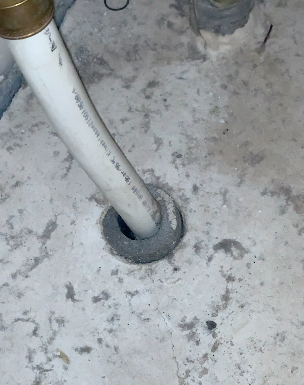

Zou het in dat geval zinvol zijn alle 'gaten' en ruimtes waar leidingen de vloer ingaan dicht te stoppen?
En: naast de cv kast zit een schacht met standleiding enzo. Zou het ook waarschijnlijk zijn dat het daar vandaan komt? En dat mijn cv kast meer als versterkende klankkast fungeert? Ik voeg de plattegrond even bij - gek genoeg hoor je het geruis aan de andere kant van die schacht (in de wc) niet.

wrs deel je met de buren de buizen die aan de ventilatie zitten. daardoor krijg je uit de intake lucht van buiten ook geluiden mee. die kanalen zijn best groot dus je krijgt daar allerhande geluiden door mee. slaapkamers hebben ook een luchtintake ventiel vaak, waar de douche en wc, keuken een afzuigventiel hebben. ruisen van de ventilator van buren kun je dan soms ook horen. zeker als na 10 jaar de lagers slecht aan het worden zijn.

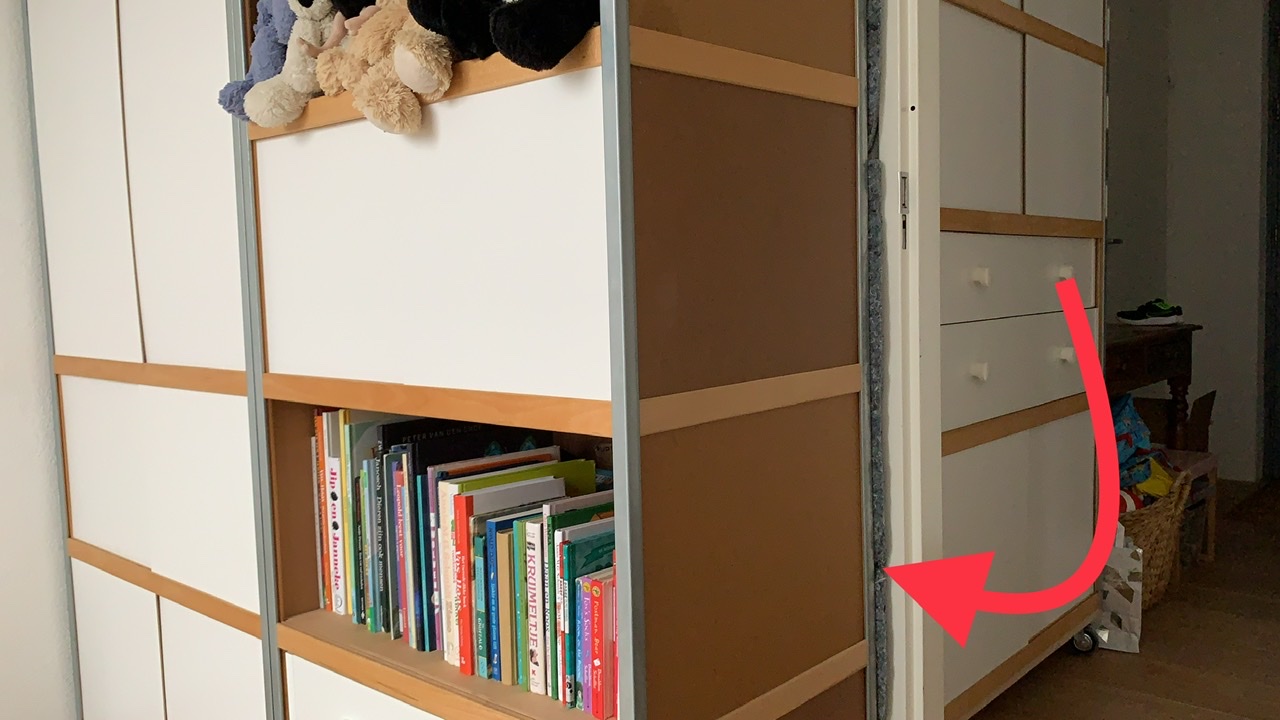

Bedankt voor jullie reacties. Ik heb de kast van de warmtepomp (de wand grenzend aan de slaapkamer) geïsoleerd met geluidswerende isolatieplaten (reductie 42 db, bij de foto was ik halverwege). Nu is het geluid behoorlijk gedempt ín de kast, maar voor de slaapkamer maakt het helemaal niets uit. Mijn vader hielp me en zegt: het geluid zit in de muur, want als je je oor ertegenaan legt blijft het gesuis. Geen idee wat dat kan zijn. Bij alle stoppen uit, hoofdkraan dicht etc, blijft het geluid. Mijn vader denkt wellicht iets het waterdruksysteem voor de hele flat (we wonen 7 hoog), want het klinkt als stromend water of ventilator met af en toe een tikje of onregelmatigheid.

de isolatie helpt niet als de geluiden toch uit de waterleidingen komen, immers zit de beugel direct op de muur. ik vermoed dat het een muur is van die gelijmde blokken. die zijn erg gehorig..

Inmiddels hebben we -als test- een grote kastenwand naar de wand verplaatst, met daarachter isolatieplaten. Jammer dat ik de oorzaak niet precies weet te achterhalen, maar dit lijkt te werken, we horen weinig! Tzt maak ik er een contactloze voorzetwand voor.
