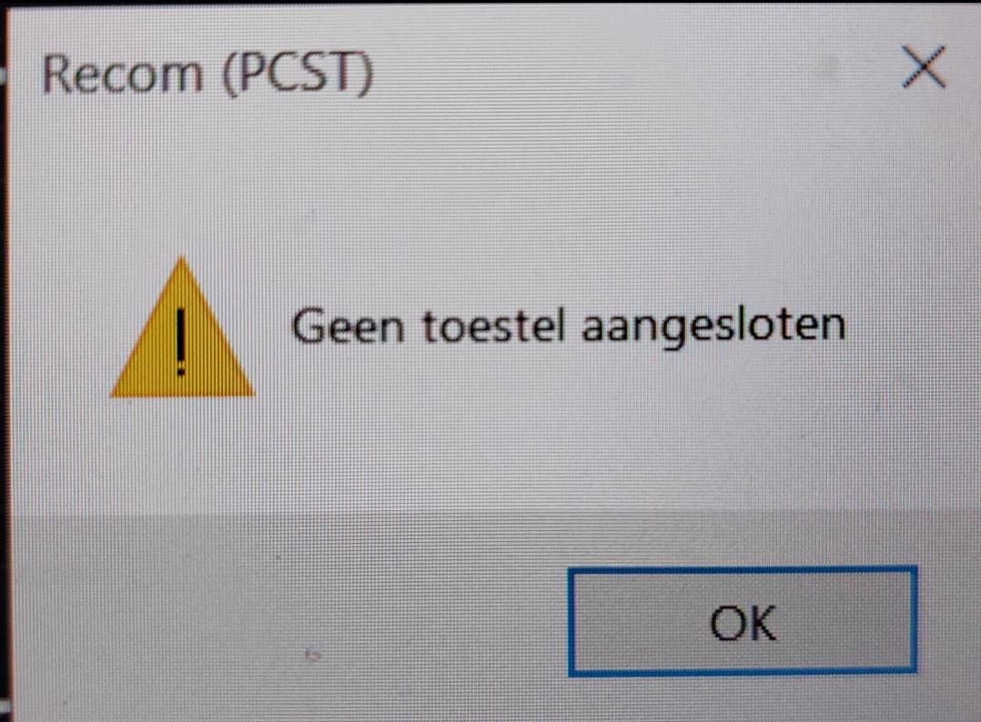

Ik krijg de melding dat er geen toestel is aangesloten terwijl dat wel het geval is. De eerdere melding die ik kreeg ( geen toegang) kreeg ik als ik gtwcom3 selecteerde maar dat dat klopt want ik gebruik immers geen gateway.
Ook in dat geval zou ik een "device not found" of een timeout verwachten. Access denied wijst naar een rechten, dus software probleem. Heb je de driver al eens opnieuw geinstalleerd? Wel eerst echt verwijderen.
