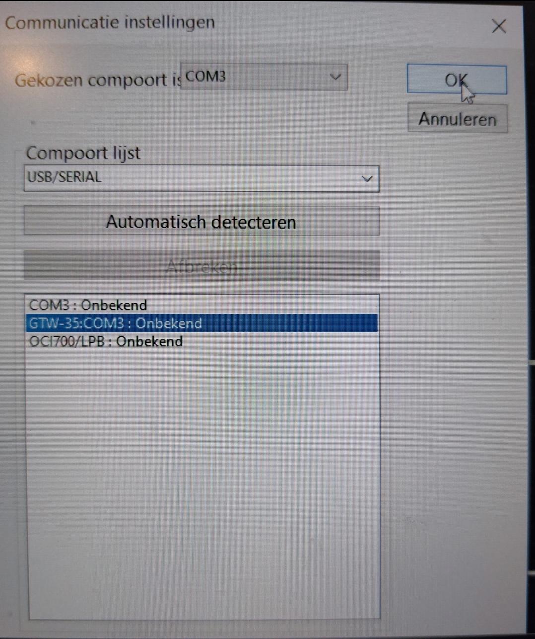

Onlangs heb ik een kabel Ftdi FT232RL Usb RS232 Om RJ9 RJ10 4P4C Adapter aangeschaft zodat ik mijn ketel remeha calante zou kunnen uitlezen via recom. Althans dat was het idee. Niet een officiële kabel maar op basis van advertentie was ik in de veronderstelling dat het zou werken. Maar ik krijg melding communicatie fout.In recom zie ik de poort wel com3(onbekend) maar er komt dus geen communicatie tot stand.

Recom instellen; hier kan ik enkel bij communicatie aangeven welke poort ik wil gebruiken. Als ik dan de com3 poort selecteer geeft die na enkele seconden aan communicatie fout

Je hebt geen gateway 35 dus je moet de andere com3 gebruiken.
Op 23 januari 2022 18:36:48 schreef HenkR:
Maakt niet uit welke ik pak. beide werkt het niet op.

Aan de screendumps te zien gebruik je de laatste versie van Recom, dat is het probleen niet.
De foutmelding wijst eigenlijk op een rechten probleem. Toegang geweigerd.
Probeer eens uitvoeren als administrator.

Mee eens, of er nu seriele communicatie is of niet (bijv verkeerde baudrate), je moet op z'n minst de comport kunnen openen zonder foutmeldingen zoals "toegang geweigerd".
Ik krijg de melding dat er geen toestel is aangesloten terwijl dat wel het geval is. De eerdere melding die ik kreeg ( geen toegang) kreeg ik als ik gtwcom3 selecteerde maar dat dat klopt want ik gebruik immers geen gateway.
Ook in dat geval zou ik een "device not found" of een timeout verwachten. Access denied wijst naar een rechten, dus software probleem. Heb je de driver al eens opnieuw geinstalleerd? Wel eerst echt verwijderen.
