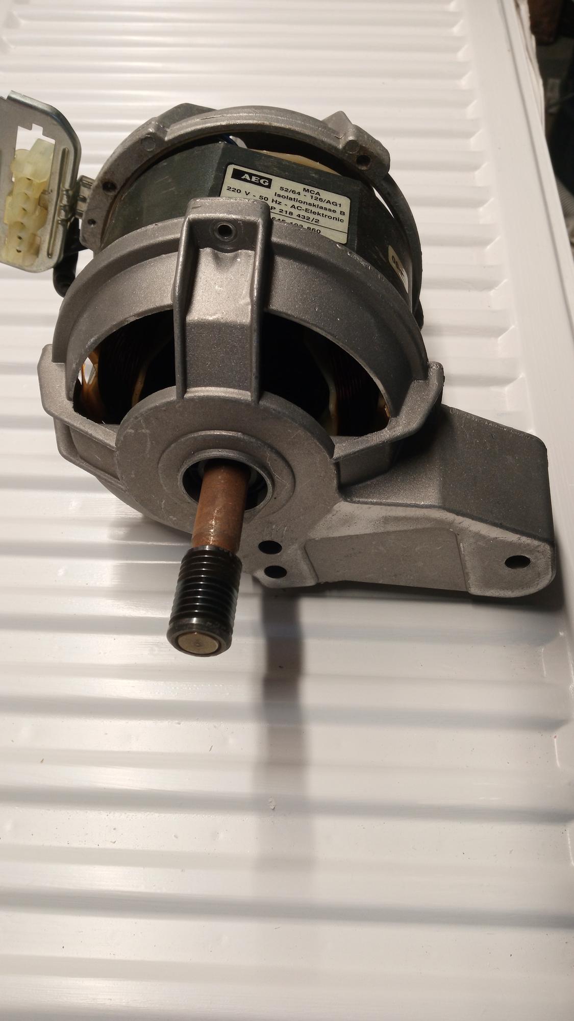

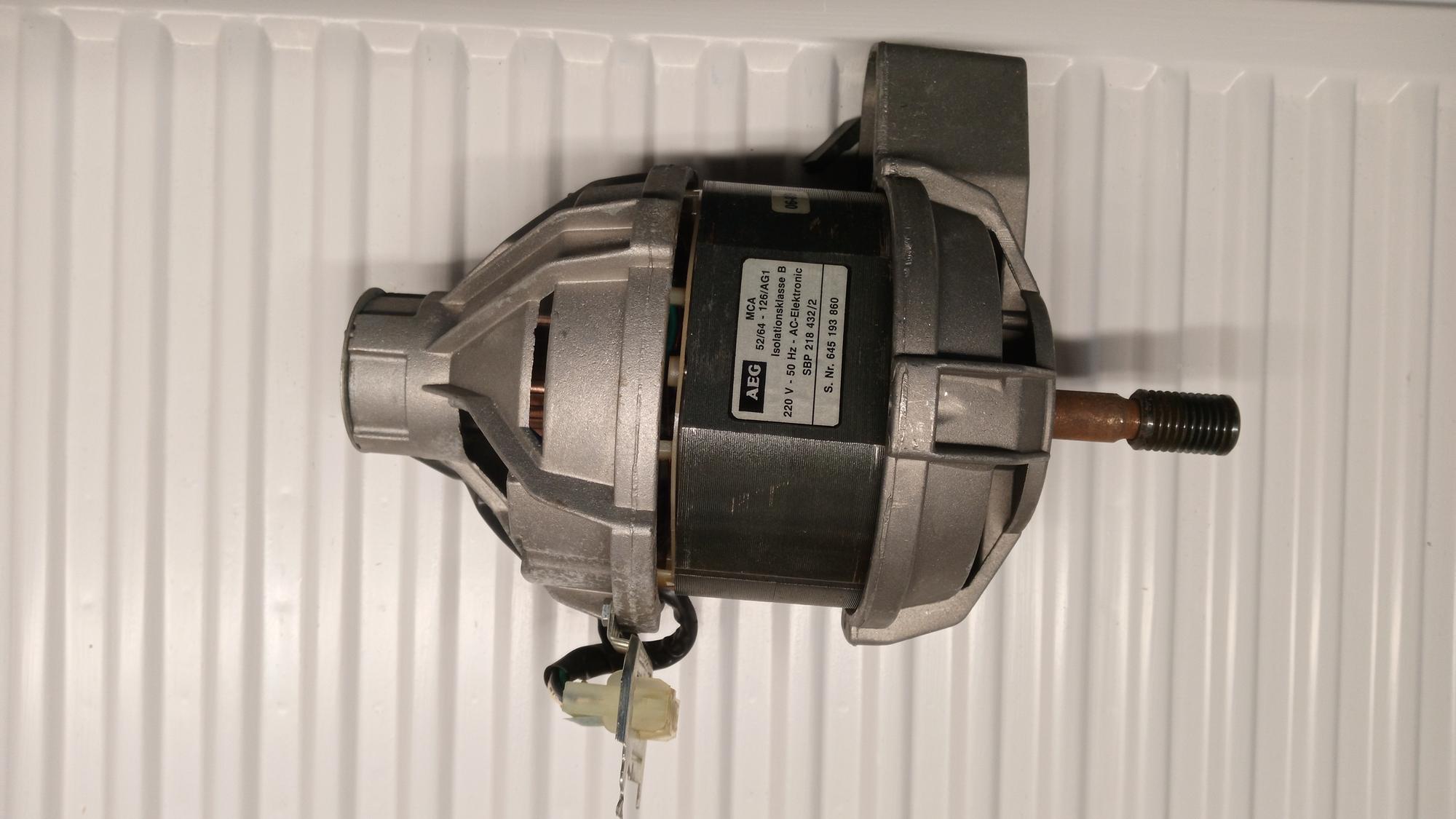

dus je hebt doorslag naar de as op het anker? als de motor goed zwart is van opgehoopt koolstof uit de borstels zou het de eerste keer niet zijn dat de compressor dit ook al verhelpt.
Maak eerst eens de collector goed schoon met perslucht.. Vaak dan probleem weg. Koolstof is vaak boosdoener!! Als je een foto van de motor heb, kan ik je wellicht helpen..... Snap wel dat je Oma aan verknocht is, was een best goed wasmachine!!
Hmm.. de rotor zag er in eerste instantie schoon uit. Toch maar even wat perslucht. Helaas gaf dit geen soelaas. Wat ik trouwens wel vreemd vind: alle lemellen van de collector geven dezelfde doorslag.
In elk geval heb ik inmiddels mijn tante gesproken. Zij vindt het onverantwoord dat een dame van 90 nog gaat wassen dus zij doet het voortaan voor Oma. Dus reparatie is niet meer nodig. Toch bedankt voor de tips.

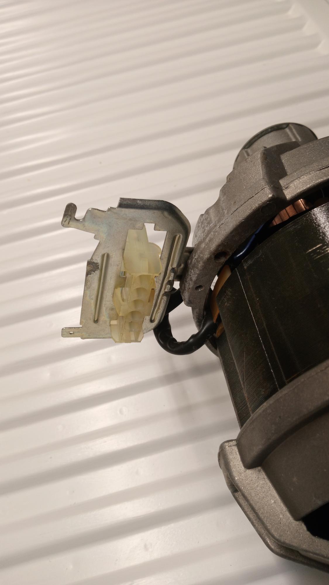

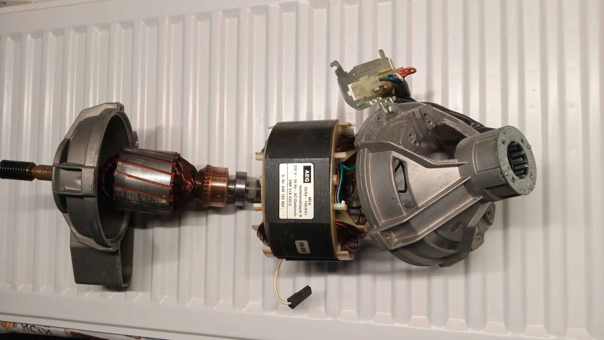

Klopt dat je met alle lamellen zelfde meet, deze liggen via een winding aan elkaar dat klopt . Plastic isolatie is doorgeslagen bij 1 vd doorgangen weekijzer.. sommige AEG motoren hadden er last van. Recentelijk was mijn uitleen machine een AEG Princess 1000 ook gestorven aan dit probleem. Gezien ouderdom en gewicht gestopt en een Whirlpool ingezet..
Leuk als je ouder word dat er zo over je beslist word, je word alles ontnomen zo.. Dus de uitdrukking klopt: ouder worden is niet leuk!

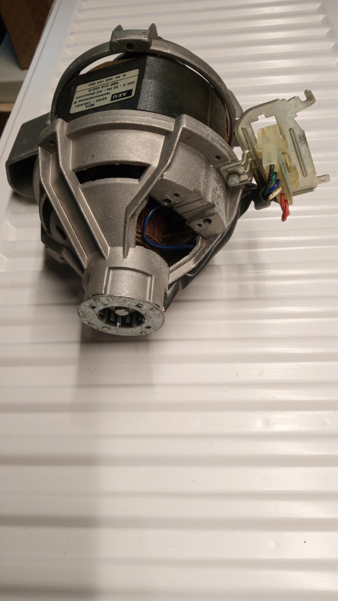

Okee, dus dat ik alle lemellen megger is wel logisch. Ik heb de rotor nog eens goed bekeken maar zie echt niets vreemds. Er werd om foto's gevraagd, dus bij deze. Ik heb de motor wel uit elkaar gehaald: de koolborstels ontbreken.
