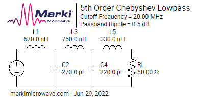

Als je werkelijk vanuit een - zo goed als - spanningsbron stuurt, dan is Ri= 0 een goede keuze.
Het gemakkelijkst gebruik je tegenwoordig natuurlijk gewoon zo'n online calculator, waar je dit kunt invullen; bijvoorbeeld zo: (klik=groter)
Hier wordt het filter aangestuurd vanuit een spanningsbron.
https://rf-tools.com/lc-filter/
(De reden dat het ontwerp hier met een serie-element begint, is dat een shuntcondensator op een spanningsbron geen invloed zou hebben, zodat je dan geen vijf- maar slechts een vierpools filter zou hebben. )

Voedingen zijn, als het goed is, uitstekende voorbeelden van 'zo goed-als-spanningsbron'. Dus gewoon Ri= 0.
Theoretisch krijg je dan een andere doorlaat bij aansturen vanuit 1 ohm dan bij 0 ohm. Maar dat valt totaal in het niet vergeleken bij de filterrimpel die je toch al hebt: 0,5 dB komt ongeveer overeen met 5% spanningsverschil.
Trouwens, dit zou je leuk kunnen uitproberen in je sim. Ontwerp op 0, hang er een bron met R=1 aan, of R=10 desnoods, en kijk hoe weinig de doorlaat afwijkt. Dat zal je prima duidelijk maken hoe klein de verschillen zijn die daardoor veroorzaakt worden.
(Mocht je zeker weten dat de voedingen allemaal 10 ohm zijn, dan natuurlijk Ri= 10. Maar dat is natuurlijk maar een grapje.)
e: Voorbeeld van invloed door afwijkende bronweerstanden. Ontwerp voor Ri= 0, aangestuurd vanuit Ri= 0; dan 1, 2, 5, 10, 20 en ten slotte 50 ohm.
Zoals je ziet valt het, zéker tot 10 ohm, alles mee - de rimpel wordt alleen wat minder. Pas bij 20 en 50 ohm gaat het uit de hand lopen; daaronder verdoezelen de normale rimpel en tolerantie alles ruimschoots.
(De bronspanning is zó gekozen dat er op 0 Hz steeds 1 V uit het filter komt; dat is die formule die erbij staat. In de praktijk meet je immers zelf ook de uitgangsspanning van de voeding.)

Frederick E. Terman
@electron920: dat is geen realistisch schema. (En we gaan van 0 naar 50; niet van 1 naar 10 000 ohm.)
Nu zijn je spoeltjes idioot klein, en je condensatoren idioot groot: de parasitaire zelfinductie van de condensatoren gaat de waarde van de spoeltjes verre te boven.
En zelfs als jouw filter te construeren zou zijn, zou het gedrag ervan wél enorm afhangen van de impedantie van de te testen voeding.
Je moet dus, bij aansturing uit een spanningsbron, beslist beginnen met het serie-element.
@blackdog: houd je gewoon aan de resultaten van de calculator ('Series First' :)), en je dag zal goed zijn.
Natuurlijk kies je dan voor 'standard values'2 voor de onderdelenwaarden; ik had hierboven nog de 'exact values' laten staan.
NB: zie ook mijn toevoeging van de grafiek aan mijn post hierboven.

Frederick E. Terman
Natuurlijk kijkt de voeding hier in de doorlaatband naar 50 ohm.
Maar het gaat er bij het filterontwerp niet om wat de voeding ziet, maar waarmee het filter wordt aangestuurd (0 ohm), en waarmee afgesloten (50 ohm). Dát is wat we hier aan het doen zijn.
@TS weet prima wat hij wil (spanningsbron → filter → 50 ohm), en dat is ook correct.
Het ging alleen even om de ontwerpregels voor een filter met ongelijke bron- en belastingimpedanties.

https://www.bramcam.nl/Diversen/PSU-Meetfilter-08.png
Nu weer verder een klant happy te maken.
Dank en groet,

Ha heer rbeckers,
Tijdje geleden :)
Ik weet wel zeker dat in de scope van @blackdog het begrenzing filter 20 MHz voor de A.D.C. zit dus waarschijnlijk analoog,
voor een multipad filter is de afsnij frequentie laag !
Dat betekend wel dat het absoluut geen brickwall filter is dus een smooth roll off !
Ik weet nog niet goed wat Bram precies van plan is maar hij kan zoals ik in eerste instantie zij een 50 of 75 Ω ,
filter maken zoals hij in het begin laat zien.
De rest is niet interessant zolang je een factor 10 hoger afsluiting heb meet je bijna de E.M.K. dat is op zeker,
de situatie 5 Ω reactief is het matje........
Afhankelijk van de eigenschappen hoe klein zijn de signalen die je wil meten en met welke nauwkeurigheid ?
Ik heb zelf 5 jaar geleden ook zo'n set gemaakt volgens mij was @Blackdog er toen ook mee bezig.
Mijn opbouw zijn een aantal filters 0,01 Hz tot 10 Hz 10 Hz tot 1 kHz en 1 kHz tot 2 MHz ik vindt 20 MHz wel groot ?
Even afwachten maar je kunt ook symmetrisch meten of met een trafo werken daar heb ik mijn trafo's voor ontwikkeld.
Henk.
