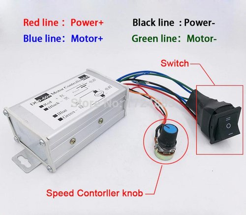

Je zou een soort van regelbare highpower voeding kunnen bouwen. Maar dat is lastig en afhankelijk van het motorvermogen van de auto kan dat ook nog eens prijzig zijn. En dan werkt het waarschijnlijk ook nog eens niet erg goed.
Je kunt dan beter een pwm motorcontroler inbouwen. Dat werkt beter.
Deze bijvoorbeeld:
https://nl.aliexpress.com/item/32344541024.html?spm=a2g0o.productlist.…
Kost maar 4 euro en lijkt een zeer bruikbaar ding. Maar zonder te weten wat er voor motor, accu enz in de wagen zit, valt er weinig te zeggen over het type dat je zou kunnen aanschaffen. Er bestaan daar bij ali wel 1000 soorten en typen van.

Zo'n ingekochte regelaar zou kunnen werken, of niet, afhankelijk van hoe hij precies gebouwd is. Als de potmeter 0-5V geeft of zo, kun je daar met een paar losse onderdeeltjes (weerstandje, condensator) wel wat bruikbaars van maken, maar als de potmeter deel uitmaakt van een oscillator, zoals bij de "motorregelaar" die hier bij de schakelingen staat, gaat dat niet.
