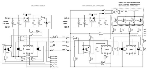

@SparkyGSX:
Jij bedoeld deze:
https://www.circuitsonline.net/schakelingen/17/modelbouw/motorregeling…
Deze is wat beperkt ja. Ook de maximale stroom (10A) van die tor lijkt me wat beperkt voor zo'n auto.
Dan lijkt me deze wat beter:
https://www.circuitsonline.net/schakelingen/159/modelbouw/1q-motorrege…
Ik zou dan trouwen niet iets moeilijks maken om vertraagt in te schakelen maar gewoon een functionerend snelheids regelend gaspedaal inbouwen. Kinderen hebben heel snel door hoe zoiets werkt.

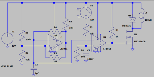

@Ex-fietser: die limiet van 10A is triviaal te verhogen door een MOSFET uit deze eeuw te gebruiken, en niet zo'n antiek ding als een BUZ11. De diode mag ook iets groter, maar die voert alleen stroom tijdens het accelereren, eenmaal op de topsnelheid loopt daar niets meer, dus de dissipatie is beperkt.
De regelaar van Lambiek lijkt me veel te ingewikkeld voor deze toepassing.
Als je het zelf wilt bouwen, lijkt dit me een redelijke oplossing:
Dit is een simpele motorregeling, bestaande uit 2 comparators (een LM393 of LM2903 bijvoorbeeld), waarbij de eerste een zaagtand generator is, en de tweede deze zaagtand vergelijkt met een oplopende spanning, over C1 (S1 is hierbij de gaspedaal schakelaar). Die tweede comparator maakt een signaal waarmee een MOSFET wordt aangestuurd, en daarmee wordt de stroom door de motor geregeld.
Je zou er nog een MOSFET driver tussen kunnen zetten, maar aangezien de MOSFET alleen een paar keer in- en uitgeschakeld wordt bij het wegrijden, lijkt dat me niet zo heel erg nodig.
[Bericht gewijzigd door SparkyGSX op (14%)]
