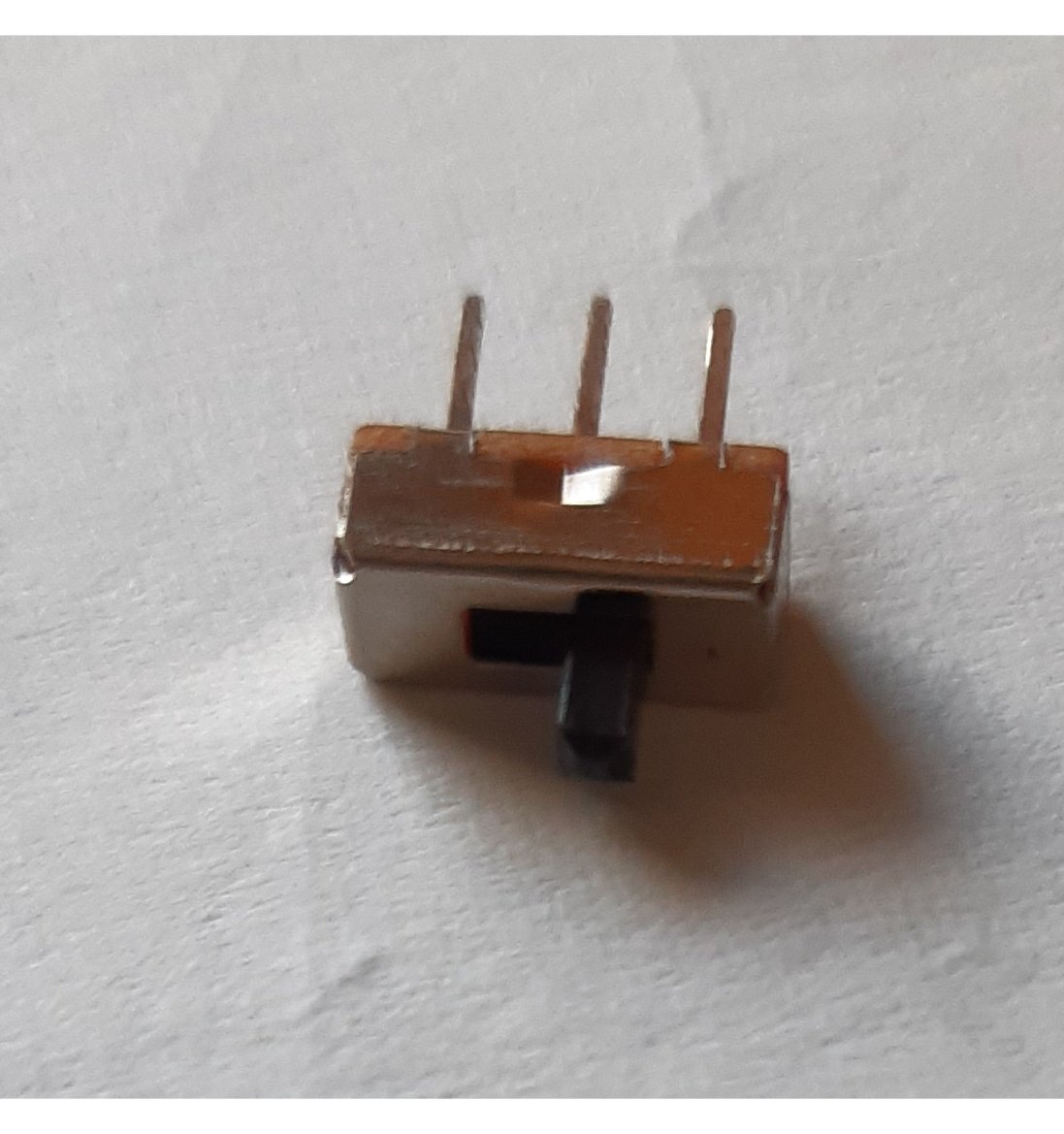

Een vriendin heeft een wekkerradio waar ze aan gehecht is.
De schuifschakelaar (Alarm aan/uit) is kapot. Hij heeft drie aansluitingen, en ik neem aan dat het een "1x om" schakelaar is.
Het is ongeveer deze, maar deze is dus bedoeld om plat op de PCB gemonteerd te worden, terwijl in de wekker radio hij SMD haaks op de print staat.
Het body van de schakelaar is 10x10x5mm. De pin pitch iets van 3.5mm.
De print heeft uitsparingen op 10mm pitch zodat er mechanische-versteviging pootjes door de print kunnen. Maar de huidige schakelaar heeft die niet. Weet iemand een geschikte vervanger?
(Conrad heeft schakelaars van meer dan 20 euro. Dat valt zowiezo af.)
pa3gws
Is dit op de een of andere manier bruikbaar?
Hij meet 9X4X4 mm.
Er zijn honderden schuifschakelaars die we kunnen hacken om hem er op te krijgen. Gat boren tuimelschakelaar monteren kan ook.
Als ik het goed zie steken de pootjes van de camera vandaan en niet "omhoog". (er is een subtiel hoek-verschil tussen de lijnen). Dan zouden we de pootjes kunnen ombuigen en staat ie te laag: je kan er niet bij met je vinger om hem te bedienen.
Of we buigen de pootjes na 6mm om en dan staat ie wiebelend op hoge poten. (als de omgebogen stukken al lang genoeg zijn om op de print vast te kunnen... )
Wat is de pin pitch? Ik meet als ik het goed heb onthouden 6.5mm tussen de buitenste pootjes.
pa3gws
Ik kom aan 5mm tussen de buitenste pootjes.
Dan heb ik eventueel ook deze nog. ;-)

Je kunt die schakelaars open maken. Ik heb voor een HP heel-veel-ohm-meter dat gedaan. Daar heb ik toen het binnenwerk uit een andere ingezet (met wat veilwerk)
