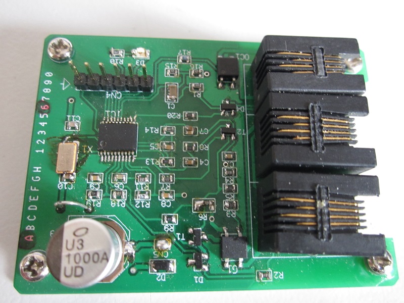

Ik ben nieuw hier en dit is mijn eerste bericht. Ik heb sinds kort een oude PTT kwartjes telefoon Kimus 1a en die wilde ik graag weer gebruiken. Nu weet ik dat je een pulse / tone omvormer nodig hebt en die heb ik inmiddels aangeschaft. Maar het lukt mij niet om de telefoon aan de lijnverbinding aan te sluiten.
Want volgens mij moet het mogelijk zijn om deze telefoon gewoon op de vaste netlijn aan te sluiten zodat je gebeld kunt worden. Het monteren van de pulse to tone omvormer komt dan later wel, maar ik wil eerst weten of de telefoon werkt en je gebeld kunt worden.

Ik kan dus gebeld worden en is de telefoon in orde. Nu kan ik verder gaan met het inbouwen van de pulse>>tone omvormer; de 141101-C.
De voeding ervan moet worden onderbroken zodra de hoorn op de haak gelegd wordt dus moet er "ergens" in de telefoon een punt zijn waar de spanning wegvalt als je de hoorn op de haak legt. Alleen kan ik dat punt bij deze telefoon niet vinden. Hopelijk weet iemand de oplossing. Ik ben benieuwd !

Zodra ik de puls>>tone omvormer (zie foto) heb gemonteerd zal blijken of de telefoon werkt zonder een accu. De wonderen zijn de wereld nog niet uit......

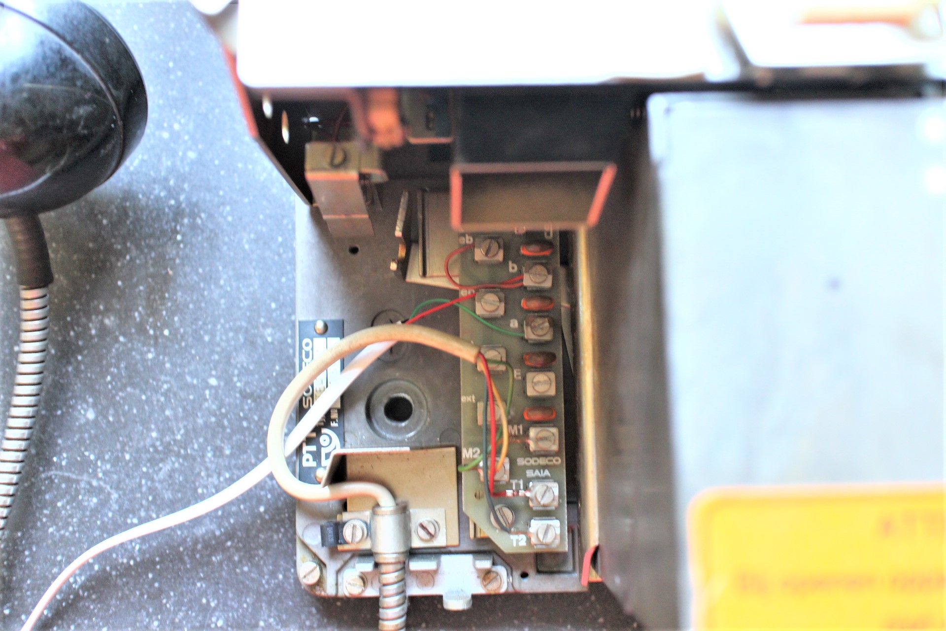

Zoals beloofd plaats ik een paar foto's van de lintkabel. Deze is aan de onderzijde verbonden met de hoofdprintplaat (foto 1) Deze printplaat heb ik er voor de duidelijkheid even uitgeschoven.
Het linker gedeelte van de lintkabel zit vast aan het printplaatje waar de kiesschijf en de bel op is aangesloten.
Het gedeelte rechts-boven van de lintkabel is verbonden met de printplaat van de muntgeleider (foto 2).
Het gedeelte rechts-onder van de lintkabel is verbonden met de aansluitschroefjes waar de netlijn en de hoorn aan zit (foto 3).
Hopelijk is het een beetje duidelijk. Mocht je geen lintkabel meer vinden dan is het met wat monnikenwerk ook van dunne draadjes te maken.....
