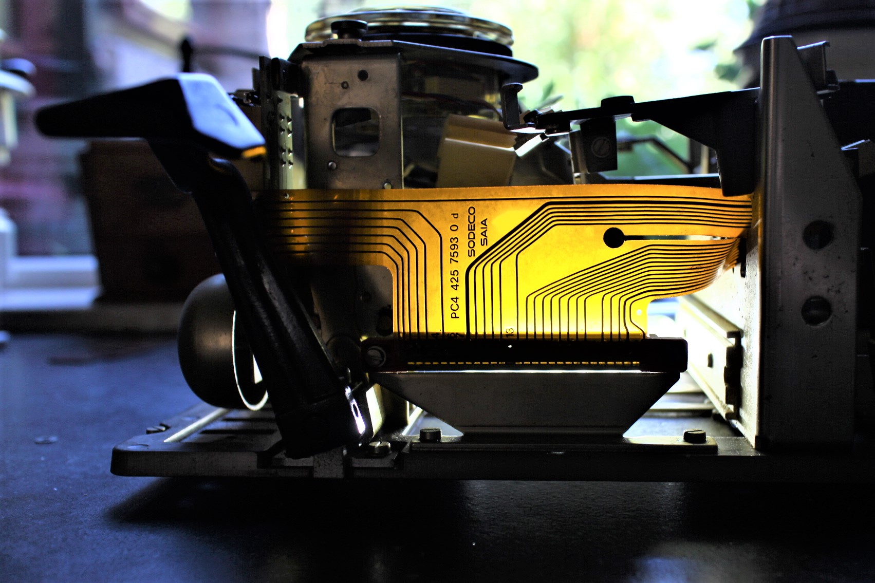

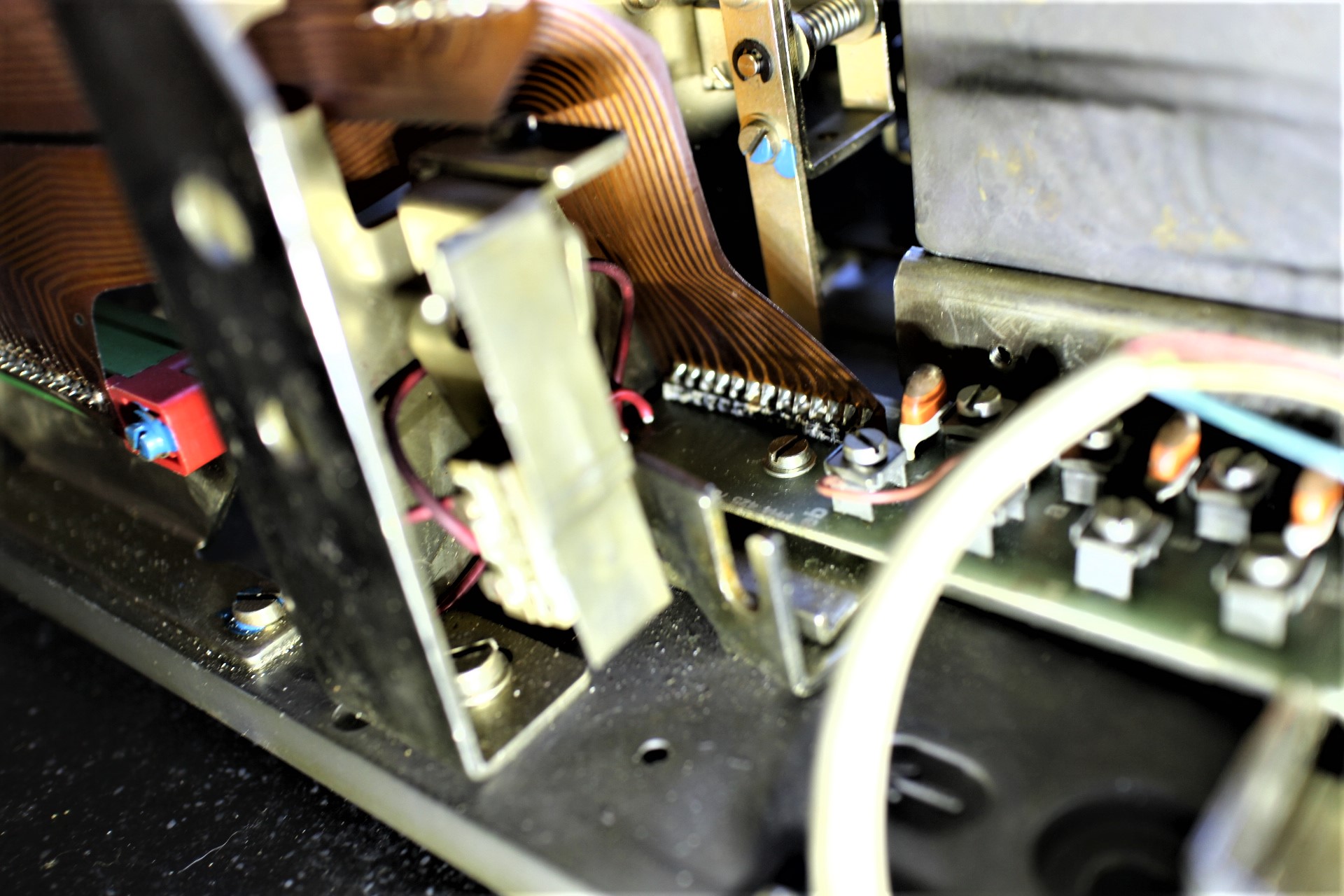

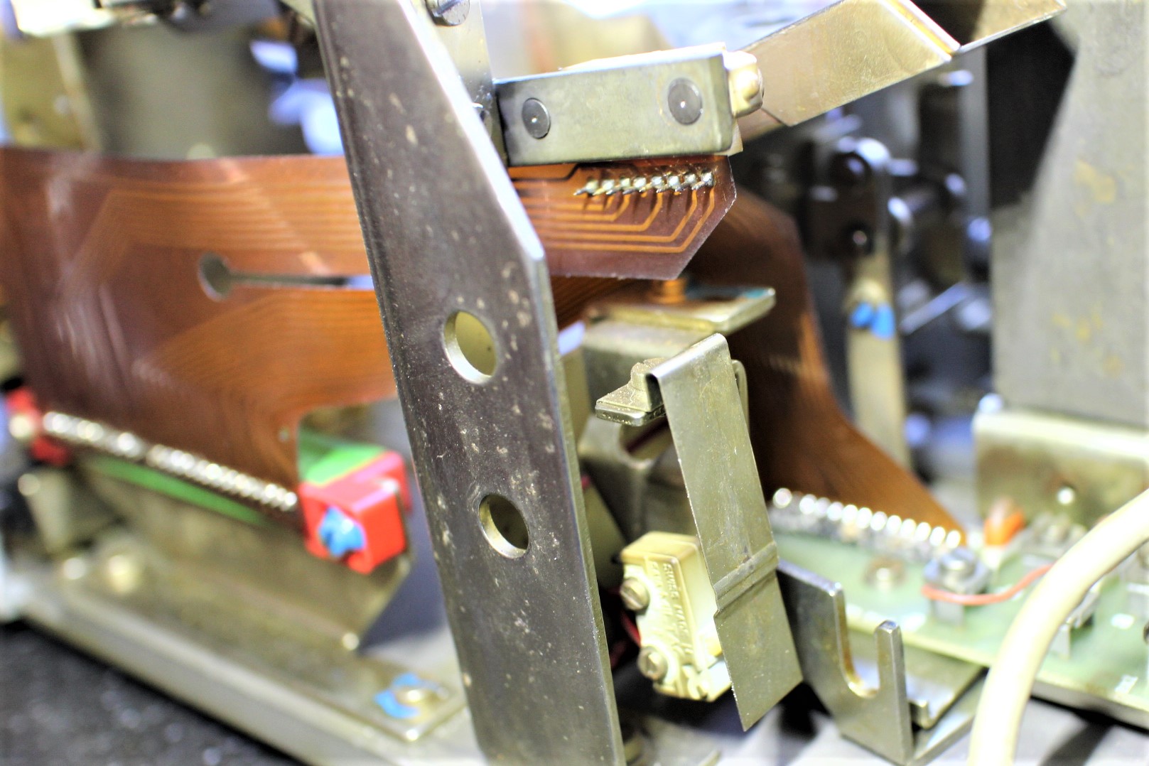

Zoals beloofd plaats ik een paar foto's van de lintkabel. Deze is aan de onderzijde verbonden met de hoofdprintplaat (foto 1) Deze printplaat heb ik er voor de duidelijkheid even uitgeschoven.
Het linker gedeelte van de lintkabel zit vast aan het printplaatje waar de kiesschijf en de bel op is aangesloten.
Het gedeelte rechts-boven van de lintkabel is verbonden met de printplaat van de muntgeleider (foto 2).
Het gedeelte rechts-onder van de lintkabel is verbonden met de aansluitschroefjes waar de netlijn en de hoorn aan zit (foto 3).
Hopelijk is het een beetje duidelijk. Mocht je geen lintkabel meer vinden dan is het met wat monnikenwerk ook van dunne draadjes te maken.....

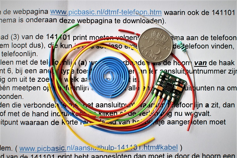

Beste Johannes,
Ik lees dat het jou is gelukt om ook uitgaand te kunnen bellen met de kiesschijf.
Ik heb zelf ook de Kimus 1A en heb geprobeerd met het PicBasic 141101-c printje de kiesschijf te kunnen gebruiken. Helaas kom ik er niet uit.
Kan je mij laten weten hoe jij e.e.a. hebt aangesloten?
Alvast bedankt!

Maar ik kan je ook wel helpen denk ik.
Aan de kiesschijf zitten 3 draden, een rode, een gele en een blauwe.
Die moeten los en daar komt het printje tussen te zitten.
Hier staat het schema voor de T65, die is eigenlijk het zelfde.
https://www.picbasic.nl/downloads/SCH_141101_T65-telefoon.pdf
Misschien moet je de dikke 3300 Uf condensator aan een kant los maken, die blokkeert het kiezen met het haakcontact.
Ik vond dat geknoei in het toestel nogal lastig (en je tast de originaliteit aan, daarom heb ik toen die voorzetconverter gemaakt...

Bedankt voor de reacties zover.
Het printje heb ik gekocht omdat het me mooier leek om het in te bouwen.
Achteraf was de oplossing van Arco idd makkelijker geweest.
Ik heb het printje al aangesloten gehad volgen het bijbehorende schema, maar dat werkt dus helaas niet. (of ik begrijp het schema verkeerd...) vandaar dat ik in dir topic reageerde op Johannes die deze oplossing werkend heeft in de Kimus 1A. Ik heb ook al contact gehad met iemand met de Kimus 1, maar dat toestel is intern behoorlijk verschillend, dus dat bood helaas ook geen oplossing.
Ik zal binnenkort de optie met de condensator losmaken ook eens proberen.
