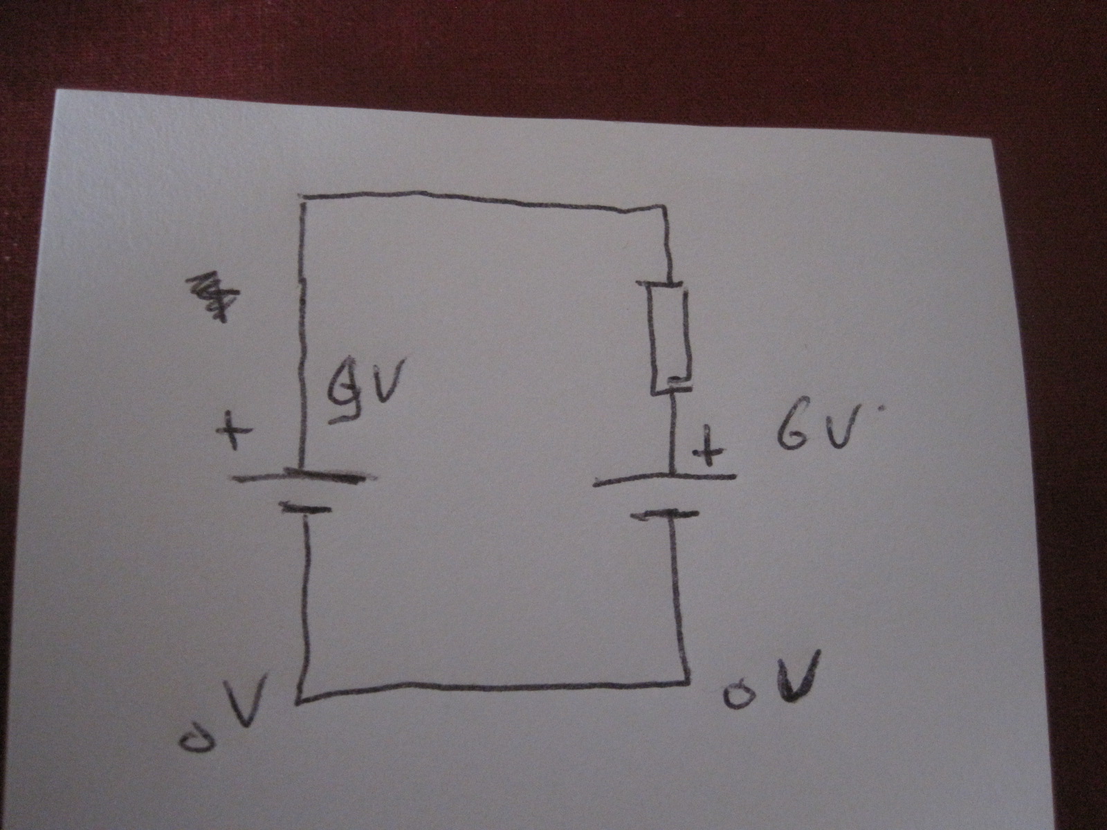

ik ben nog nieuw betreft het berekenen met 2 voedings bronnen.
ik wil graag de berekening heb van I. nu is de een 9v en de andere 12 volt
weerstand 6 Ohm. nu kan ik ik de formule i=U/R dan zou er 3.5 A uitkomen . maar mag je de 2 bij elkaar tellen of werkt dit anders.

Hoe groter de spanning in een stroomkring, hoe groter het vermogen om meer elektronen vooruit te duwen en werk te verrichten. de 12v is dus heer en meester de 9 volt moet dus harder werken de weerstand zou dit toch op moeten vangen
Hoe staan de 2 voedingsbronnen tov elkaar?
Op 4 september 2022 18:32:56 schreef OXO:
ik heb een foto geupload beide + richting erlkaar maar er zit een weerstand tussen van 6 Ohm.
Die foto zie ik ook wel maar staan die 2 voedingsbronnen voor u naast elkaar, in serie, boven elkaar of parallel?

ze staan parallel dus je zou ze samen moeten voegen uRV = u1 + u2

3 volt krijg je dan

Ok. Nu heb je links een batterij van 9 V, en rechts een van 12 V. Hoeveel verschil zit er dan tussen de 'top' links, en die rechts?
Dus hoeveel volt 'ziet' de weerstand?
En de stroom wordt dus?

ik zou dan I= 3/6 = 0.5 ampere doen

Goed zo!
Bij een serieschakeling tel je de spanningen bij mekaar op. Met de juiste tekens. In dit geval is het 12V + -9V = 3V.

Let even op met verwarring zaaien, ze staan in serie, dus tel je de spanningen inderdaad op.

Als de polariteit van beide bronnen gelijk is, valt er over de weerstand het verschil tussen die 2 spanningsbronnen...
Op 5 september 2022 13:31:52 schreef Arco:
Het klopt wel, maar allemaal wat moeilijk verstaanbaar voor iemand die er net mee begint... :)
Kirchhof heeft een keer uitgezocht, dat de som van alle spanningen in een gesloten keten nul volt is.
Je kunt overal in de keten beginnen.
Laten we de plus van de linkse batterij nemen.
Dan tegen de klok in. We vinden dan -9 volt, dan + 6volt en daarna de spanning over de weerstand. Aangezien de totale som nul volt is, moet over de weerstand dus +3 volt staan. De stroom reken je dan weer uit met de formule van Dhr. Ohm.
De formule luidt E=IxR. Een beetje rekenwerk geeft I=E/R. Als je de gevonden waardes invult krijg je de stroom.......
Meneer Kirchhof heeft ook nog een andere wet bedacht, maar in deze keten zitten geen aftakkingen ofzo, dus dat is in dit geval niet relevant.

't Is alleen wel een beetje verwarrend dat de rechter bron nu opeens 6 V is geworden. Om gezeur te voorkomen kunnen we daarvan beter 12 V maken.
