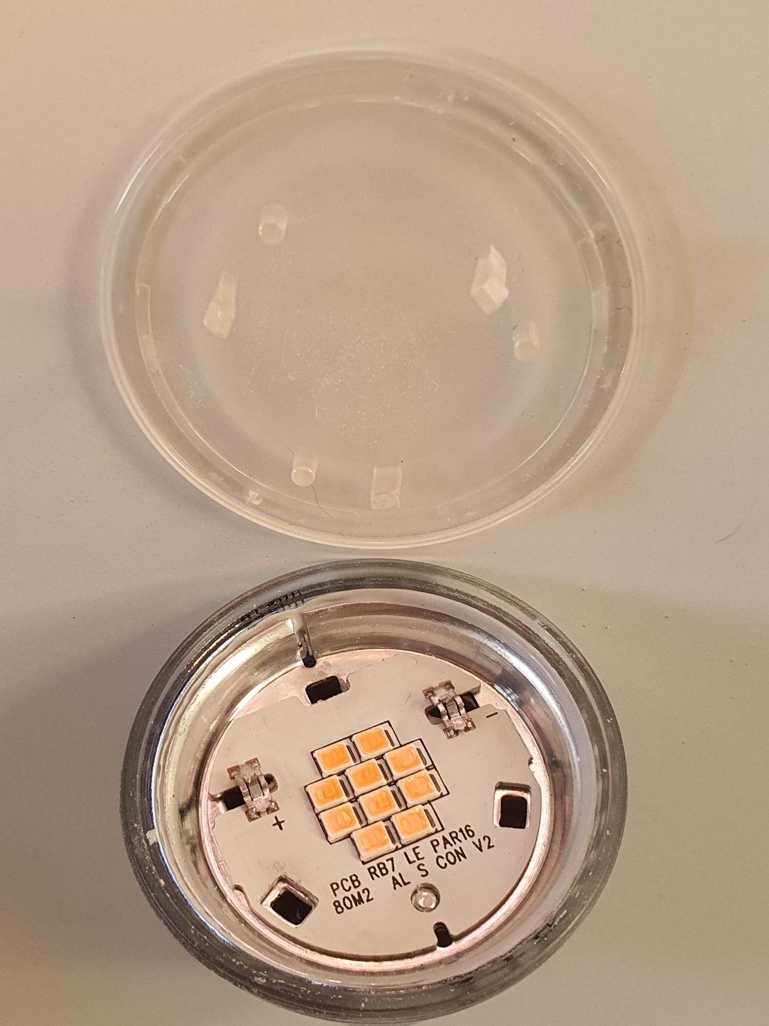

Gisteren een LED lamp kapot, merk Osram wat goed hoort te zijn. Hier sttaat de lamp: https://www.lampdirect.nl/osram-parathom-led-spot-gu10-par16-9w-575lm-…
25.000 uren? Je moet blij zijn met 1 jaar. Hij zit in een Ikea lampfitting, horizontaal opgesteld, waar de lucht er goed genoeg uit moet kunnen.
Dus ik probeer de lamp
eruit te halen en wat gebeurt er: dekseltje gaat er zo af.
Je kunt zo bij de netspanning. Dat was wel even opletten bij het uit de fitting halen. Zover de kwaliteit die Osram hoort te zijn.
Het enige dat ons van de netspanning scheidt zijn de drie lipjes die het glaasje vasthouden?
Dat is wel mager ja.

Dat kapje zou je liever beter vast zien zitten, ook na een paar jaar gebruik. Mee eens. Is misschien bros geworden door hitte en/of uv.
Maar is dit niet gewoon even veilig als een gloeilamp met gesprongen glas?

Ja, en dat frontje ging er bijna vanzelf af. Gewoon door het draaien in het voetje om hem eruit te krijgen.
Het is een algemeen bekend verschijnsel dat LED-lampen op het randje gedimensioneerd worden. Daardoor worden de LEDs warmer dan nodig wat nefast is voor het rendement én de levensduur. Planned obsolescence dus.

Een halogeenlamp mag zo warm dat je je handen eraan kan branden. Leds moeten onder de 60 graden blijven. Een led proppen in een behuizing die ooit voor een halogeenlamp was is dan ook vragen om problemen.
