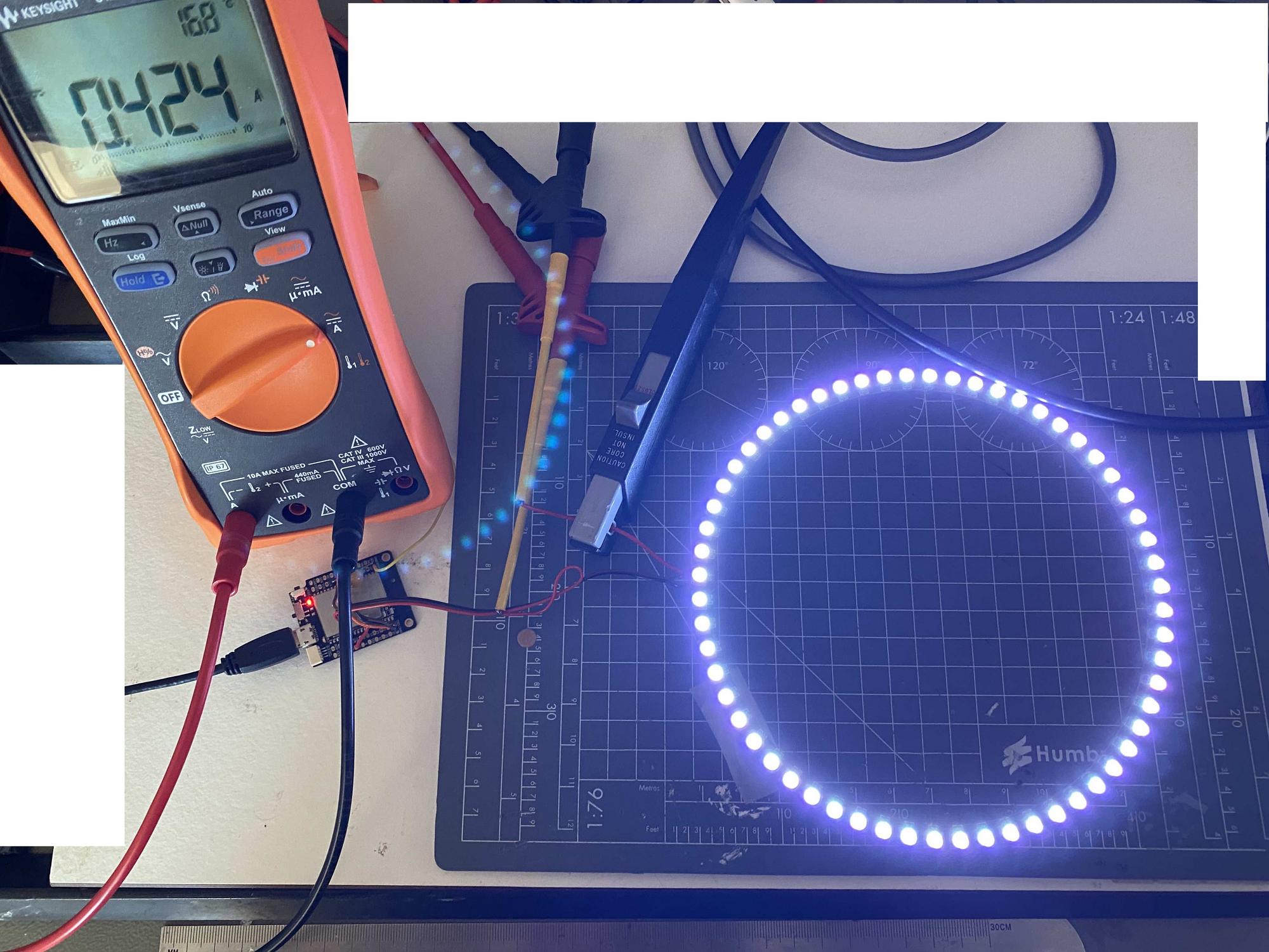

ben ook aan het experimenteren met een ring van leds (60) die per led geadresseerd kunnen worden. Ik stuur het aan met een ESP32 / ESPhome.
Met de multimeter meet ik de stroom van de leds, de current-probe meet de vorm.
multimeter 424mA (RMS)
scope 430mA (AC+DC RMS) 100mA/div
De scope laat zien dat er een "ruislevel is van ca 200mA tt.
Het plaatsen van een elko (2200uF) direct over de DC aansluiting van de ledring maakt het allemaal een stuk rustiger.
Het advies is om altijd een elko te plaatsen om de ruis weg te nemen, deze ruis bevat HF componenten en de (lange) aansluit-draden voor de ledring werken als antenne, het zal de betrouwbaarheid van je ledsysteeem ten goede komen.
