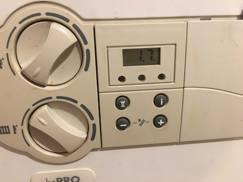

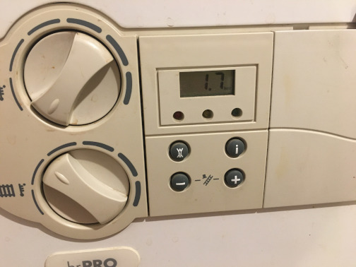

Weet iemand hoe je dit schermpaneeltje er uit krijgt?
Twee van de vier knopjes doen het niet meer.

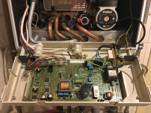

Ik heb in de ketel gekeken maar ik krijg de printplaat ook niet los.

Ik kijk bovenop de printplaat maar die wil er niet uit.
Er zitten her en der plastic clipjes maar dan nog wil hij niet los.
Ik vind net een filmpje waar ze de printplaat vervangen. Dus ik zal die met grof geweld moeten wegtrekken.

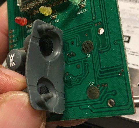

Edit: hij is los! de connector van de knopjes hield de printplaat stevig vast.
[Bericht gewijzigd door NordRack2 op (22%)]
OK, ik heb met wat alcohol de contactjes schoongemaakt en het werkt weer.

In ieder geval werken je knopjes weer!!
