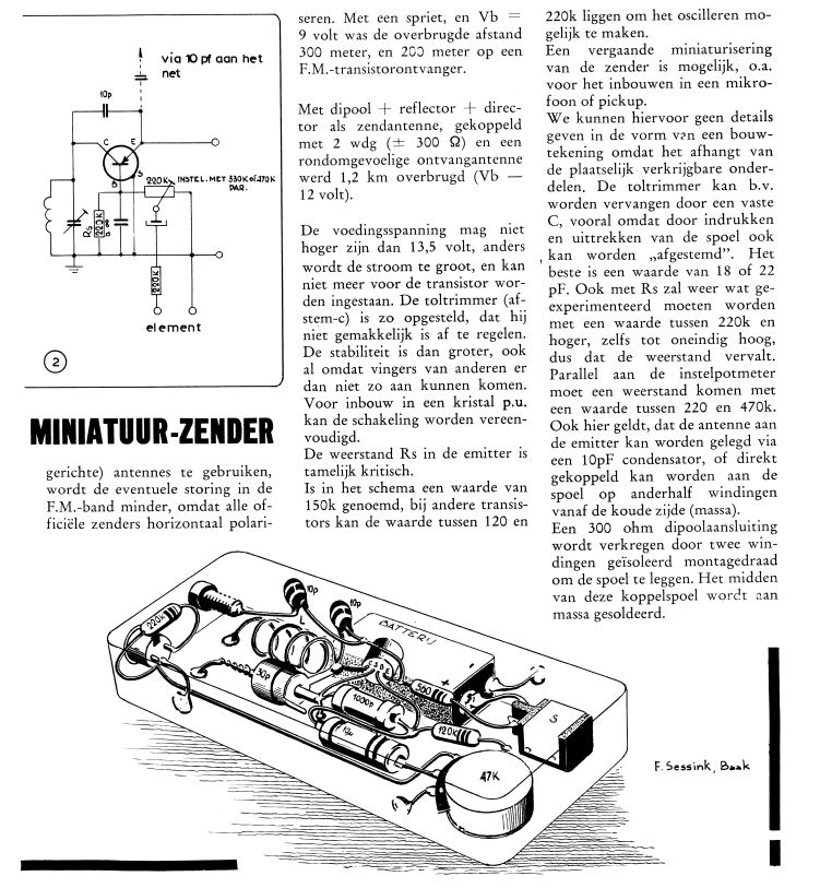

Ik heb een schemaatje van een fm zendertje en dat zou ik even willen maken . Enkel de spoel is niet duidelijk . Er staat het moet een zelfdragende spoel zijn met gegevens 2 x 1 3/4wd 5mm diameter en de antenne ligt er half wege aan vast , gesoldeerd . 70 cm ‘.staat ook nog bij niet op kern of spoelvorm gewikkeld .
Op het schema staat gewoon een 5 windingen met antenne midden aan vast .
Eindtrap is gewoon een AF178 . .
Wie kan die gegevens ontcijferen .
Is uit een boekje van 1968 van de Muiderkring .
Met veel dank

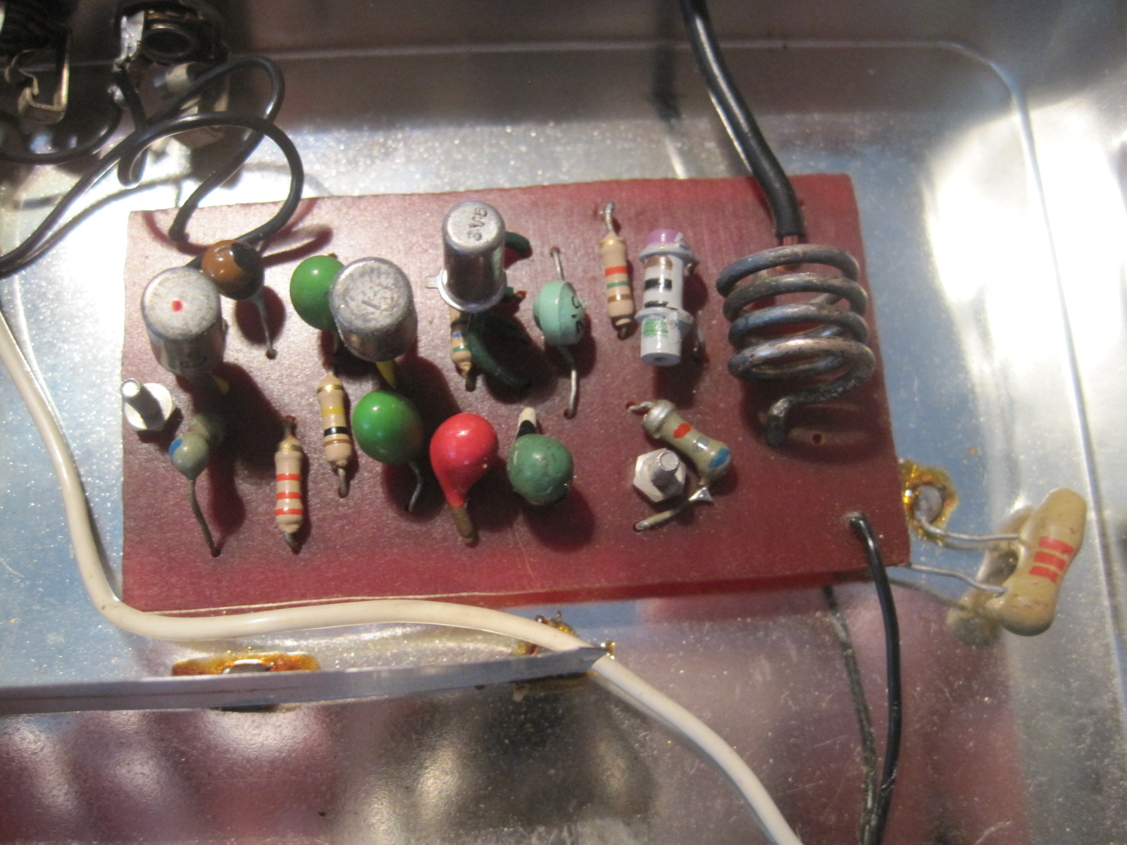

Kijk hier voor inspiratie. Gewoon koperdraad, eventueel vertind, op een boor met diameter 6 mm wikkelen. Meestal 5 windingen, maar zonder het schema te kennen is het soms een wikkeling minder.

tja, zelfdragend betekend wat het zegt. geen spoelvorm of kern, gewoon in de lucht, in dit geval bvb gewikkeld op een 5mm boor. 1 3/4 zal 1 toer + 3/4 van een toer betekenen, maakt dat de beentjes wat uit elkaar staan.

Die uit de link is van Zweetvoetje. Deze heeft hem gemaakt en de hele uitleg omdat de meeste bugs op het inet nogal wispelturig zijn en zonder wat ervaring en meetapparatuur niet werkend te krijgen zijn.
De spoel bepaald voor een groot deel de frequentie en zonder spectrum analyser weet je niet of de bug het niet doet of wel werkt maar op de verkeerde frequentie werkt.
Hang dit soort dingen niet aan een antenne, ze zijn meestal niet gefilterd en zenden ook uit op een hele berg harmonische.
De nabouwbaarheid is rechtstreeks gerelateerd aan het aantal onderdelen. Hoe meer onderdelen, hoe groter de kans op nabouw succes. De bugjes met nauwelijks onderdelen werken vaak op parasitaire eigenschappen en zijn alleen na-bouwbaar als je echt alles exact gelijk bouwt. Dus niet alleen de spoel afmeting maar ook de draaddikte, hoogte boven het groundplane, afstand tot andere onderdelewn, soms zelfs de dikte en materiaal van je PCB.

Gevonden! Elektuur december 1967, pagina 1241. Het is hetzelfde printje wat ik op de foto liet zien :)

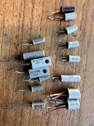

Ik vind het wel niet slim om zoiets te bouwen aan de hand van een 60+ jaar oud schema met temperatuuronstabiele stokoude obsolete componenten als germaniumtransistoren die niet enkel moeilijk te vinden zijn, maar bovendien mogelijk niet meer goed functioneren. En als ze nog te verkrijgen zijn,mogelijk herstempelde rotzooi.
Er zijn zat dergelijke ontwerpjes te vinden van recentere datum met siliciumtransistoren die even simpel van opzet zijn, maar een grotere slaagkans hebben.
(Nu krijg ik vast weer de aanbidders van artefacten uit grootmoeders tijd op mn dak :-) )
U vraagt, wij draaien :) Het heeft zijn charme om zoiets na te bouwen, vooral als het spul daarvoor toch al in de kast ligt. Retro is erg in, inmiddels worden er weer cassettedecks en vergroters en fototoestellen met filmrol gekocht door een veelal jeugdig publiek. Ik heb wat liggen om te versturen. Vintage AF114's bijvoorbeeld.
Een aantal van die torren moet je wel even stevig tegen de tafel tikken of huisje even warmstoken om het tin te smelten voor je ze betrouwbaar kunt gebruiken.
De torren in de verlengde TO-18/TO-72 huisjes (5 stuks zo te zien) en in de SO-huisjes (de smalle lange torren, 2 stuks) zijn ook zonder tikken nog bedrijfszeker. De Japanse tor in het TO-1 huisje is misschien ook betrouwbaar.

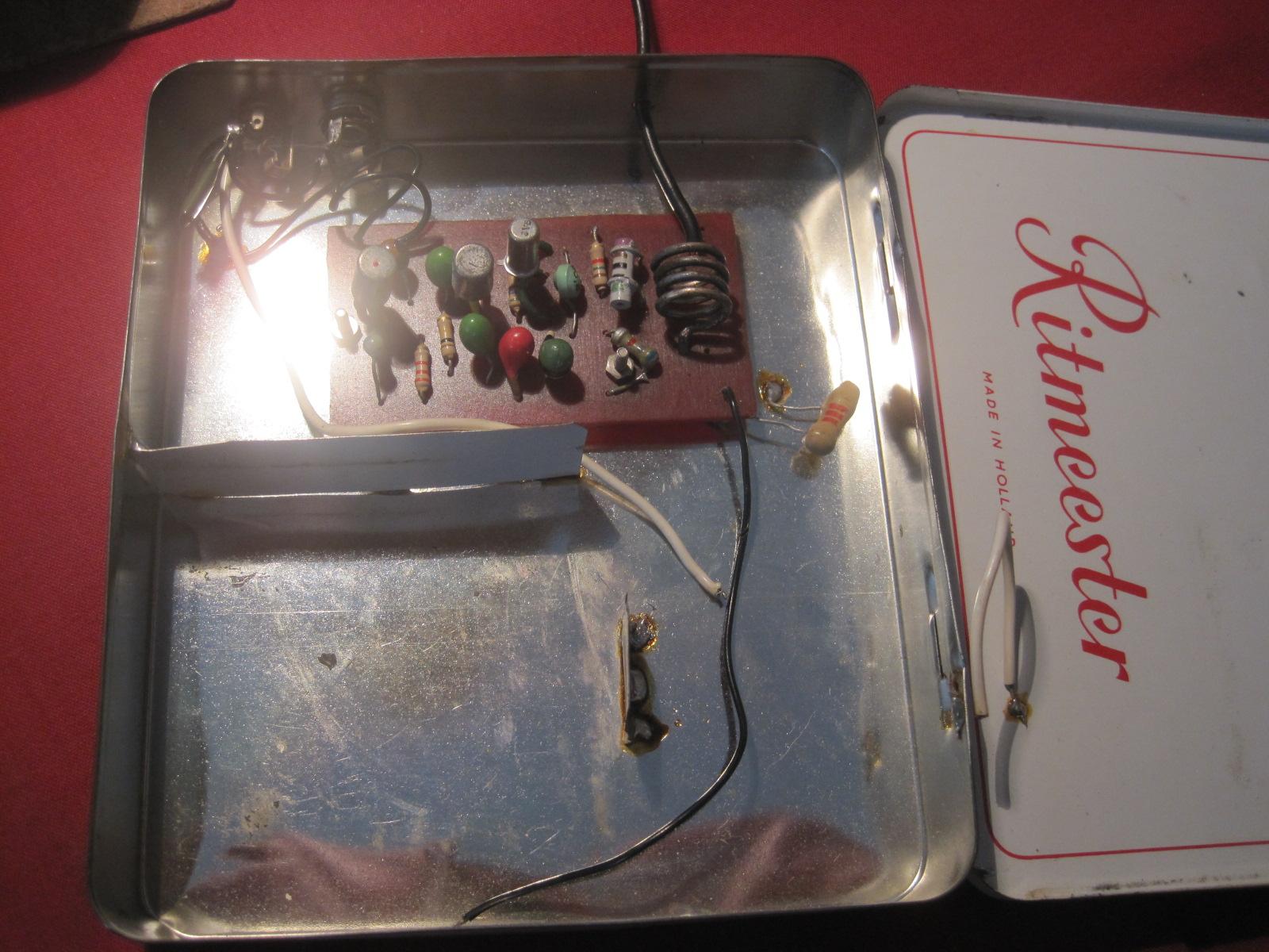

Op de foto's zie ik de schakeling in een sigarenblikje. Is dat wel stevig genoeg? Als je dat blikje vastpakt zal het dunner worden, het lijkt me dat de frequentie daardoor ook weg kan lopen.
De grootste invloed op de frequentie is handeffect bij de antenne. Blik met een gesoldeerde dwarssteun is prima.
