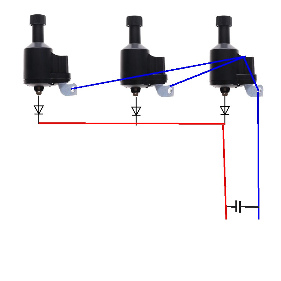

probeer eens iets simpel:
neem je dynamos en als ze allemaal gemeenschappelijke massa hebben, om met 1 diode te gelijkrichting (je kan 1 diode gebruiken uit je diodebrug blokjes).
want volgens mij loopt er daar wat fout met die diodebruggen of ergens met 1 van de dynamos.
als dat werkt, kan je makkelijk met een andere diode een 'negatieve' spanning maken. als je de condensator dan tussen de +6V en -6V zet, heb je 12V ter beschikking tussen -6 en +6V lijn. de massa van de fiets (blauw) gebruik je NIET meer dan
beetje zoals dit systeem
http://prosje.be/CO/Schemas/SpanningsVerdubbelaar.png
en nog eens vermelden voor TS: zet ALLES wat foutliep ook in je verslag. je hebt geen fouten gemaakt, je hebt fouten gevonden in je ontwerp en gecorrigeerd. zeker altijd vermelden
[Bericht gewijzigd door fcapri op woensdag 21 december 2022 13:47:19 (12%)
Hmm, ik zou 2 elco's in serie zetten en het midden daarvan aan het frame hangen, nu gaat het mis als alle dynamo's tegelijk in het positieve of negatieve deel van hun cyclus zitten
Op 21 december 2022 13:39:37 schreef SparkyGSX:
Hmm, ik zou 2 elco's in serie zetten en hey midden daarvan aan het frame hangen, nu gaat het mis als alle dynamo's tegelijk in het positieve of negatieve deel van hun cyclus zitten
hmm, idd, niet aan gedacht. ff tekening aangepassen
Het voordeel van die constructie is dat je de diodeverliezen halveert, en de dynamo's hoeven niet geïsoleerd te worden ten opzichte van het frame. De elco's moeten wel wat groter zijn, om een grotere rimpel te voorkomen.
Ik denk eigenlijk dat dit wel de meest optimale constructie is, en je kunt een willekeurig aantal dynamo's gebruiken.

Mijn natuurkunde leraar vond het inderdaad een slimme oplossing, zojuist getest en kregen 0.5-0.6A constant wat een nieuw record is!
Met de oscilloscope zagen we alleen een rechte lijn uit het systeem komen, dus wij gaan ervan uit dat de elco’s groot genoeg zijn. ik neem aan dat het enige wat we nu nog kunnen proberen, is nog een dynamo toevoegen(nu 2 in totaal) wat vinden jullie van dit plan? Of zijn er slimmere mogelijkheden?(we willen namelijk nog wel wat dichter in de buurt van 1A komen)
Waar is die 0,6A gemeten? Als het op de 12V is, dan is het logisch dat je niet hoger komt.
