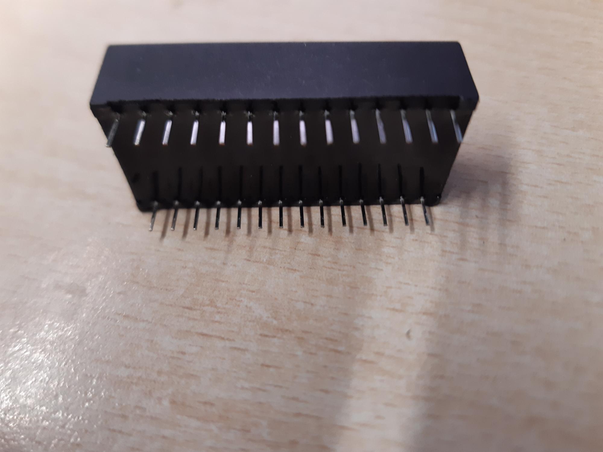

IK hoopte ergens een lithium batterij te vinden die dan kon meten en eventueel vervangen maar kon die niet vinden.
Ik heb wel een Dallas DS1230Y gevonden, daar zal dan wel een batterij inzitten.
https://www.analog.com/media/en/technical-documentation/data-sheets/DS…
Die zou te vervangen zijn door een
https://nl.mouser.com/ProductDetail/Infineon-Technologies/FM18W08-SG?q…
+ een dil adapter bordje.
Een DS1230Y ergens online kopen lijkt me ook niet zo slim hou oud zijn die dan al? En een nieuwe voor 43,- gaat hem ook niet worden. De scope is amper 50,- waard.

in die Dallas zit idd een batterij. Sommigen pulken het open en zetten er een andere in. Heb ook nog een nieuwe liggen, maar die dingen zijn 25 jaar oud of ouder..
Op 5 januari 2023 23:12:06 schreef kris van damme:
De batterij word pas ingeschakeld bij eerste gebruik. Dus hebben best een lang shelf life.

Net even met mijn Tl866A programmer de Dallas DS1230Y getest en het resultaat was dat hij goed werkt.
Daarna de chip uitgelezen en deze is geheel leeg. Geheel gevuld met code AA = 1010 1010 zou dat niet FF of 00 moeten zijn?
IK durf nog niet verder te testen in die zin dat ik ga schrijven en teruglezen. Of maakt dat nu toch ook niet meer uit?
[Bericht gewijzigd door benleentje op vrijdag 6 januari 2023 00:14:54 (21%)
0xAA en 0x55 (checkerboard pattern) wordt normaal gebruikt om de ram te testen of die nog goed is...
Als er overal AA staat maakt het al niet meer uit , probeer er eens naar te schrijven en belangrijker, houdt hij het ook vast, evt aan een arduino hangen oid.
Het testen van de NVrom in mijn miniprog programmer ging goed. De volgende dag was de test data na een verivy nog geheel intact.
Als ic's weer in het moederbord geprikt CRT kaart weer aangesloten en de scope gaf het volgende beeld, ziet er veel belovend uit.
Daarna even naar het test menu en alle test uit laten voeren
De onderste 3 failed testen zijn niet zo erg dat komt omdat er geen goede calibratie data is. De protected NV ram blijkt dan toch nietgoed te werken volgens de scope.
Ook daarna geprobeerd om de scope eenzelf calibratie te laten doen en dan geeft het aan:
Error:
Protected NV ram write protected.
Zou de spanning op de VCC dan te laag zijn? Maar de restvan de chips werk wel goed. En de NV ram zit onder de monitor buis even makkelijk meten is erg lastig.
Als VCC te laag is springt hij inderdaad op "slot".
Het is een 32K x 8 ram.
Als het mijn apparaat was zou ik er een "gewone" 32K ram in zetten (verloopprintje) om te kijken of hij dat zou lusten, dan ben je na het aanzetten wel de config kwijt.

NU eerst maar eens de spanning gemeten en Vcc - Vss is 5,2V. Dat lijkt wat hoog, maar volgens de servicemanual is Vcc ook gewoon 5,2V.
Daarna getest met een gewone ram chip zoals in de post hiervoor beschreven. De scope geeft nog steeds aan de er een write protection is.
Maar waar komt dat signaal vandaan, dat komt niet van de NVram zelf in ieder geval want die heeft alleen maar ingangen?
En het service menu kan ik verder ook niet vinden hoe je dat aan en uit kan zetten.

Ja intern in de NVram maar dat weet de scope verder niet. Maar gelukkig gevonden.
De scope werkt weer zoals het moet.
Alle testen worden goed uitgevoerd en selfcal stappen zijn goed doorlopen.
Wat het probleem nu precies was weet ik eigenlijk niet. Het enige wat ik gedaan heb is alle eproms en de nvram uit de voetjes gehaald. De eproms heb ik een backup van gemaakt en de nvram enkel getest en alles op FF (leeg) gezet.
Daarna alles er weer in en aangeslotene en de scope aan gezet. Die gaf dan een uncal melding en werkte verder op de default settings uit de eprom.
Daarna de schakelaar voor protected op unprotected gezet, alle selfcal stappen doorlopen, schakelaar weer terug, scope uitgezet, een paar minuten gewacht en weer opgestart en alles was in orde geen uncal melding meer.
