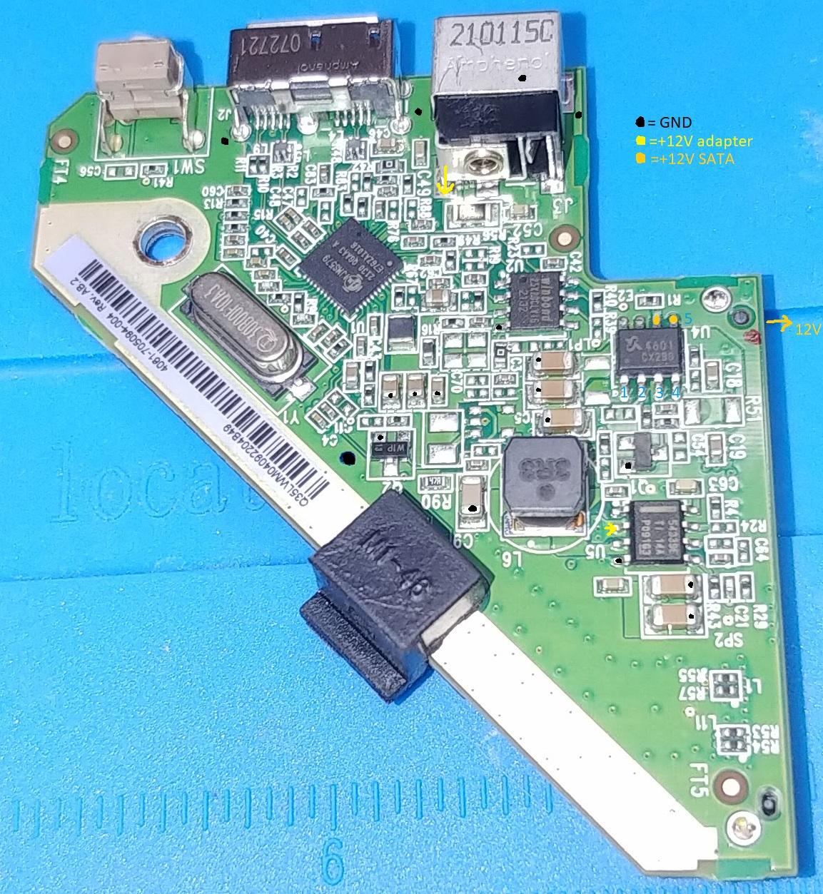

Ik ben zo stom geweest om 1 van de vele power adapter stekkers die op mijn bureau rondwaren in mijn vrij nieuwe externe HDD te steken, waarna bleek dat de betreffende adapter van de VR bril was, en de HDD aldus +19.5V ipv +12V voor de kiezen kreeg. Resultaat: HDD dood (althans, de PC ziet hem nog wel, maar toegang tot de schijf wordt niet verschaft, en mechanische geluiden blijven uit).
Ik heb me, na mezelf grondig te hebben vervloekt (het ding was 1 maand oud), verdiept in de materie, en las dat de controller boards van HDDs meestal zijn voorzien van een schakeling die zichzelf bij overspanning of polariteitsproblemen eruit fikt, om de rest van de controller electronica te hoeden voor verder leed ('tvs' zener dioden en 0 ohm weerstanden).
Ik heb de externe HDD geopend en de interne HDD eruit genomen (een WD80EMZZ volgens opschrift).
Vervolgens heb ik de controller pcb van de interne HDD gehaald en de TVS dioden doorgemeten, de TVS diode op de +12V lijn was idd doorgefikt, inclusief het 0 ohm weerstandje in serie ermee. Daarop gloorde er hoop: ik demonteerde de TVS diode en overbrugde de weerstand.
Echter, dit bracht geen verandering in de situatie. Ik zie nu wel +12V en +5V staan op diverse punten op de controller print, en zowel de +5V als de +12V stroom via de SATA connector is laag te noemen (+12V: zowat 0, +5V, zo'n 80mA).
Hier een foto van de controller print, met annotaties om aan te geven waar ik GND, +5V, +12V mat, plus drie roze ovaaltjes met aandachtsgebieden:
Over het roze ovaaltje linksboven (met nummer '1') heb ik een vraag: wat voor soort onderdeel is dit ? Ik heb dit nog niet eerder gezien.
Ovaaltje 2 geeft het (slordige) soldeerwerk weer rond de +12V TVS diode.
Ovaaltje 3 (links van de grotere WDSPIKE074 chip) herbergt een diode die (weliswaar in-circuit gemeten) geleidt in beide richtingen. Het opschrift is '6BCG', maar een kleine zoektocht op internet leverde niets op. Weet iemand wat voor soort diode dit is ?
Oh... de +12V connector (bovenin de foto, midden van de print) geeft geen +12V.
Tot zover deze treurnis
Ik ben blij met tips.
Groetjes, Roland.
Onderdeel linksboven is geen diode, maar een shock sensor: https://www.murata.com/en-global/products/productdetail?partno=PKGS-00…

Oh... er zitten er 3 op de print, zie ik.
Maarreh... de component links van die WDSPIKE074 lijkt me wel een diode, toch ?

Die diode die kortgesloten lijkt: Als je mazzel hebt is het inderdaad de diode, maar als je geen mazzel hebt zit ie indirect met twee kanten aan de chip vast en is de chip een kortsluiting geworden.
Ik zie geen 12V connector "boven aan de print in het midden".

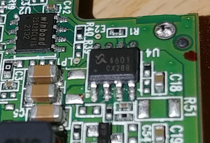

The saga continues: ik probeer het USB3.0<->SATA 'bridge' printje aan de praat te krijgen. Het printje wordt gezien als USB device door een externe PC, maar als de HDD die op deze print wordt aangesloten vertoont deze geen tekenen van leven. Ik ben er inmiddels achter dat de +12V SATA lijn 0V is, waarschijnlijk omdat deze lijn kort veel stroom trok als gevolg van het doorbrandende TVS circuit in de HDD.
Nu heb ik een vraag over onderstaand IC, waarvan pootjes 5 en 6 aangesloten zijn op die 'dode' +12V SATA pin. Op pinnetjes 3 en 4 staat rond de 12V. Ik zou graag willen weten wat het type van dat IC is. Zoeken op de opdruksels 4601 / CX2B8 leverde mij een datasheet van een SM4601CSK op, maar ik weet niet zeker of ik nu het juiste IC te pakken heb...

Dank je wel PE9SMS, dat hielp. Het 'bridge'printje doet het inmiddels ook, zij het met een wat discutabele aanpak. Ik mat dat de gate van de betreffende MOSFET in het IC 'dicht' zat (+12V op de gate). Ik heb geen schema en probeerde het circuit dat die gate aandrijft terug te zoeken met mijn multimeter, maar dat slaagde maar gedeeltelijk. Daarop besloot ik 'brute force' te gaan door de gate hard aan GND te solderen:
En dat deed het hem. Er verscheen nu +12V op de SATA voedingconnector, en de inhoud van de HDD kon benaderd worden middels USB.
Deze aanpak verdient geen schoonheidsprijs, maar ik zag weinig alternatief.
