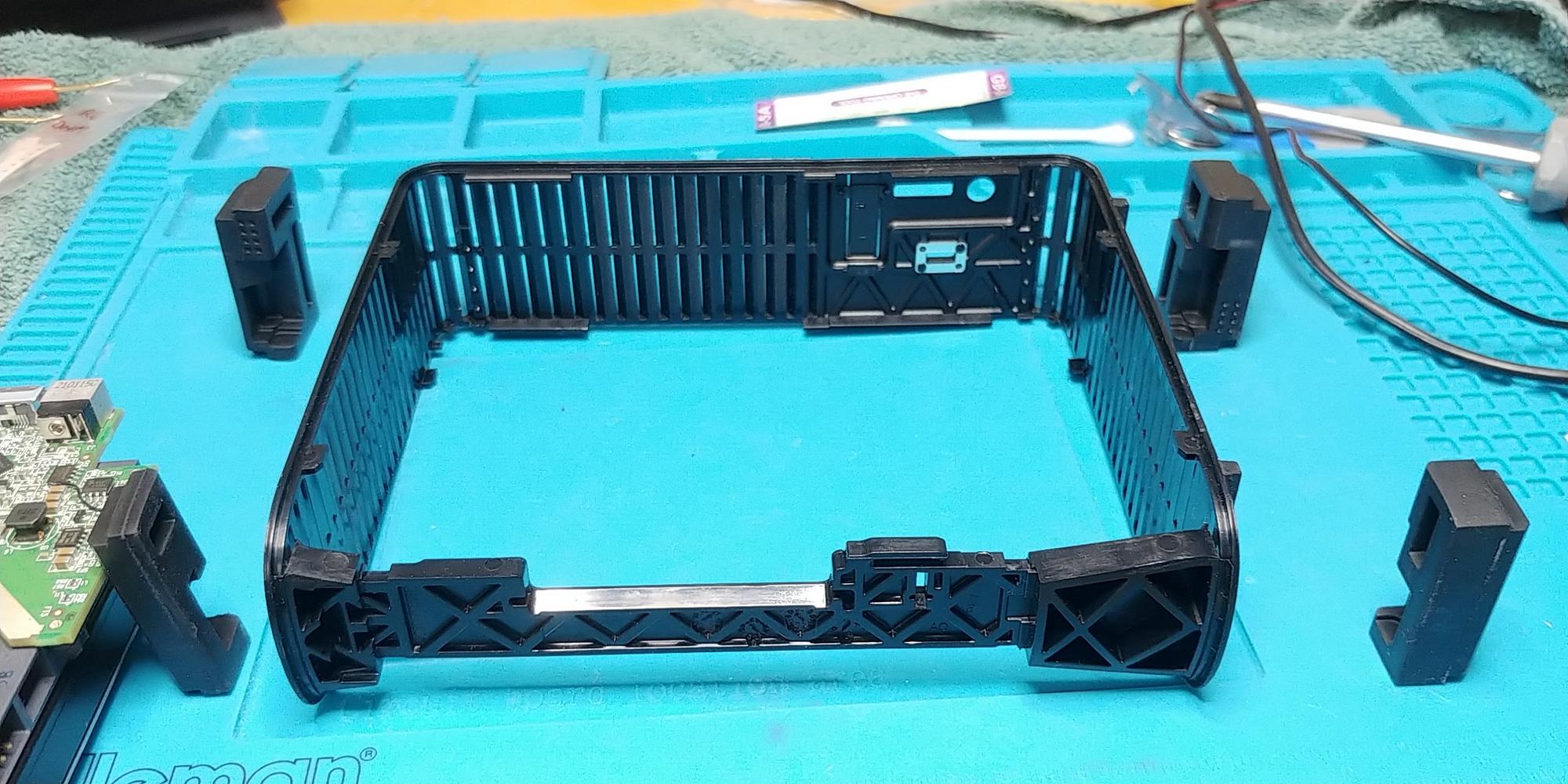

Nog een plaatje dat van pas kan komen voor eenieder die deze HDD (serie) uit elkaar sleutelt, en die zich afvraagt hoe de rubber blokjes geplaatst moeten worden:
