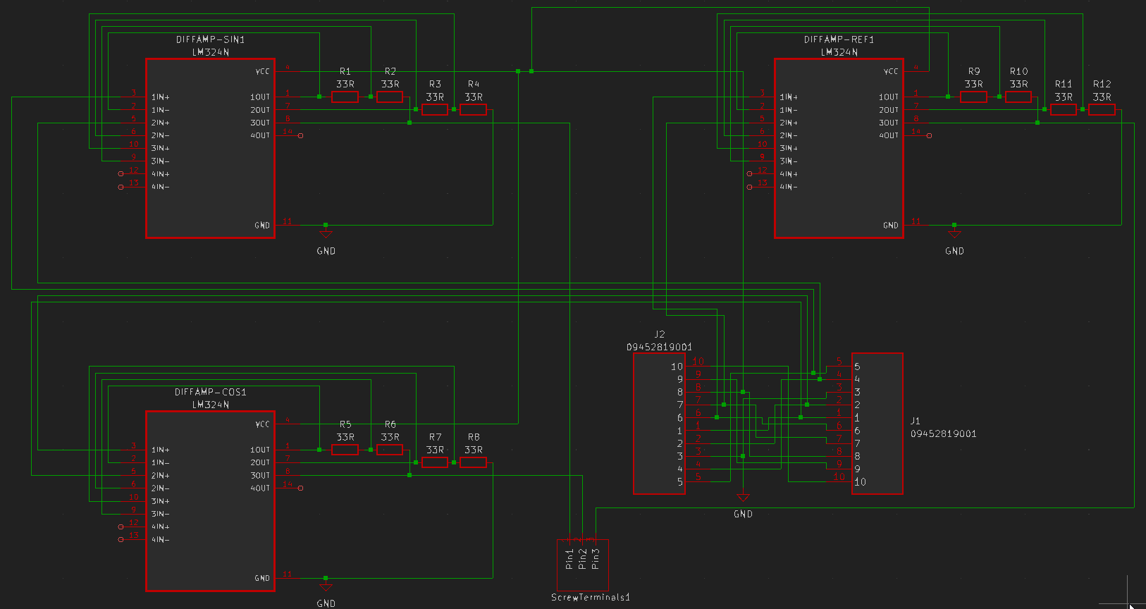

Beste Mensen,
Bedankt voor alle reacties. Het was inderdaad iets te kort door de bocht door te denken dat ik het wel op een makkelijkere manier kon oplossen. Ik ben er even niet mee bezig geweest maar ben nu weer druk er mee aan de slag. ik heb dus besloten om een printplaat te maken met KiCad en een gebruik te maken van een DIFFAmp met 2 buffers.
De printplaat is volgens mij prima gemaakt alleen zit met het volgende waar ik echt al een tijd naar heb gekeken maar niet zo snel wat over kon vinden.
Wat zijn nu de beste waardes van de weerstanden die gebruikt worden in dit ciruit? Ik snap wel dat als je alleen 2 signalen van elkaar af wilt trekken dat alle waardes hetzelfde moeten zijn en dat je niet de weerstanden weg moet halen omdat je anders je V2 Out rechtstreeks aan je GND hebt liggen. Maar wat is nou de beste waarde om te gebruiken en vooral waarom? Ik heb ingefluisterd gekregen dat het handig is om de weerstanden een beetje laag ohmig te houden, maar waarom snap ik niet zo goed. Kan iemand dit mij uitleggen? Voor de mensen die het interessant vinden heb ik nog een paar foto's van mijn KiCad PCB en hoe mijn vorige creatie er uit zag. Voordat iemand het ziet en ik een opmerking krijg over mijn soldeer werk..... ja.... ik ben ook weer die idioot geweest die S-39 heeft gebruikt bij het solderen.... Er kan in ieder geval niet gezegd worden dat ik geen leertraject ben ondergaan.
Groeten Duco.

Is er een schema? Op het oog mist de nodige ontkoppeling op de voeding.
Een heel andere tip; een print met voor- en achternaam er op staat niet zo professioneel.

Maaar, heb je niet toevallig een antwoord op mijn vraag over de weerstand waardes waar mee zit? want dat is op dit moment wel natuurlijk waar ik naar zoek. Ik heb het schema wat ik heb gemaakt in KiCad ook bijgevoegd. Ik heb hier zoals te zien is de waardes 33 Ohm gepakt. Dit omdat ik de tip kreeg om het laag ohmig te houden, maar waarom 33 ohm.... geen idee....
Dit schema is zo niet leesbaar. Geen probleem, ik doorzie dat het gelijk is aan dat van Sine. Maar hier is nog meer te leren
Maar om deze vraag te beantwoorden is het tijd om in de datasheet van de opamp te klimmen. Hoeveel stroom kan hij comfortabel leveren, en hoeveel stroom is nodig in deze schakeling?
Ook de waarde van RL die de datasheet noemt bij het opgeven van andere specificaties kan een duidelijke richting geven.
Aan de hoge kant; wanneer worden de ingang stromen van de niet-ideale opamp een probleem?
Over die waardes van de weerstanden:
- kleine weerstanden:
- veroorzaakt hogere stromen dus meer opwarming en drift
- de opamp kan max 12 mA leveren
- bij hoge uitgangsstromen kan de opamp niet meer dichtbij de supply rail uitsturen
- voordeel is dat ze lage thermische ruis toevoegen (in jouw geval moet de totale output noise voor de EMI metingen liefst onder de ruisvloer van de spectrumanalyzer of het data acquisitiesysteem gaan komen vermoed ik.).
- hoge weerstanden (> 100kOhm):
- een parasitaire capaciteit van een paar pF kan al zorgen voor bandbreedte beperking
- ingangsstroom van de opamp gaat een rol spelen (offset + current noise)
Lang verhaal kort: kies weerstanden die zo hoog mogelijk zijn zolang je maar de ruisvloer laag genoeg hebt.
Hiervoor zouden meerdere zaken uitgerekend moeten worden:
1) van hoeveel EMI zou het systeem last krijgen (power spectral density)
2) hoeveel ruis voegen de weerstanden toe op de uitgang sqrt(4ktRB)
3) hoeveel ruis voegt de opamp toe (voltage noise x noisegain)
En helaas varieert de ruis nogal met de frequentie.
Dat is dus allemaal niet heel erg eenvoudig. Er zijn veel elektronici die wel een goede boterham verdienen maar dit niet kunnen uitrekenen.
Praktischer is dus om even na te rekenen met de signaalgrootte die je verwacht of je niet over de 12 mA heen gaat.
Meet ook na bij hoge signaalgrootte en hoge toerental of er geen vervorming in het uitgangssignaal te zien is, die je niet op de ingangen ziet.
Tot slot. Ik hoop voor je dat de EMI die je wil meten niet in de vele MHz zit want het gain-bandwidth product van de LM324 is slechts 1.1 MHz.
Ik vind het nog steeds een lastig verhaal en heb het gevoel dat de tips die ik heb gekregen het alleen maar verwarrender maken. Ik heb van alles door gezocht en heb nu het volgende berekend en bedacht. Zou iemand hier nog feedback op kunnen geven of dit klopt en of ik hiermee met mijn oscilloscoop een signaal kan gaan zien?

Ik snap ook nog niet zo goed waar die 12 mA vandaan komt. ik heb meerdere datasheets bekeken van de LM324-N en kan daar niks vinden van 12 mA. Dus heb gekeken in de datasheet naar de maximale output current en input current of deze stromen met deze weerstanden daar niet over heen gaan.

Verder hier nog de tip om te kijken naar de RL in de datasheet. Daar begrijp ik al helemaal niks meer van. Ik heb een oscilloscoop met een impedantie van 1M ohm en er staat steeds in de datasheet van alles over een RL van 2K ohm of 10K ohm en ik weet niet zo goed wat ik daar mee kan. Ik krijg er langzaam hoofdpijn van in ieder geval en kom er steeds meer achter waarom ik deze kant van de elektrotechniek niet op wil.
Hier onder heb ik een tekening met hoe mijn schema er uit zou zien dan met de waardes die ik heb gekozen.
ik heb echt het gevoel dat ik veeel te simpel hiermee denk maar dat weet ik natuurlijk niet. zou iemand mij kunnen controleren? Stel als dit wel goed gaat en ik dit goed heb gedaan zijn tips hierbij altijd nog welkom <3
