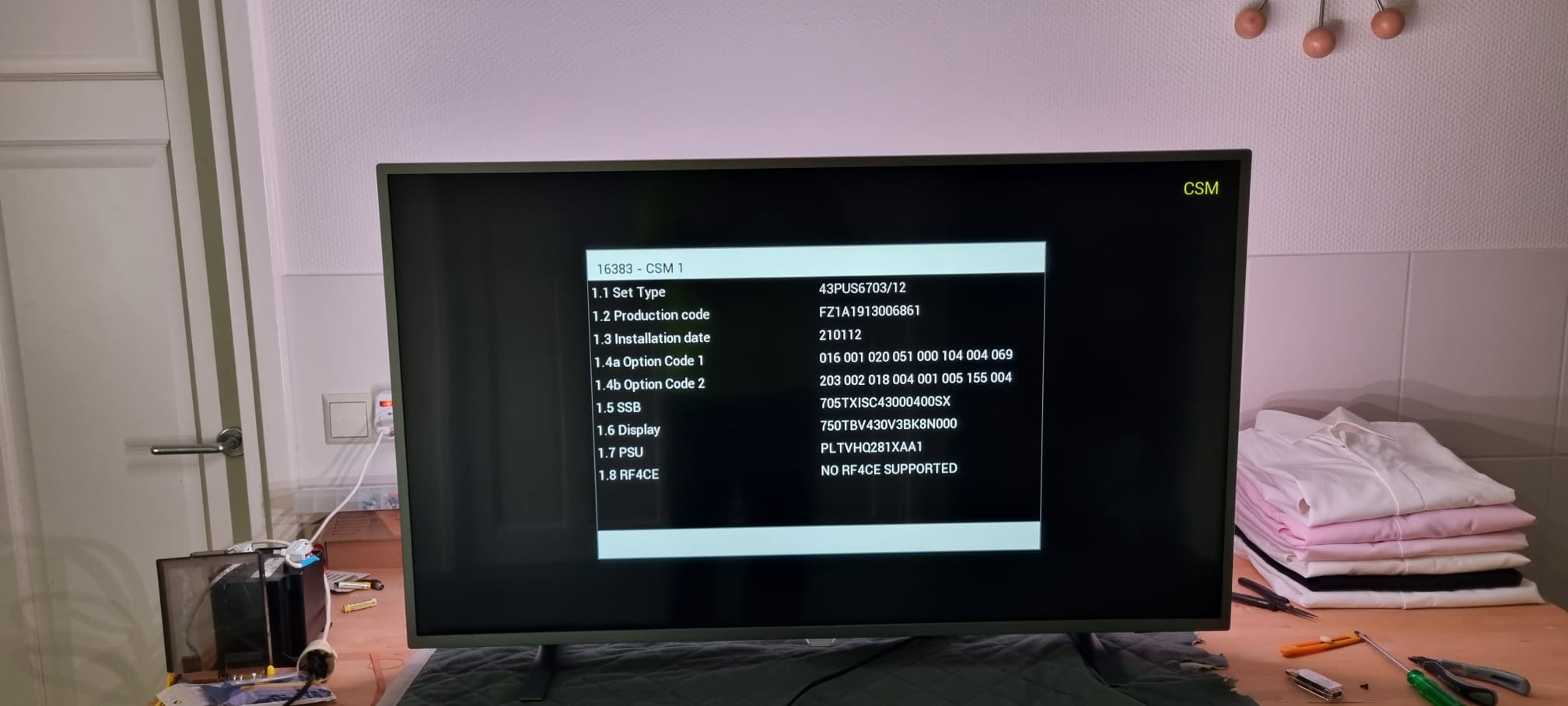

Anyhow: de TV doet het weer. Echter: nog steeds niet helemaal okay. Als ik hem aanzet, dan verspringt het beeld verticaal. Om daarna weer terug te komen op de oorspronkelijke verticale positie. Dit fenomeen herhaalt zich periodiek, met een constante tussentijd. Zie het bijgevoegde filmpje. Elders op dit forum las ik van een soortgelijk probleem, dat gerelateerd zou zijn aan een verkeerde "set option" instelling
(https://www.circuitsonline.net/forum/view/156601#highlight=43pus6703). Ik heb dat gecontroleerd, maar bij dit toestel staat op de achterzijde "set option 5" en die instelling vind ik in de settings (AB: 123654 "home") ook terug, zie foto.
Het beschreven probleem dient zich overigens pas aan nadat de TV een kleine minuut aanstaat. En ter aanvulling: met beide mainboards.
Kan iemand mij misschien verder op weg helpen?

Dat "springen" in beeld komt doordat er een defect in het beeldscherm zit of een TVS diode netwerkje defect is gegaan. Afplakken van datalijnen helpt meestal wel bij dit fenomeen.

Ter aanvulling: met de oscilloscoop heb ik alle punten op de paneel-print waar ik bij kon eens bekeken. Op de in de bijgevoegde foto aangegeven plek staat een signaal dat bij normaal beeld hoog is. Zodra het "out-of-sync" effect zich voordoet, is dat signaal echter laag. Er lijkt dus een direct verband tussen die twee dingen, al durf ik niet te zeggen of het springen van de spanning op het aangegeven punt een oorzaak of een gevolg is.
Wat zou helpen is een schema/beschrijving van de TCon - paneel interface; welke signalen op welke pin? Ik vermoed dat het feit dat TCon en paneel bij elkaar horen de reden is dat er van die interface (door mij) niets te vinden is?
Tcons van 43" sneuvelde nogal, vandaar moeilijk te vinden.. Maar een scherm issue is niet uitgesloten!
Op de laatste foto die je hebt geüpload zie je 4 TVS diode netwerkjes met 10 pootjes per netwerk, 1 ervan verwijderen lost het probleem meestal op.

Ik heb er al tientallen aan de gang gekregen van verschillende merken, tot op heden nog geen problemen gehoord. Wat je doet is hetzelfde als met tape datalijnen afplakken, je kunt de datalijnen ook onderbreken door zo'n netwerkje te verwijderen. Die dingen kunnen ook defect raken met eenzelfde fenomeen als gevolg.

heb ik mijn vingertop gebruikt om een indruk te krijgen van de temperatuur van de vier TVS-netwerkjes op de rechterzijde van de panel-print. Bij netwerk D0007 (zie 1e foto) brandde ik mijn vinger?! Dus, eendrachtig het advies: hot-air station erbij en deze TVS verwijderd (2e foto). En jawel; de TV lijkt zo op het eerste gezicht weer helemaal in orde
