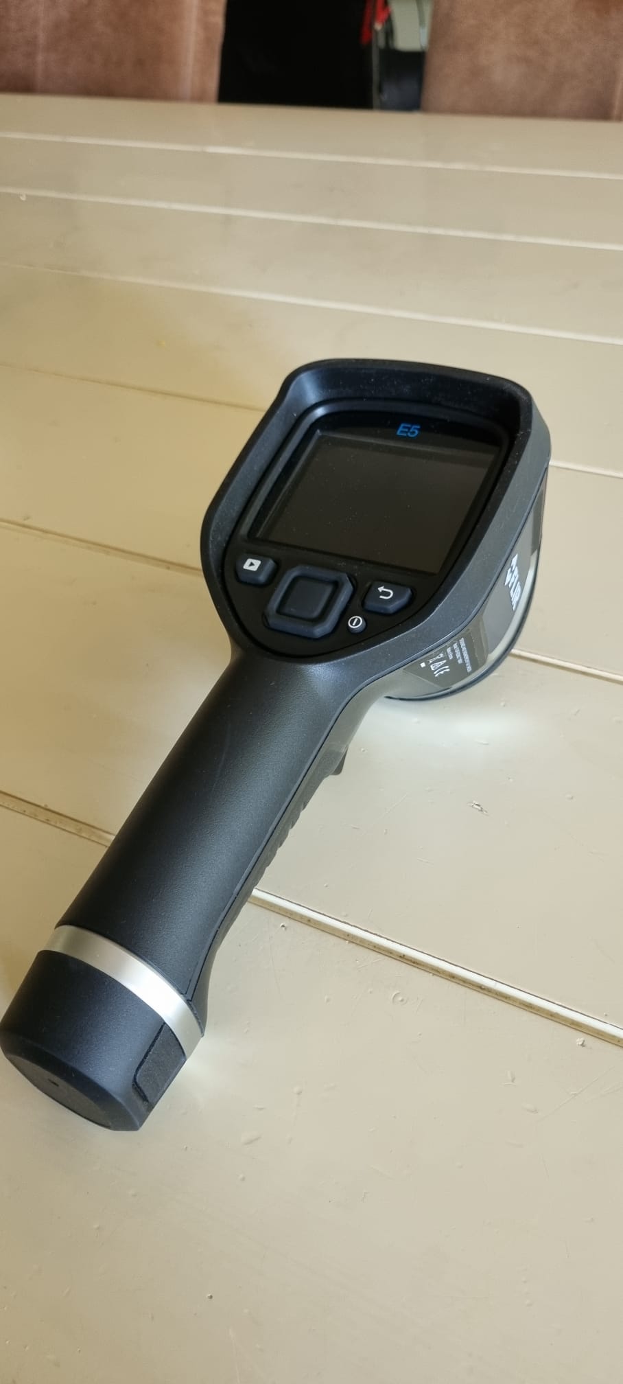

N.B. Voor ik mijn vinger als meetinstrument inzette heb ik ook een poging gedaan om met een FLIR-E69300 (3e foto) een indruk van de temperatuur van de TVS-netwerkjes te krijgen. Dat is niet gelukt. De hitte van de er vlak boven geplaatste WiFi-chip overstemde alles.
