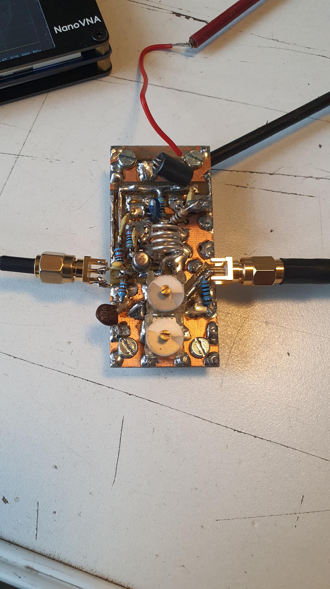

De RF trap met BFY90, ik moest wel een C=1nf in serie met de ingang zetten van de CH0 uitgang want de NanoVNA blijkt laagohmig en sloot de ingang kort, duurde even voordat ik dat in de gaten had...

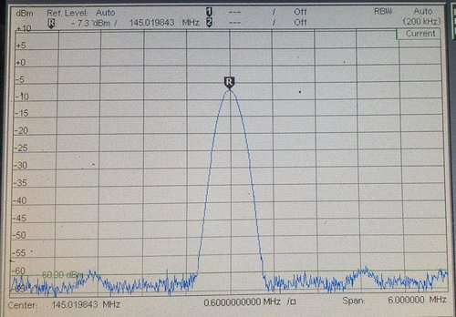

Het ingangssignaal naar de versterker (het uitgangssignaal van de VNA)
Het uitgangssignaal uit de versterker, versterking zo'n 17dB, best veel eigenlijk...

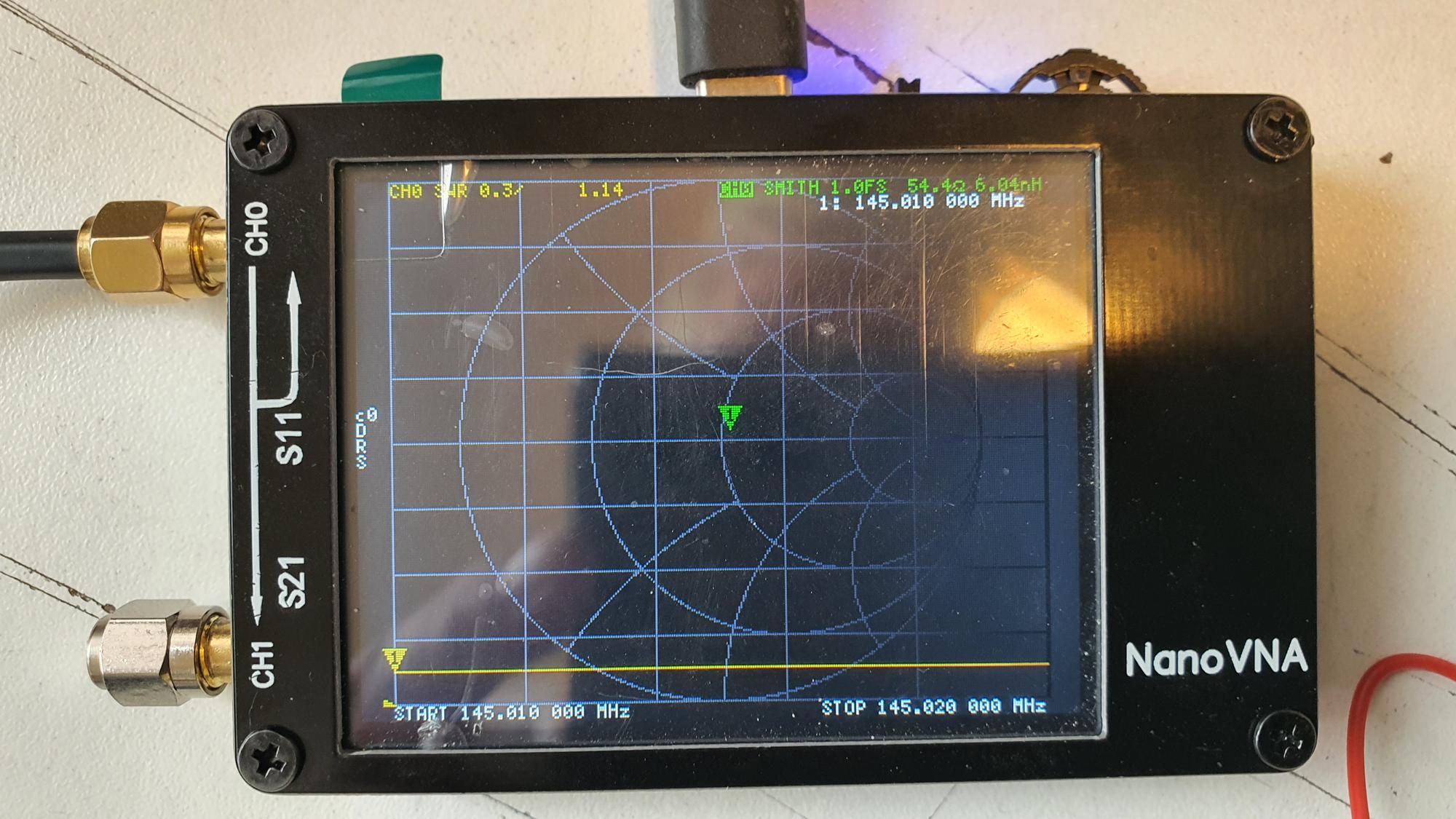

De S11 weergave op de NanoVNA zelf
En dit is de S11 weergave op de PC met NanoVNA-Saver en daar zit een afwijking in die ik (nog) niet kan verklaren...
De gemeten ingangsimpedantie op de NanoVNA zelf: 54,4+6,04nH dus inductief
De gemeten ingangsimpedantie met NanoVNA-Saver: 47-j18,9Ω dus capacitief.
Wellicht zijn er meer mensen die een verschil zien tussen de NanoVNA en NanoVNA-Saver?

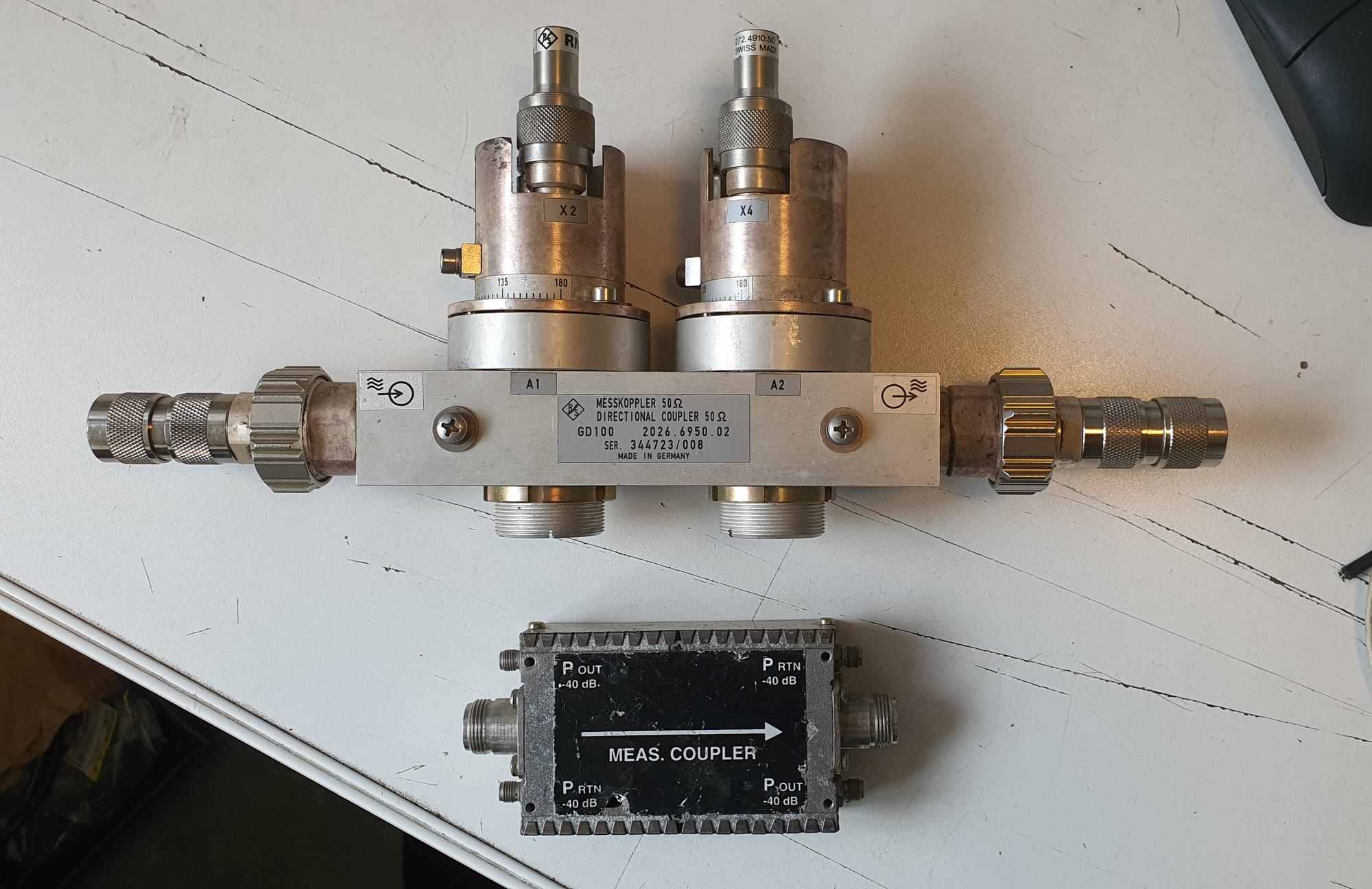

En dit zijn de direction couplers die ik heb:
Mooi spul.

De ingangsimpedantie van de BFY90 trap zit aardig in de buurt van 50Ω maar de uitgangs impedantie durf ik (nog) niet aan met de NanoVNA, ben veel te bang dat ik de ingang op ga blazen. Ik heb nu attenuators besteld (-10, -20 en -30dBm) maar moet wachten tot begin augustus (china...).

Die zijn wel mooi RF-dicht en wat degelijker qua vermogen. Mooi spul. Als ik weer eens wat geld over heb dan wil ik deze:
0 tot 90dB, 10 watt, SMA of N-connector. Hebben ze ook in 2 en 5 watt. Die zijn een paar tientjes goedkoper.
