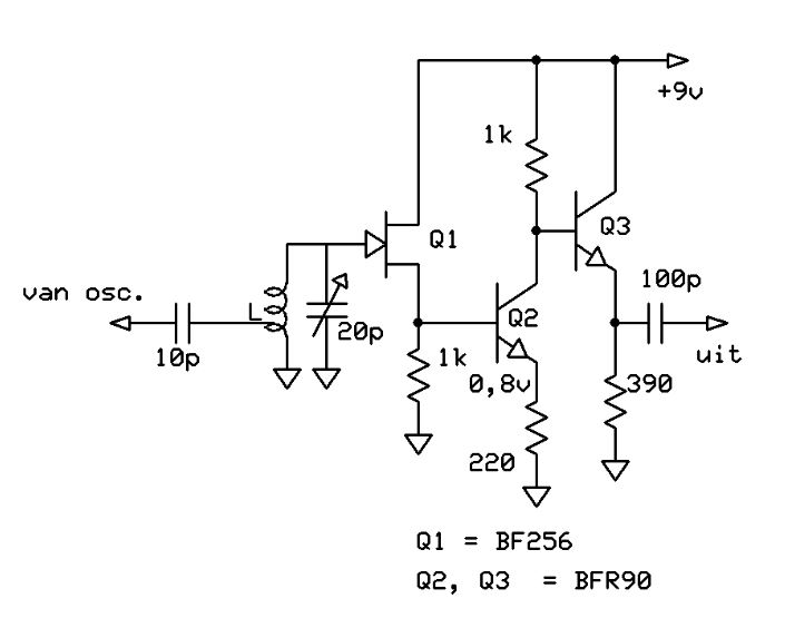

Het idee om het oscillator signaal eerst goed te filteren en te ontdoen van harmonische is eigenlijk zo gek nog niet. Daarvoor kun je onderstaande schakeling gebruiken met een J-Fet en wat BFR90 transistoren.
De koppeling met de kring is zo laag mogelijk op 1 winding ofzo.
Door de 220 ohm emitterweerstand van Q2 voor HF te ontkoppelen verkrijg je 34dB versterking.
Ziet er uit als een klassieke buffer/versterker trap met een lage uitgangsimpedantie. Dit zal best werken denk ik.

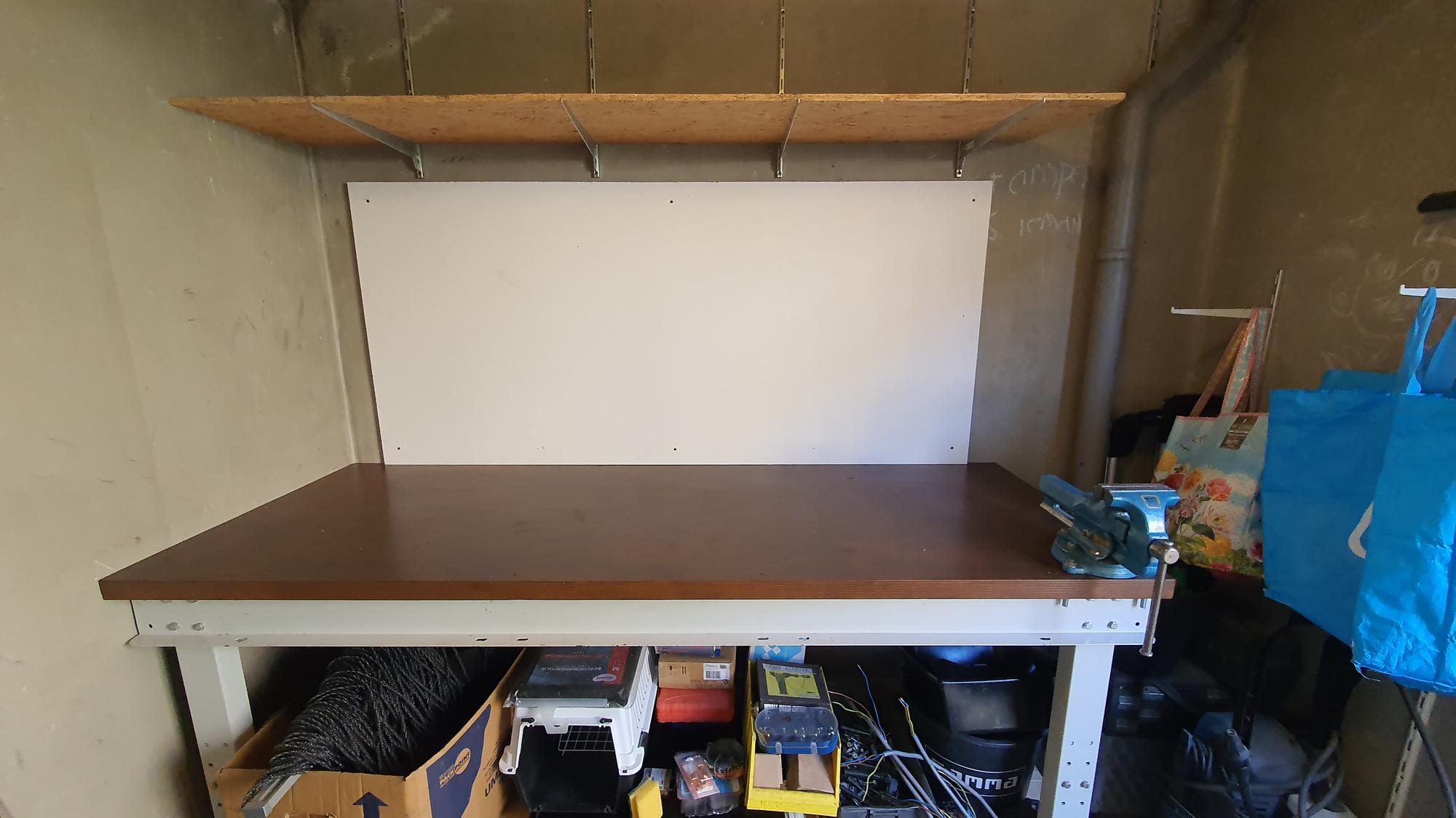

Dus verder waar ik gebleven was. De printmaskers hangen nog steeds aan mijn whiteboard te drogen...
Maar eerst de werktafel nu eens echt leeg ruimen zodat ik de ruimte krijg :S

Die werktafel is al lang leeg maar ik heb dit project niet verder meer opgepakt, misschien doe ik dat nog wel eens maar de response hier is niet meer wat het was...

Heel herkenbaar! Ik ben 3 1/2 jaar geleden verhuisd en begin nu pas het idee te krijgen dat de werkplek naar mijn idee is.
Er is ondertussen ook wel veel veranderd, na de verhuizing, dakkapel geplaatst en afgebouwd, laminaat er in, 2 grote werkbanken gebouwd voor mijn meetapparatuur en radios, verlichting. Maar ondertussen stond wel een groot gedeelte van de tijd de spullen in de opslag en dat gaat het op een gegeven moment och wel erg kriebelen....
