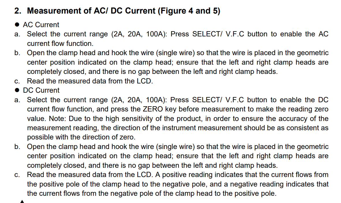

In het kaklibratie manual van een Fluke tang staat, als ik het goed onthouden heb, dat de positie wel wat uitmaakt. Lijkt me zeker voor een hall sensor van belang. Het magnetisch veld neemt volgens mij af met de afstand (kwadratisch ? ). Zal voor grote stromen in dikke geleiders geen grote fout geven maar onderaan de schaal wel.
Op 23 juli 2023 19:24:45 schreef fred101:...als ik het goed onthouden heb, dat de positie wel wat uitmaakt.
Dat heb je goed onthouden. Bij een stroomtang staat het "hart" normaal ook aangegeven.

Ik denk dat het wel wat uitmaakt maar alleen aan de ondergrens van de laagste range is dat merkbaar. Je moet bij calibratie/justeren er rekening mee houden omdat de basis zo optimaal mogelijk moet zijn. In het manual van mijn i-prober staat dat calibreren voor stroom met de ringkern erop moet gebeuren door de draad recht tegen over de sensor en zo ver mogelijk er van af te houden en extra vermeld dat de positie van de kabel in de ringkern steeds het zelfde moet zijn. Bij het hoofdstuk over meten wordt daar niets over geschreven. Ook in het Fluke manual wordt over de positie bij justeren/calibreren geschreven.
Het moet in theorie wat uitmaken want anders zou je een 10 meter clamp ook kunnen gebruiken om 1A te meten. Er komt een punt waarbij het signaal te klein wordt en de positie volgens mij wel wat gaat uitmaken. Het is alleen de vraag of je dan het ding nog moet gebruiken. Je moet ook niet proberen 1 mV te meten met een meter die maar 1mV resolutie heeft en 100V als laagste range.
Ik denk dat het ding zo gemaakt is qua grote dat het voor het gebruik niks uitmaakt waar je de draad houdt voor het gemiddelde gebruik. (muv helemaal onderin de laagste range) De doelgroep is voornamelijk elektriciens, dat zijn geen meterologen.
Tangen met lagere ranges, die bv mA kunnen meten hebben hele kleine klampen. Ik heb een 1 gHz stroomprobe, dat gaatje is zo klein dat er alleen hele dunne draadjes doorkunnen. Dat zorgt voor een optimale locatie en een lagere kans op het meten van stoorsignalen zoals het aardmagnetisch veld. Ik heb een HP DC probe die 100 uA kan meten en net als bij mijn P6042 zie je de meetwaarde verlopemn als je de klamphelften harder op elkaar duwt, dan weet je dat het weer tijd is om hem schoon te maken.
Amprobe: draad zo ver mogelijk naar boven in deklamp.
Owon clampmeter serie manual
Voltcraft:
