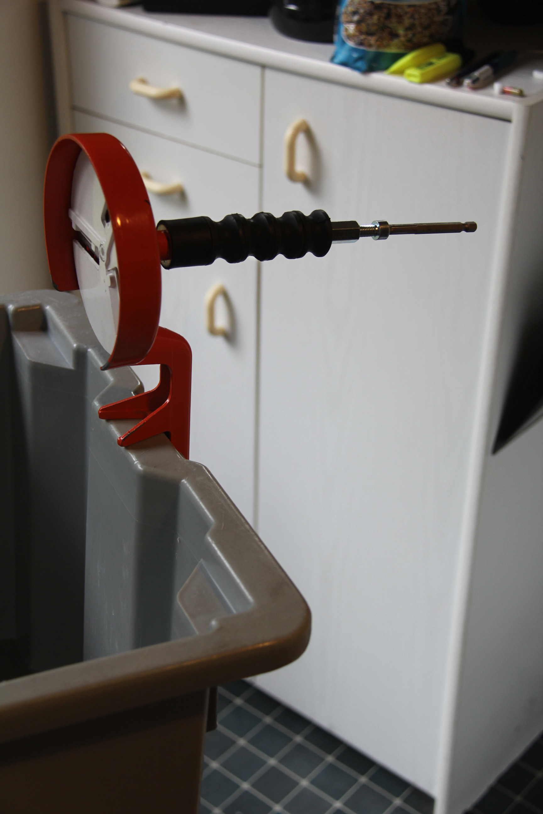

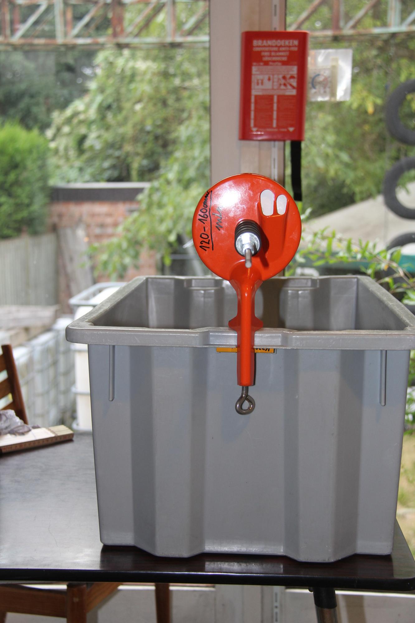

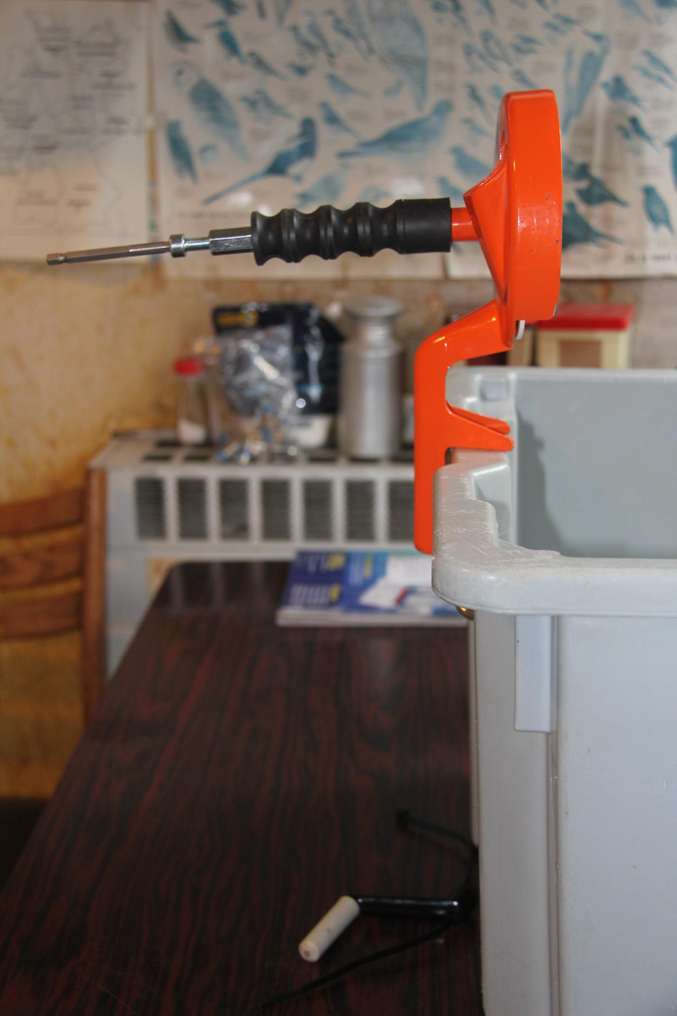

Omdat ik nogal een snijbonenliefhebber ben kwam ik op het idee om een snijbonenmolentje elektrisch aan te drijven. Ogenschijnlijk is dat niet zo moeilijk, anderzijds gaat het wel degelijk over verspanen en komt er wél wat scheppingskracht aan te pas.
Een dergelijk molentje heeft een uitgaande as van 10 mm, waarop een lengte van 10mm draad is gesneden van M8.
Eerste poging was een koppelmoer van M8 erop schroeven, waarin een i.z. bout kan geschroefd worden. Met een boormachine zou je dan middels een bitje van 1/4"/6mm zeskant het ding kunnen aandrijven. Eerste probleem is dan wel de uitlijning. Tweede is, dat je een batterijboormachine zijn hoofdschakelaar niet kunt vastzetten zoals je met een snoerboormachine kunt. Daar heb je dan weer de snelheidsregeling, enz.
Het is dus niet echt belangrijk dat je ál dan niet zoals ik, een snijboonliefhebber moet zijn, het is eerder een uitdaging om er een geslaagd projectje van te maken.
Een bevriende tuinbouwer/marktkramer beloofde me al tegen 4 augustus 15kg snijbonen te leveren. Op die manier zou ik een ingevroren diepvrieshoeveelheid van ongeveer 15 twee(tot 2)portiepotjes van 750 ml kunnen invriezen, mits een half dagje voorbereiding- en kookplezier.
Maar de vraag is hier uiteindelijk eerder: hoe kan ik dit met een eenvoudig motortje doen (bv. 100W vermogen), en dat op een toerental van ongeveer 120/160 omw./min.
Eigenlijk hoop ik dat er iemand onder jullie is die een voorstel heeft, dat zónder teveel franjes uitvoerbaar is.
Dank bij voorbaat voor álle ideeën, want een uitdaging hoef je niet altijd alléén aan te gaan en arbeidsvreugde is hier belangrijker dan andere motieven.
Op de plaatjes kan je zien dat ik al een soort van buigzame koppeling maakte, die de uitlijningsfout toch al voor een deel kan opvangen.Afbeelding

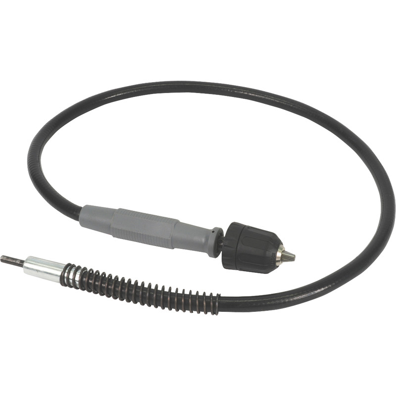

Misschien kun je zoiets gebruiken?
Een z.g. flexibele boorkabel. En de snelheidsregeling kun je uit de boormachine halen en aanpassen.
Het uitlijnen gebeurt vanzelf als de boorkop dicht klemt. Alles is star dus eenmaal geklemd dan is het wat het is. Als je de boormachine in de ene hand houd en je met de andere hand er steens bonen indoe kan je tenniste wel een test doen of het goed genoeg werkt om ermee verder te gaan.
Het word pas belangrijk als de boormachine ook gaat vastzetten, maar als je daar niets forceert dan gaat ook dat wel goed.
Mijn ervaring is dat het schroef daar zelf en de koppelmoer vaak niet 100% in een rechte lijn zitten.
Voor het koppel zijn 2 vlakke assen met een koppelstuk beter. Je hebt ook koppelstukken die een kleine mate van verkeert uitlijnen kunnen opvangen.
