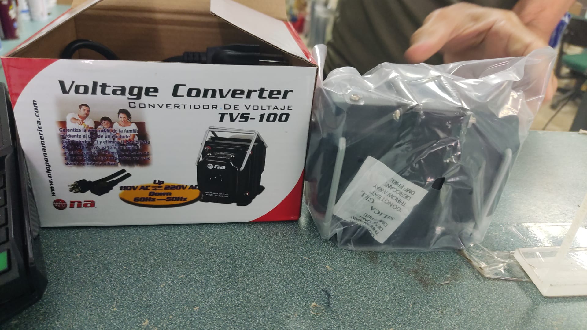

Ik heb overigens een kleine trafo gevonden bij een electra specialist hier lokaal. die is 10cm breed, 9cm hoog en 7cm diep. Deze zou ik kunnen plaatsen als ik een gat maak in de gipsplaat muur. Echter is het wel een wat minder 'nette' oplossing en weet ik niet of het brandgevaarlijk is o.i.d.
De andere oplossing zou dus zijn om de LED-driver te vervangen die in de spiegel zit maar ik twijfel welk model dan de juiste is qua WATT.
Wat denken jullie wat de beste oplossing is van de twee?

Aan een led driver alleen heeft de TS toch niet voldoende? Hoe ga je die 230 volt verwarming voeden? Dat is naar ik begrijp gewoon een gloeidraad of strip of paneel geschikt voor 230 volt. Die verwarming staat blijkbaar direct via een schakelaar op de netspanning en is onafhankelijk van die led driver.
Dit begrijp ik tenminste uit de opmerkingen van kelly. Als het echt zo is dat die verwarming 230 volt is, zou ik me ook maar eens op mijn kop krabben of ik wel zo blij zou zijn om met een dergelijk systeem in een natte ruimte te zitten. En de kale transformator van REW zou ik zeker niet in een holle ruimte achter de spiegel plaatsen. Geef die trafo een plaatsje in de meterkast en ga van daaruit desnoods de hele badkamer met 230 volt voeden. Wat vermogen betreft komt er dan een misschien een lamp bij ofzo. Als je dan de zekeringen enzo goed dimensioneert ben je ook meteen van het dochters en föhn probleem af. Als je een föhn gebruikt schakelt de boel meteen uit.

Als je bereid bent de verwarming op te geven zou ik het gewoon eens proberen op 110, de kans is reëel dat het prima werkt. Indien niet is een 24V/30W voeding voldoende; die 47 watt is inclusief verwarming die je niet nodig hebt. In Nederland zouden die lampjes prima werken op een 30W voeding, dus dat zal in Curacao niet anders zijn
