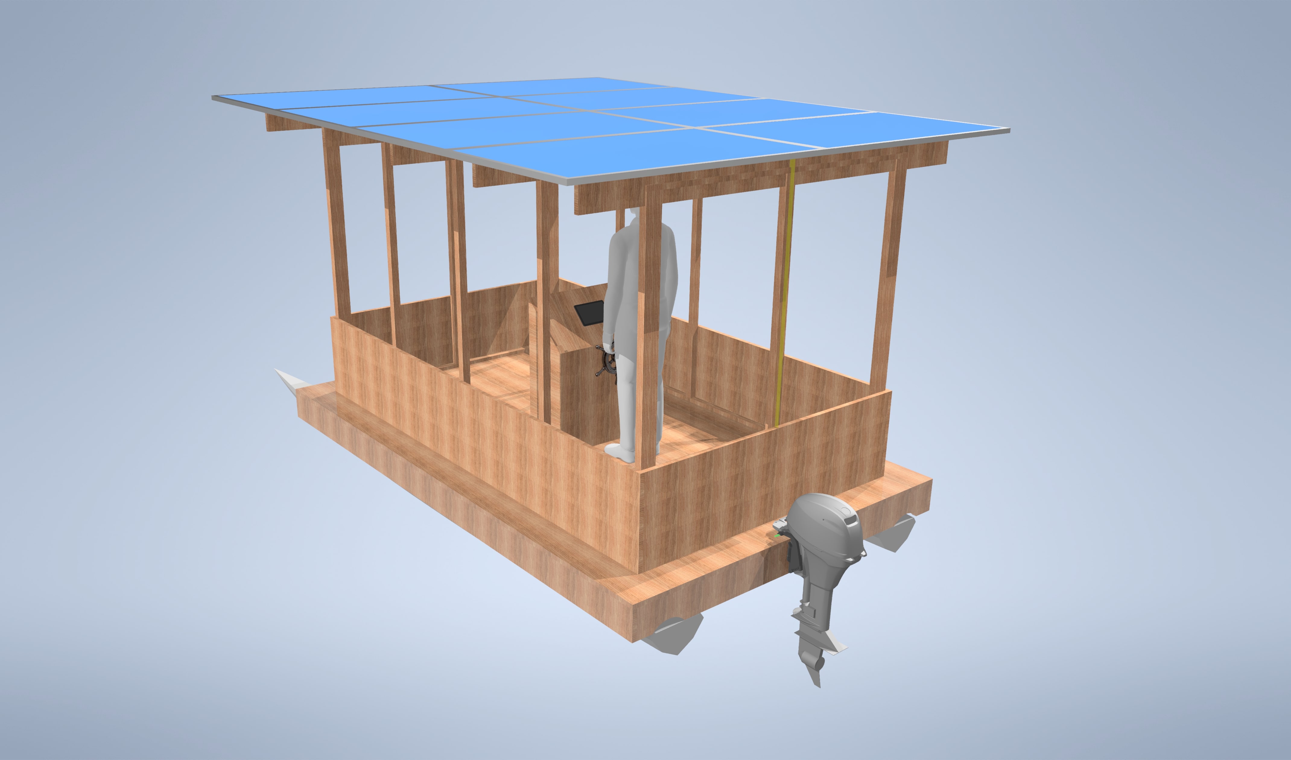

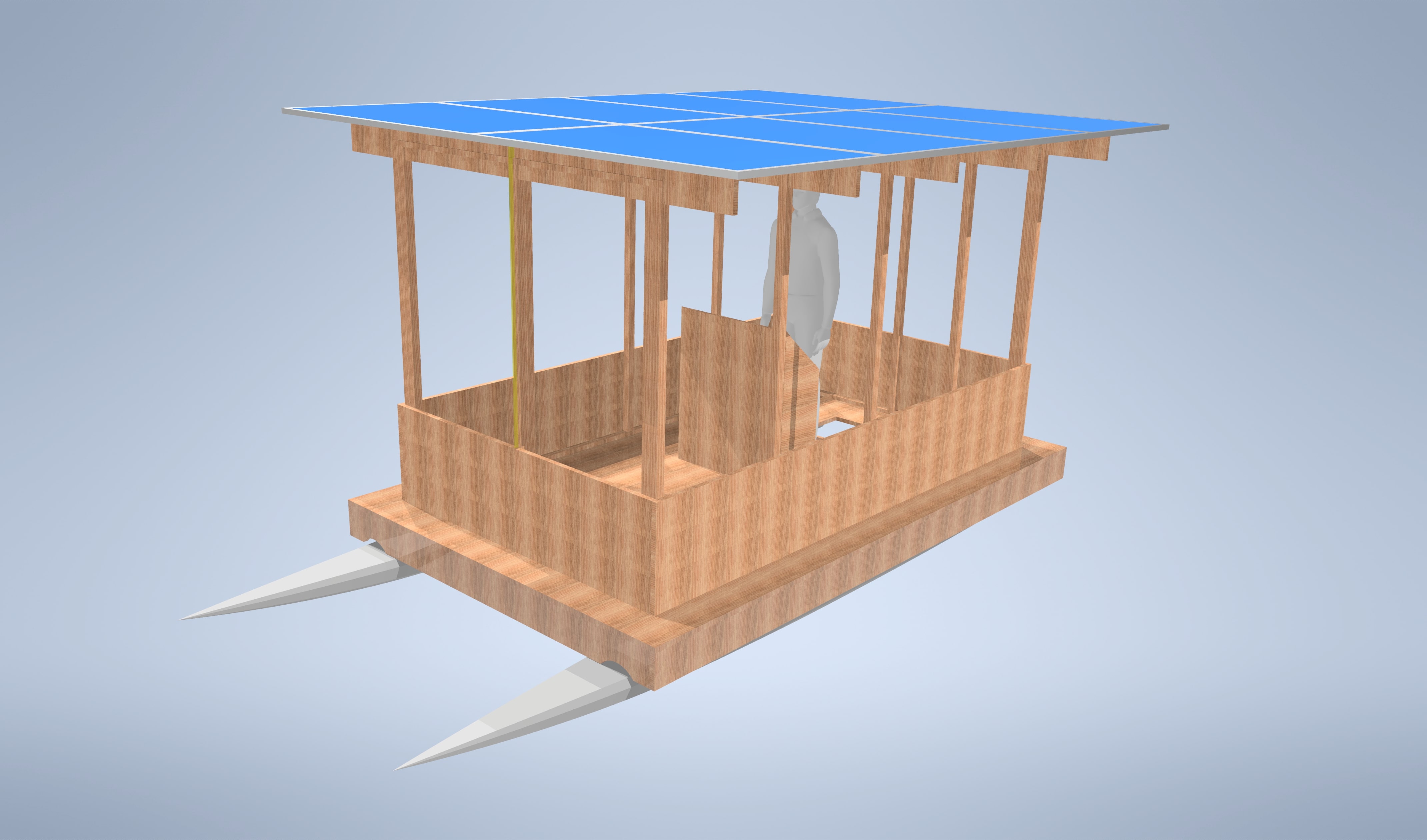

Een tijdje sinds mijn laatste post alweer. Een kleine samenvattende update van het concept tot nu toe:
- 8-10 Zonnepanelen met 2 of 3 in serie.
- 48 of 60V aan 40 of 100Ah loodaccu's.
- 48V 2kW @4500tpm borstelloze motor (twijfel nog tussen deze draaien op 48V of op 60V).
- Een kapotte/oude/goedkope 4pk buitenboordmotor waar ik de verbrandingsmotor uit sloop en via een adapterplaat en askoppelstuk de elektromotor in klus.
- Zelfbouw MPPT lader met een synchrone "buck" omvormer met een ESP32 als brein, zodat ik de maximale (laad)stroom variabel kan reguleren. Dus meer uitgaand vermogen tijdens het varen en minder tijdens enkel laden. Zo voorkom ik het te snel laden van de loodaccu's en heb ik toch voldoende zonvermogen tijdens het varen.
- Stroomsensor tussen accu, lader en motor regelaar, zodat ik kan zien hoeveel netto stroom er in of uit de accu gaat. Hiermee kan de MPPT lader dan de uitgaande stroom beperken tot een bepaald maximum zodat de accu's niet te veel stroom door de strot gedouwd krijgen en wordt dit automatisch meer of minder afhankelijk van hoeveel stroom de motor trekt.
Waar ik nu mee zit is of ik dus 2 of 3 panelen in serie ga zetten. De panelen hebben hun maximale vermogen bij 30V. Dus met twee panelen in serie heb ik denk ik net niet genoeg spanning om een 60V accupakket (volledig) op te laden. Voor 48V zou het prima zijn.
En bij drie panelen in serie begin ik me zorgen te maken over de veiligheid. De onbelaste spanning is 40V per paneel. Dus 120V in totaal. Dit gecombineerd met de natte (en zoute) omstandigheden op een boot, maakt mij wat zorgen. Ondanks heel goed isoleren neig ik er toch naar om uit te gaan van het worst-case scenario. En dat is dat iemand op een of andere manier met zoutig natte blote voeten en handen iets aanraakt waar 120VDC op staat.
Ondanks aardig wat googlen, heb ik weinig info kunnen vinden over wat nou een "veilige" gelijkspanning is om aan te raken met zoutig natte handen en blote voeten. Waarschijnlijk omdat het antwoord van te veel factoren afhangt om een eenduidig antwoord op te kunnen geven.
Bij mijn VCAVOL examen heb ik geleerd dat alles boven 50 VDC in de categorie "gevaarlijk" valt. Maar ik vraag me af hoe anderen dat dan doen op (grotere) boten met elektrische aandrijving. Die hebben ook 48V of zelfs 72V motoren. Iemand ervaring met het gebruik van 80 tot 120V spanning in een maritieme omgeving?
Voor de duidelijkheid, ik bedoel "veilig" qua fysiek letsel door een elektrische schok. Niet qua potentiële brand.
Hierbij twee foto's van het huidige concept.
