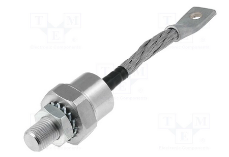

- In het simpelste geval kun je een diode richting accu plaatsen zodat de accu alleen geladen kan worden. Als je dan teveel gas geeft, dan heeft dat geen effect doordat de MPPT regelaar de benodigde energie niet kan leveren.
- Die diode moet je dan overbruggen zodra je op de accu verder wilt.
Dat moet wel een stevige diode zijn trouwens. Denk aan zoiets:

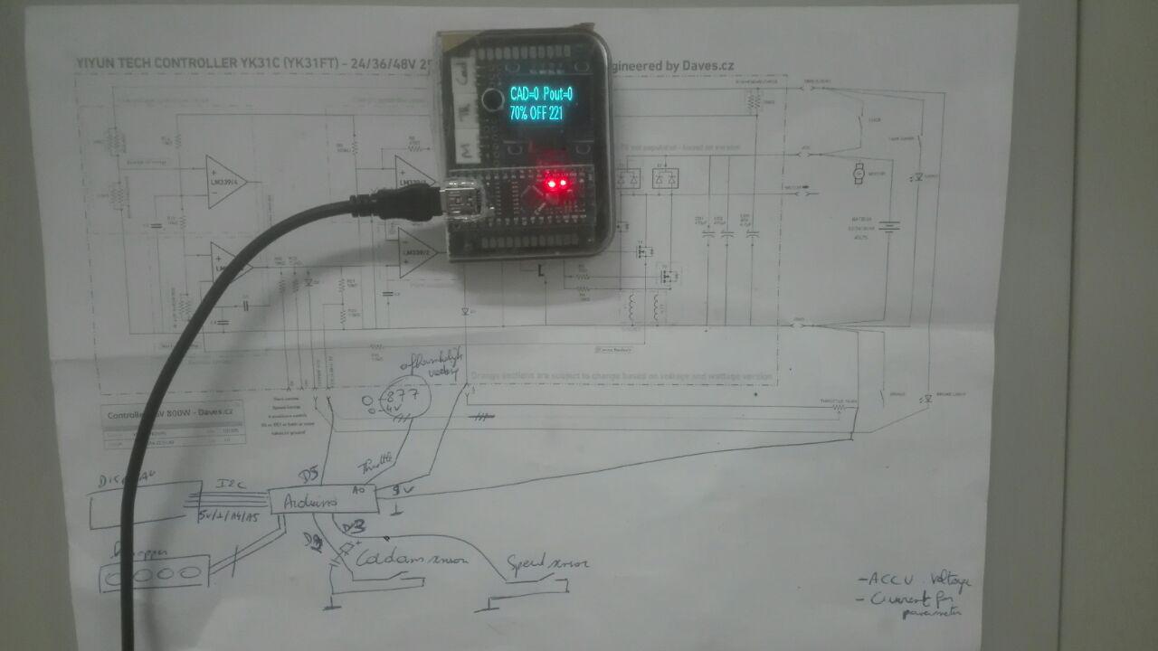

simpelste is een watt meter tussen accu en panelen hangen.
zolang de accu oplaad, kan je gasgeven, zie je dat je vermogen uit accu trekt, moet je zelf gas minderen.
je kan ook automatiseren, met bv een arduino:
je laat de arduino meten hoeveel stroom er naar de accu gaat (spanning meten over de bekabeling is al voldoende).
-zolang er stroom richting accu loopt, geeft de arduino je instelling van het gas door naar de motor.
-trek je stroom uit de accu, dan regel je terug in stappen.
80% van je gashendel signaal naar de motor
60%
40%
... totdat er geen stroom komt uit de accu.
je kan ook een stap verder gaan en bv op display zetten
-hoeveel vermogen komt uit de panelen
-hoeveel vermogen gaat naar de motor
-hoeveel vermogen "gaat naar / komt uit" de accu.
met eventueel ook een bypass knop zodat je, als je dat wel, wel op accu kan varen.
normaal zou je gashendel tussen 1,1 en 4,1V ongeveer werken, dit om te voorkomen als er kabelbreuk is, dat er 0V of 5V op de throttle input komt, dat die voluit gaat.
ter info voor ideen:
ik heb vroeger een escooter controller misbruikt als ebike controller.
aangezien die scooter kan gasgeven, zonder dat je moet trappen was die illegaal.
daarom heb ik toen een arduino tussen de gashendel geschakelt.
de arduino kreeg 3 signalen en was aangesloten met zijn uitgang op de 'gas hendel input' van de controller:
input 1: pedalen reed contact (als je niet harder trapt dan 30toeren per minuut, doet de arduino niks en kan je niet gasgeven)
input 2: snelheids meter op het wiel.
-als je trager rijd dan 6km/h kan je wel gasgeven, maar krijg je slechts 90W. dit bv om vanuit stilstand te kunnen kruipen als de ketting niet wil schakelen achteraan
-als je tussen 6 en 20km/h rijd, krijg je max 250W
-input 3: de gashendel zelf waar ik aan draaide, die gaf dit signaal onder bepaalde omstandigheden geheel of gedeeltelijk door.

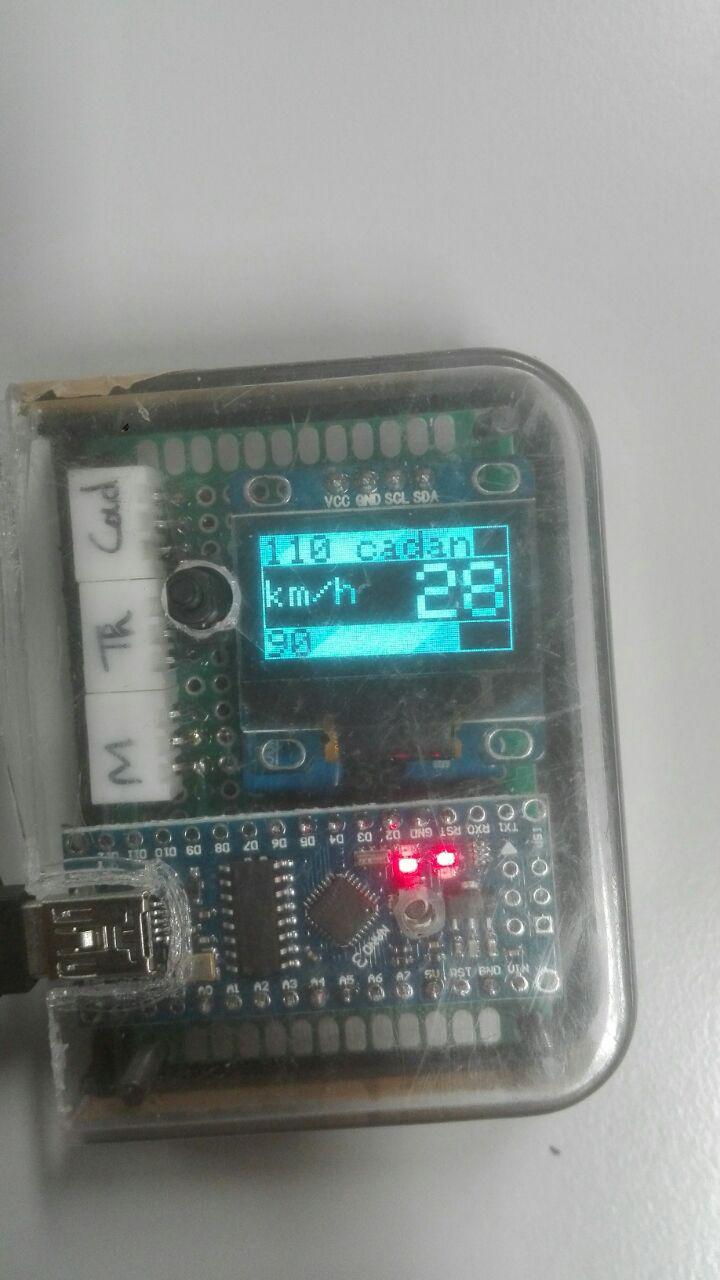

hier info: cadans 0, vermogen 70% van de gashendel (221 input gashendel), Pout echter maar 0 want je trapt niet op pedalen)
later visueel iets beter gemaakt met balkjes
bovenaan cadans balk (ik trap aan 110rpm, dit was simualtie via usb)
onderaan vermogen (aangezien ik 28 reed zakte vermogen naar 90W aangezien je niet harder mag rijden). gashendel input maakt niks uit, vermogen wordt verminderd
