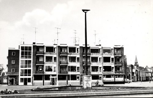

Deze foto is van Veendam ca.1965. De grote kanaal 2 antennes zitten bovenin voor NDR 1 Oldenburg. 105 km afstand. Rechts een stack voor kanaal 6.
De link is van Delfzijl. (Was niet te downloaden) De antennes voor Smilde ,kanaal 6, zitten nu bovenin. Duidelijk zwakker dan in Veendam.
Wie kent foto's van 'verre antennes' voor Langenberg of Aalter, kan.2 België ? Wellicht ook voor Engeland.

Dat zou de onderste van de drie antennes zijn. De grootste is voor Nederland 1, kanaal 4, Lopik. Omdat de antenne daarboven in dezelfde richting wijst is die antenne voor Nederland 2, kanaal 27, Lopik. De Wieringermeerzender bestond toen nog niet.
De onderste antenne wijst een andere richting uit, en wel richting Noordzee, dus is dat de REM-antenne.
In Westfriesland kon je sowieso geen buitenlandse zenders ontvangen.
