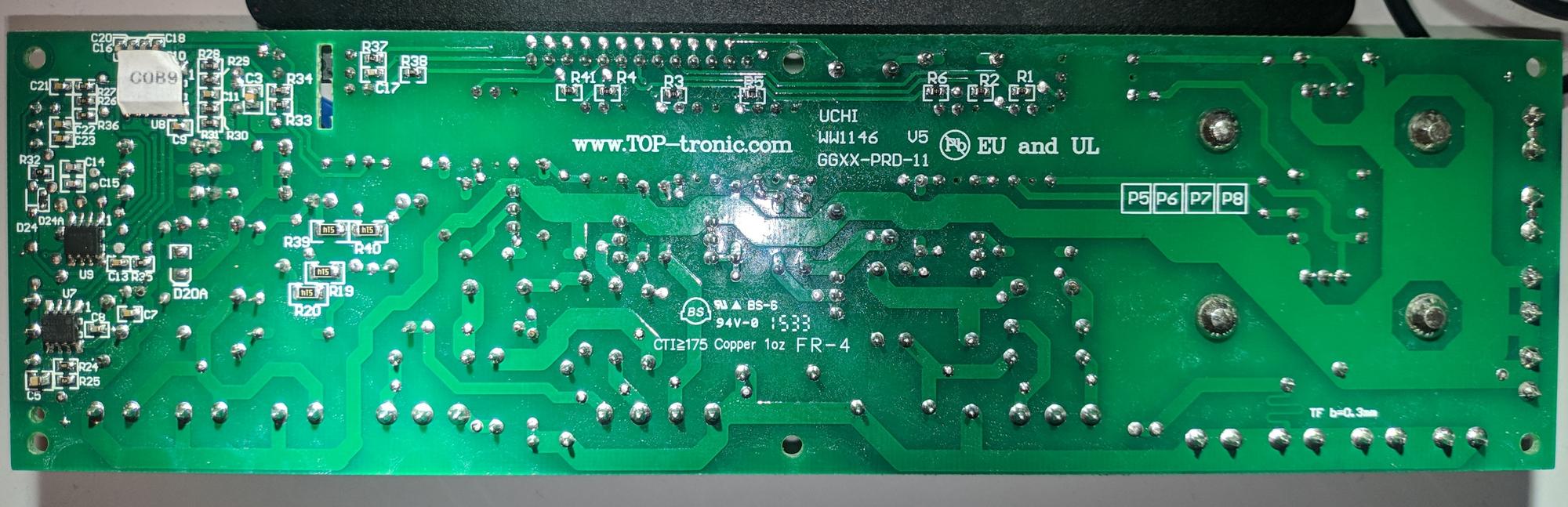

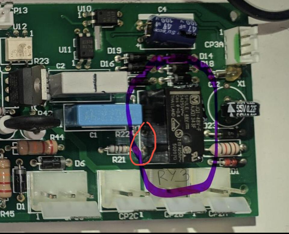

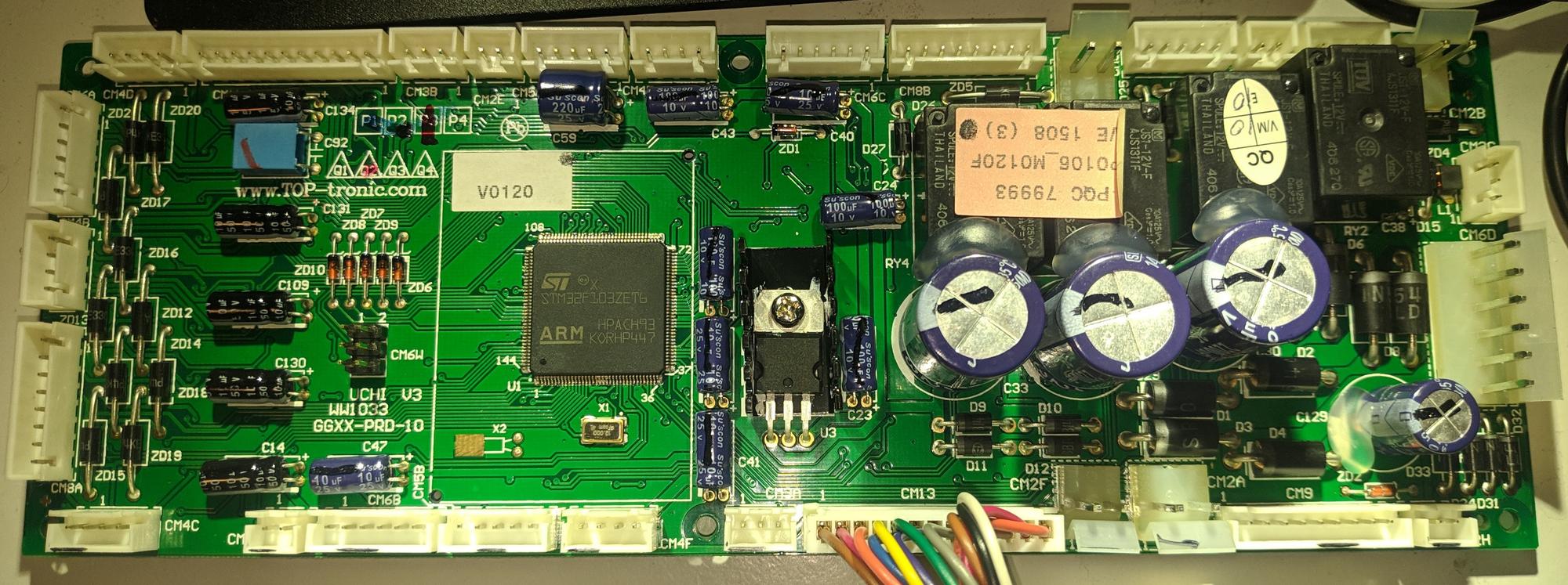

Hierbij foto van de printplaat de Power PCB en Main PCB.
- Bij de power PCB heb ik de RY3 (relay) omcirkeld. Moet nog even uitzoeken hoe ik die het beste kan testen.
Lijkt op een mkt voeding. C1 en C2 uitsolderen (op de print niet meetbaar)(met capaciteitsmeter)en eens nameten. De grijze hebben een slechtere reputatie dan de blauwe.
Welke spanning krijg je over C4.? (dcv)
Je behoort daar ergens 48v te meten. Er kan ook wat in sluiting liggen. Een ic of een zener.
Spanningsloos, welke ohmse waarde meet je over c4?
En C12?(dcv) Memory/gold cap.
Kun je eens kijken naar de rode zone. Lijkt bruine afzetting/corrosie?
Rechts achter het relais zit precies ook een elco (iets zoals c4)? Ook spanning en weerstand over meten.
Thanks, rode zone is brandschoon (is reflectie).

55ohm (spaaningsloos!) Over een 100v elco is veel te laag. Als er 55v behoort oover te staan is het 1A en dus 55w vermogen. Niet de bedoeling daar. Dus de sluiting uitzoeken.
Op 12 november 2023 11:51:24 schreef EricN:
Bij de volgende twee componenten (geel cirkel) krijg ik waarde 0 (piep) bij continuïteit meting. Is dat de bedoeling?
Nee. Zeker niet. Dat is een zener diode. Als die stuk gaan is dat gewoonlijk in sluiting. Even los solderen en uit de print meten. Wel de stroom NIET meer opzetten. Dit component verhindert overspanning dus als je zonder zener de boel opstart is het einde oefening.

Ik heb de diode (zener) uit de printplaat gehaald en beide dioden zijn defect. Ik krijg nog steeds een piep bij de continuïteit meting als ik de diode apart meet. En op de printplaat waar de diode zaten niet meer.
Zal ik de c1 en c2 ook los solderen en meten? En wat kan de boosdoener zijn dat beide diodes defect zijn?

Dat is geen weerstand maar een spoel. Koperdraad. Dat behoort laagohmig te zijn. Staat ook L1 bij. De diodes mogen niet kortgesloten zijn.
Meet de 'defecte' diodes eens door op de diode-meetstand van je meter.
Als je een diode hebt met een lage spanningsval, dan wil je meter nog wel eens gaan 'piepen' als je ze doormeet op de manier die jij doet, ook al zijn ze goed (of draai de draden eens om, piept hij dan nog?). Omdat je op de print over de spoel hebt gemeten, is het niet vreemd als je denkt dat je sluiting meet op de print.
