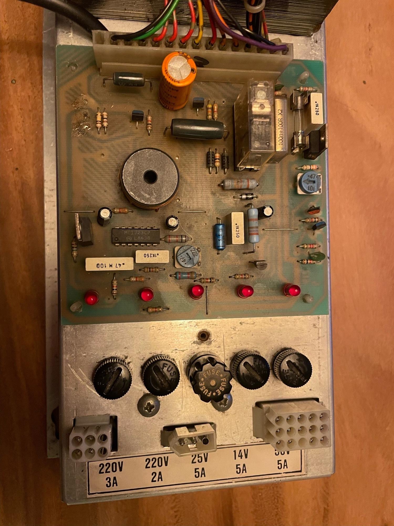

Bij het inschakelen van de kast brand alleen de onderste helft van de gokkast.

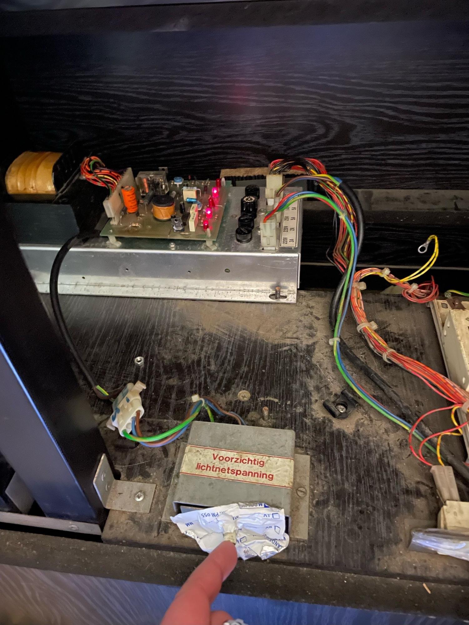

In de kast lijkt de voeding het te doen. Lampjes branden als de schakelaar van Lichtspanning ingedrukt word. Op het moederbord brand alleen LED2. Hier staat dat het om +12V gaat.

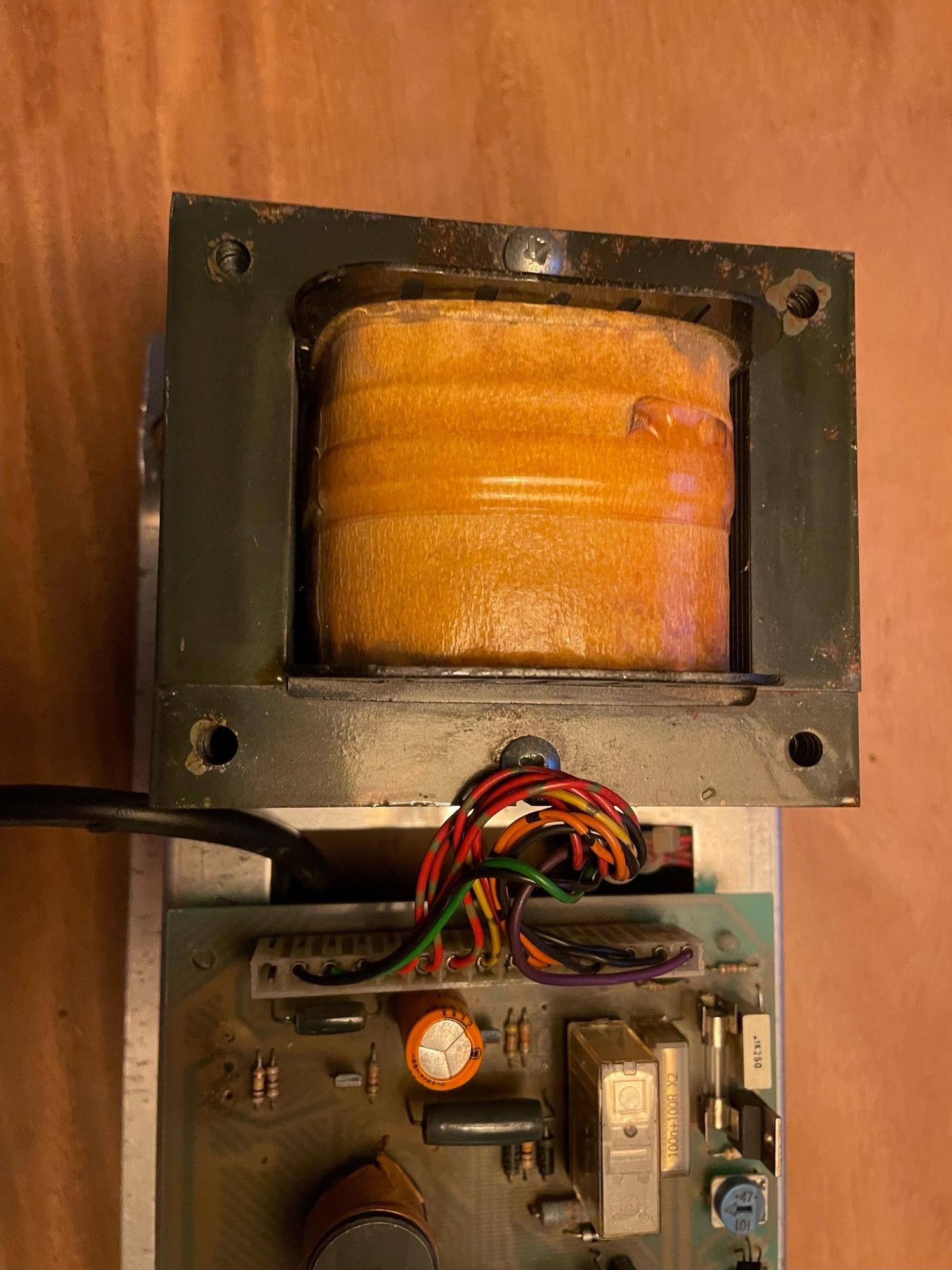

Op de voedingsprint lijkt linksboven iets gebeurd te zijn, is daar gesoldeerd, mist daar een component?
Verder op de voedingsprint lijken ook wat zwaardere weerstanden niet helemaal meer fris.
Wellicht doe je er goed aan om die print eerst goed schoon te maken.

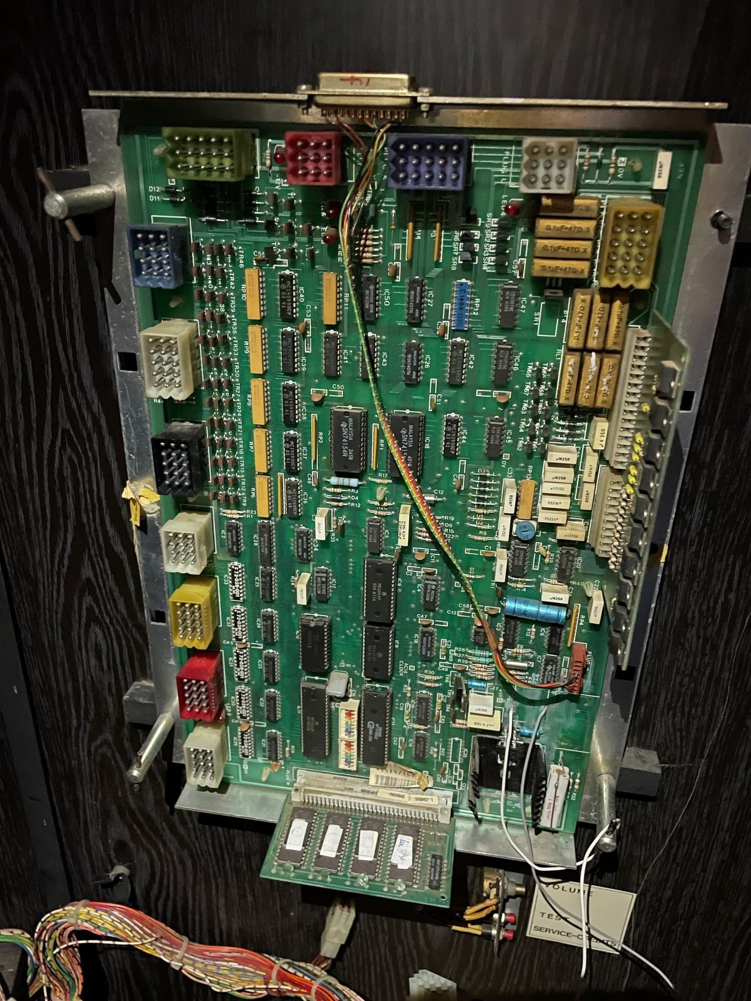

Het lijkt er op dat het microprogramma niet draait.

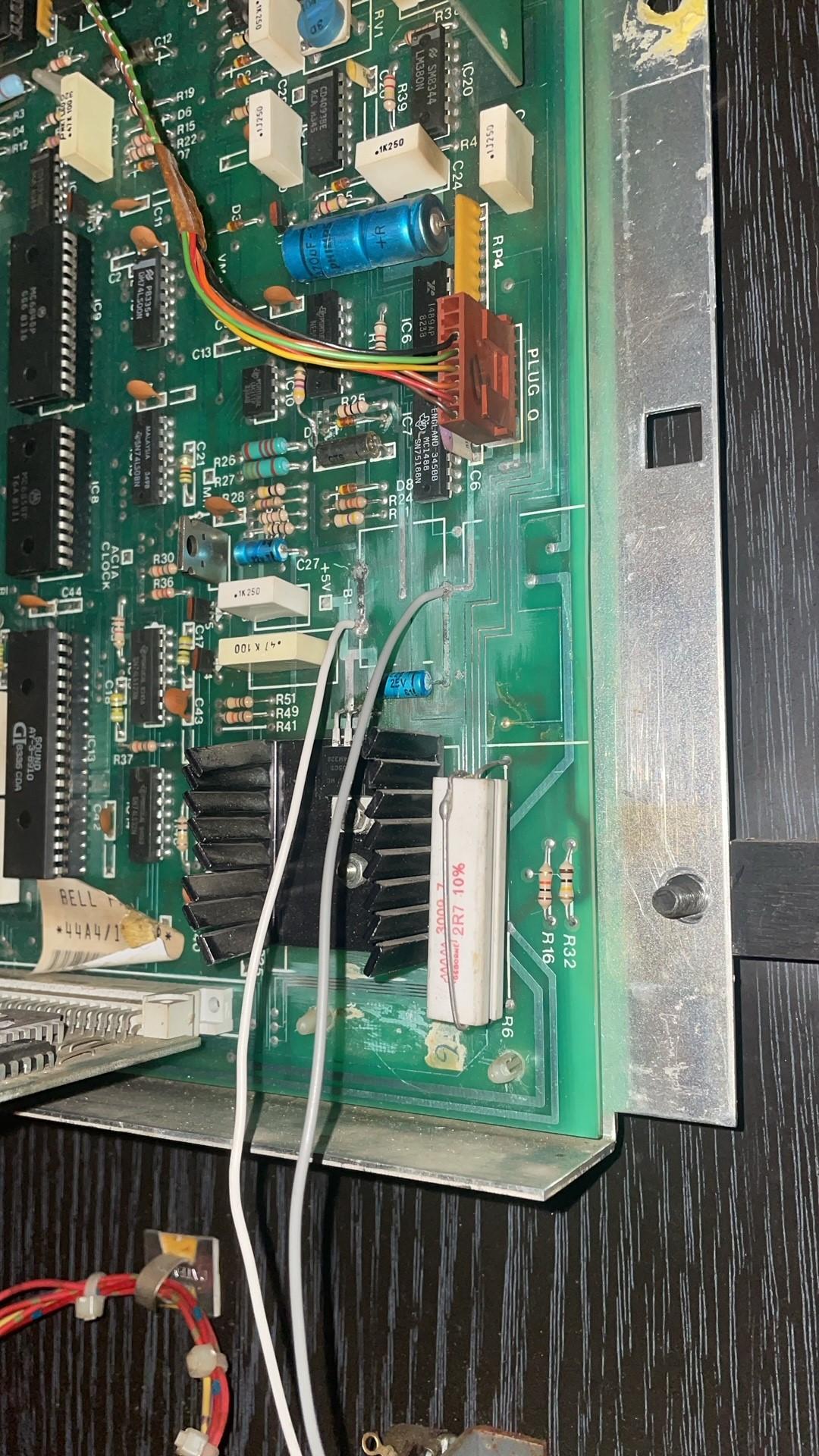

De hoofdprint heeft 5V nodig, mogelijk wordt dat op de print zelf gemaakt van een andere hogere spanning. Ik denk dat rechtsonder op de hoofdprint te zien, misschien zit daar nog een zekering. (Op die witte rechthoekige weerstand?)
Heb je wel 5V op de hoofdprint?
Een schema zou het wel gemakkelijker maken.
idd lijkt de controllerprint zelf die _12 en 5V aan te maken. maar, de voeding zelf heeft ook niet alle leds branden, kan dus zijn dat 1 van die spanningen ontbreekt waar de 5V weer van gemaakt word. op de voeding zit onder het relais nog een onderdeel wat ietwat oververhit geweest lijkt..
op de voeding is wel wat geklust, zie meerdere onderdelen die vervangen zijn.

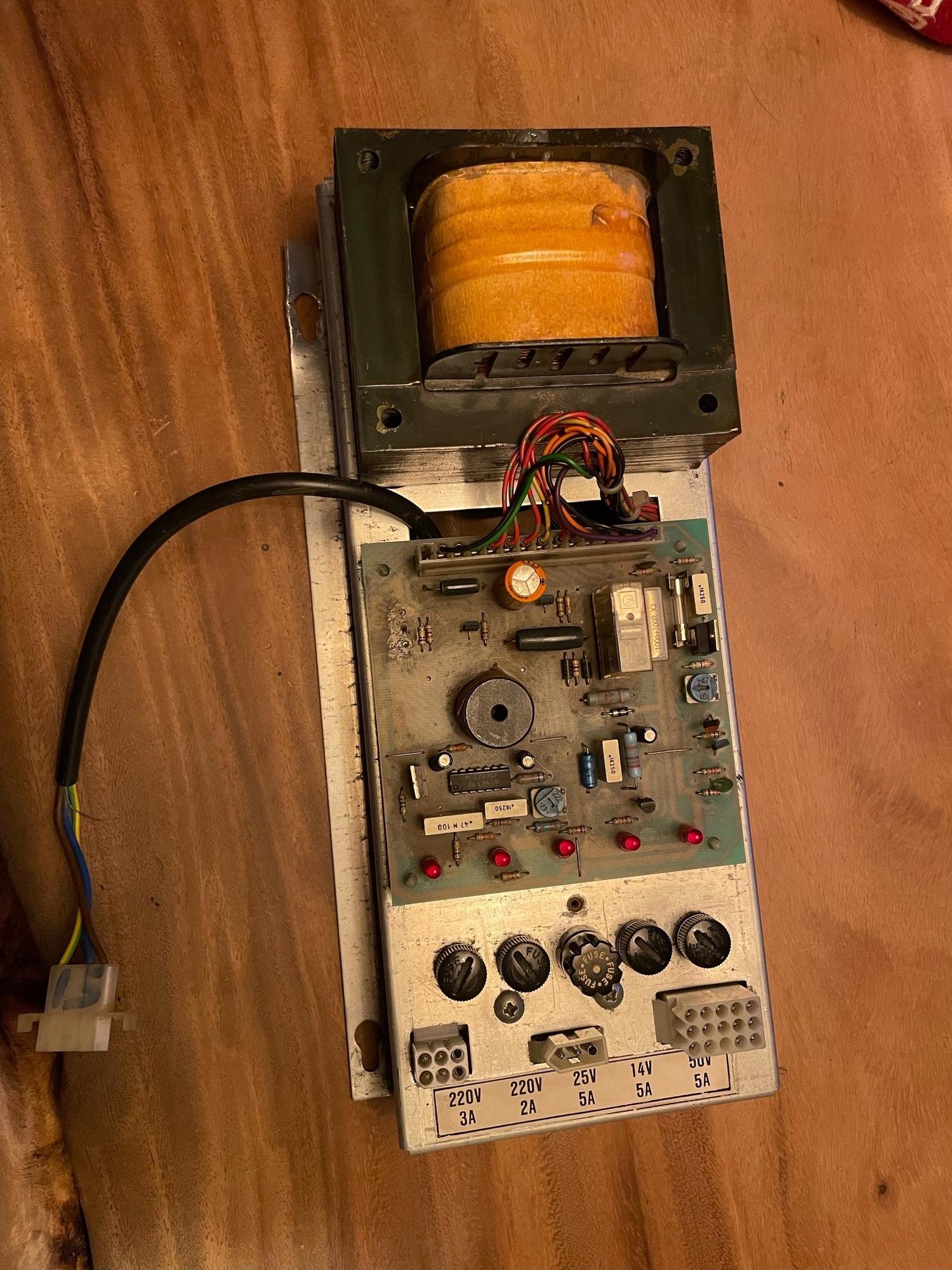

Op de foto van de voedingsprint brand led 1, 2 en 4 (van links naar rechts op foto) bij inschakeling van ''Lichtnetspanning''
In de bijlage nog wat fotos van de printen.

Mist hier niets ?
Pagina 32 en 54 en verder.
https://drive.google.com/file/d/1r4rGcm4M1A5x5ZLkomcB_Eg4JDwYcQxU/view…
Je print mist TR4, een koelplaat en misschien nog meer :

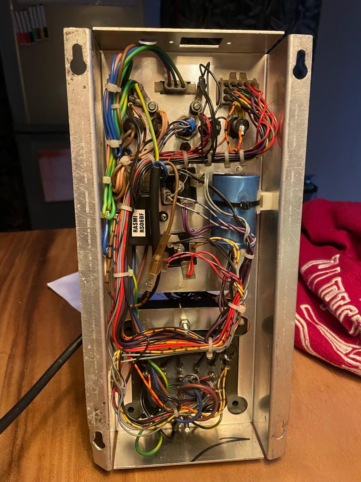

Goed, TS heeft de vraag gesteld in de gokkasten groep, met informatie/reacties/suggesties hier uit dit topic en de vraag of iemand de voeding kon repareren. Daar kwam helaas weinig tot geen reactie op, alleen een opmerking "Daar op CO roepen ze ook maar wat" als reactie op wat suggesties van hier. :(
Dat kon ik niet over mijn kant laten gaan en TS heeft de voeding gebracht.
Wat heb ik er aan gedaan.
- Transformator op 230V gezet, stond op 220V, maar 24V gelijkrichten, met een buffer elco van 35V word dan krap.
- Draadboom gefatsoeneerd aan de onderkant en loshangende plakzadels vervangen door schroef.
- Alle vermogens weerstanden stonden van de print af (zoals het hoort) muv eentje, de voorschakelweerstand voor de 50V AC led, die werd ook echt warm en had de print al behoorlijk bruin gekleurd. Die omhoog gezet.
- Alle (kleine) elco'tjes vervangen, die blauwe Philips was nog ca 4uF en 40 Ohm (origineel 22uF), volgens mijn Peak meter.
- IC vervangen , of de oude kapot was weet ik niet , denk dat hij per ongeluk in de stofzuiger verdwenen is :-(
- Er was een zekeringhouder vervangen maar er was een 31mm zekering houder voor terug gezet. Daar weer een 20mm van gemaakt. Verder was er nog 1 zekeringhouder HEEL warm geworden,en vervormd (gesmolten), en eentje gescheurd. Dus 3 stuks vervangen.
- Het relais schakelde niet , dat word geschakeld door een transistor, via een /LAAG signaal van de processor. Daar er geen spanning "uit kwam" was het (overigens niet door TS) relais vakkundig vastgeplakt met een stukje duct-tape , maar goed, de ingaande spanning op het relais was ook weg dus dat hielp niet, vrijloopdiode was ook verdwenen. Nieuwe vrijloopdiode er in en nieuw relais.
Wat we al wisten uit de service doc is dat er onderdelen misten. Gelukkig was een maatje van me zo vriendelijk een foto te maken van een originele
- Transistor vervangen (naja eigenlijk de ontbrekende er op gezet", koelblokje gemaakt lijkend op het origineel. Op 12.2V afgeregeld (voorbelast met 1A volgens service manual).
Staat nu een uurtje aan en temp koelplaat (gemeten IN het vierkante blok bij de power tor) blijft rond de 42..44 graden.
Stuursignaal relais aan "Gnd" gehangen (wat hij uit de CPU print zou moeten krijgen als de processor is opgestart) en de 50V is er ook weer.
