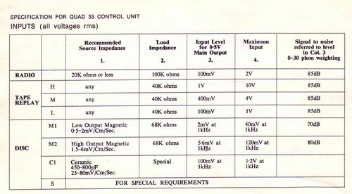

Ik heb hier een stereo microfoon liggen van Grundig type GDSM 331. Die moet op een Quad 33 pre-amp om even testen hoe het klinkt. De gevoeligste stand is 2mV voor MD pick-up elementen.

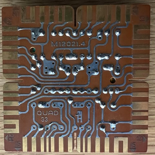

Het insteekkaartje heeft 4 standen, M1, M2, C1 en S1. Die S1 stand is niet bedraad op de print dus dat is mooi om mee te experimenteren.
Ik heb geen idee hoeveel mV die microfoonkapsels afgeven en dat meten is iets te lastig om dit moment. Als ik dat ding afsluit met 47k, net als een MD element, lijkt me een mooie start?

Om effe iets te testen kan dat werken, maar bedenk dat RIAA benevens een flinke gevoeligheid ook een ruime frekwentiecorrectie omvat, die is voor een microfoon ongewenst.
Zonder de genoemde microfoon te kennen suggereer ik als richtlijn iets van een 5-50 mV. Als het een dynamische microfoon is ziet hij wel graag een veel lagere impedantie, 1k op zijn hoogst. Trafootje zou nuttig kunnen zijn.
Het is meer om te kijken hoe het klinkt dus zonder kosten maken. Onderdelen zat dus bedraden van de PCB is geen probleem. Ga de micro's belasten met 1k en dan horen hoe het klinkt. Dan maar minder tegenkoppeling maar wel vlak van 50Hz-15kHz.

Die PCB insteekkaart die van buiten in de amp wordt gestoken vraagt gewoon om onderdeeltjes! En die 2 4 keer BC109C zitten in de MD pre-amp trap. Hoeft de amp niet voor worden opengemaakt. Makkelijk!

Als je het schema van het printje opzoekt kan je makkelijk de RIAA componenten verwijderen.
Vaak zijn het twee condensatoren van het feedback netwerk.

@Thevel mooi dat je die gevonden hebt. Ik ga vanavond even het schema printen en uitvogelen waar de R's moeten zitten op S stand en de lege gaatjes van de PCB.

De bedoeling van die lege plaatsen op de print is om er een "custom ingang" op te maken. Dat moet toch lukken met dit schema en de aanwijzingen van @Blackdog.
T.A.
Met de hulp van Tidak Ada :-) even het schema aangepast.
Trim de 22K die nu in het schema staat naar believen.
https://www.bramcam.nl/Diversen/Quad33-Mic-Gain.png

Het klinkt prima met de 100x versterking. Eventueel kan de 68k afsluitweerstand nog wat worden aangepast. Maar dan heeft het ook invloed op de M1, M2 en C1 standen van het printje. De stereo mic hoeft idd geen 16Hz kerkorgel bass tone op te nemen en de piccolo's zijn ook niet in de buurt dus denk het zo te laten. Met een moderne phone is ook goed geluid op te nemen maar een los setje mics geeft wat meer armslag. Ze staan nu onder een hoek van 45°
