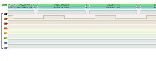

Alleen heb ik nu wat moeite met het testen van de pulsen waarbij ik een logic Analyzer gebruik. Ik gebruik PulseView als software, maar de resultaten zijn raar.
Met name de pulslengte. Hij volgt gewoon wat je boven aan frequentie hebt ingesteld.
Hierbij het voorbeeld:
Hij maakt van de pulslengte 50uS (de echte waarde is 4us, gemeten op de scope).
Die 50us toont hij omdat de frequentie daarboven op 20Khz staat ingesteld. Kies je daar een andere, dan volgt hij die gewoon en past de pulslengte aan aan de gekozen frequentie.
Wat ik wil weten hoe lang die puls écht is.
Ik doe vast iets fout...

Heb je geen digitale scoop?
Dat klopt toch ook?
Als je de samplefrquentie op 50uS zet (1/20000), dan kun je moeilijk verwachten dat je kortere pulsen kunt meten...
Heel goed, Arco. :)
Ja natuurlijk is het dat. Dat had ik over het hoofd gezien. Bij een hogere frequentie gaat het gewoon goed.
Een data analyzer is soms overzichtelijker dan een scope, al helemaal als er hogere en lagere frequenties tegelijk in het signaal zijn.
De samplefrequentie altijd op minimaal het dubbele van de te meten frequentie zetten voor een goed resultaat...

Deze hex werkt, er komt wat uit:
Bo: pulsen van 1,25 uS laag, 14,75 uS hoog
B1: pulsen van 9,5 uS laag, 16 uS hoog.
Verschuiving tussen B0 en B1: 1,75uS
Wat dit de bedoeling dat er uit zou komen?
Moet in ieder geval wat aanpassen.
Die 1.25uS moet 5uS zijn (vergeten de PLL uit te zetten, die staat default aan)
Kun je de tijden onderling erbij zetten (aangenomen dat 'A' 00:000 uS is, en dan dus de A-B, A-C, A-D, en A-E tijd)
Dan kan ik even kijken of het klopt. (die relatieve tijden erboven zijn me niet helemaal duidelijk)
Ik neem aan dat D0 = B0 en D1 = B1?
