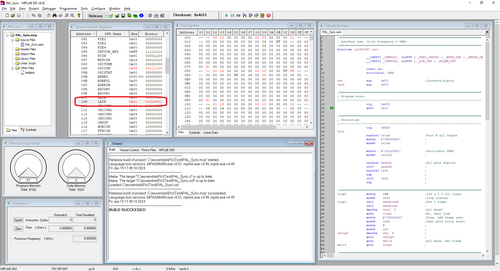

Ok, dat is nu gelukt. Met de Project Wizzard heb ik een nieuw project gemaakt en de ASM ingevoegd. Compileren gaat nu goed met uitschakeling van Case Sensitivity (wie gebruikt dit dat nu? :? )
Een uitstapje, maar ik kan nu ASM files compileren.
Dit komt er nu uit:
Poort B.2 geeft een puls van 27uS hoog en ca 38uS laag (zal samen wel die 64 zijn).
Maar hij komt dus niet om de 20 milli Seconde (50Hz Vsync)
Het lijkt toch of je de oude hexfile gebruikt... (in MPsim werkt het hier wel)
Aangepaste project file (je kunt de binaire status van de outputs zien in het special function registers window.)
Voor debugger/simulator:
F5 = Halt
F6 = Reset
F7 = Single step
F9 = Run
F11 = Animate
PAL_Sync (3).zip
Met de laatste zip zou je ook de binaire status moeten zien in het SFR window. Nogmaals zip...

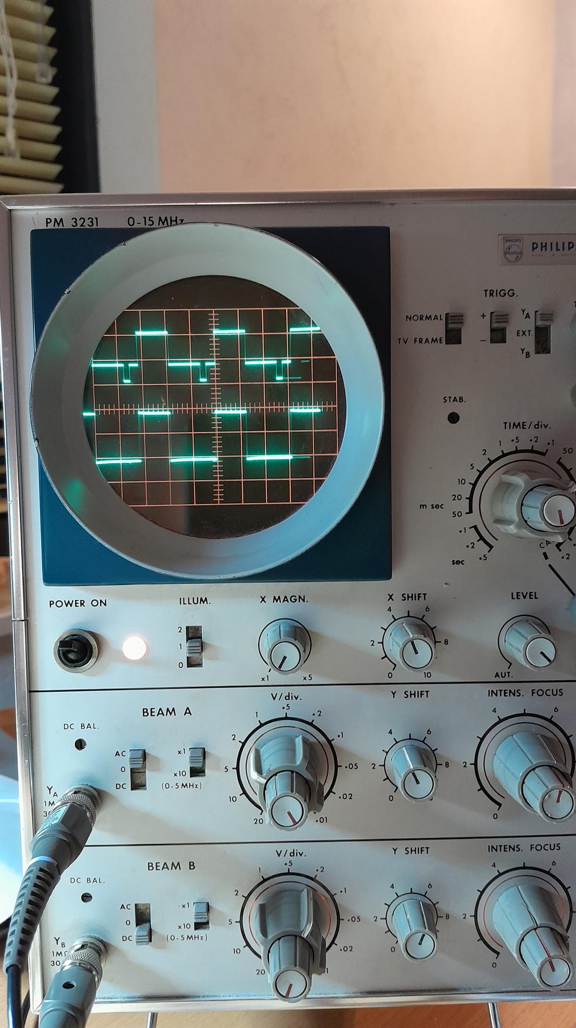

Ik heb de PIC eerst 'erased', daarna deze .hex opnieuw geflasht.
Dit komt er dan uit:
Puls van 24 uS hoog, 40 uS laag.
(valt me op dat die hex van 15:56 hr is, project is van 17:01 Hr)
Ik heb de debugger geprobeerd. F5, F7. F9 werkt. Bij F11 (animate) zie ik niks gebeuren (maar kijk vermoedelijk naar iets verkeerds)
Ik heb het resultaat bij wijze van proef even op de modulator aangesloten. Je ziet dat er totaal geen synchronisatie plaatsvindt. Ik had verwacht dat hij horizontaal wel zou syncen (omdat de 64uS horizontale syncpuls er wel is ) en verticaal zou rollen vanwege het ontbreken van de verticale sync.
Maar het is nu random...

Het laatste scoopbeeld klopt totaal niet met wat ik in de simulator zie...

Op vrijdag 19 januari 2024 22:47:38 schreef Arco:
Ik zal eens kijken of ik mijn oude tv kan uitgraven op zolder dan kan ik het proberen...
Maar hoe kan ik die simulator activeren? Dan zou ik het ook kunnen zien.
En hoe ziet het scopebeeld er bij jou dan uit? :?

Ik heb het vermoeden dat het doorlopen van de witte balk, ook in het blankinggebied, de H- oscillator steeds uit zijn vanggebied slaat, en zo de H-PLL er niet in slaagt om te locken. testen van dit vermoeden is eenvoudig, verwijder de witte balk uit het programma, en check of locken dan wel plaatstvind.
Een PAL synchronisatie signaal heeft een timing resolutie van 0,01us nodig voor het genereren van een correcte timing van de Equalizing/Serration pulses gedurende de vertikale blanking/sync. Een timing resolutie van maar 1us is daarvoor niet bruikbaar. Video (of aanverwante) apparatuur kan mogelijk bij het geheel ontbreken van Equalizing/Serration pulses (of een incorrecte timing daarvan) niet synchroniseren.
Op zaterdag 20 januari 2024 00:14:59 schreef Bobosje:
Je zoekt het wat te ver. dit is geen PAl ontvanger, (maar ook een pal ontvanger kan vrolijk syncen zonder egalisatiepulsen) maar een Z/W CCIR uit lang vervlogen tijden. of de sync nu 4,7 of 5 µsec duurt, het zal de ontvanger lak wezen.
Scoopbeeld is wat lastig met alleen een simulatie... :+

Op zaterdag 20 januari 2024 00:36:47 schreef Arco:
Er komt inderdaad een positieve puls op B.2. Keurig om de 20 mS,
hij is 17uS lang.
Op mijn scope is een combinatie 17uS per 20ms moeilijk waar te nemen.
De logic Analyzer echter geeft het keurig weer. (wat een fijn tool is dat toch.. :) )
In het uiteindelijke videosignaal zou deze dan 'inverse' moeten zijn, d.w.z 17uS laag.
Op het moment van de positieve puls op B.2 moet er op B.0 een negatieve puls van 20uS zijn...
B.2 is er alleen voor triggeren van de scoop. Kun je die LA ook laten triggeren op het B.2 signaal?
Ja, dat kan. Hierbij het resultaat:
En uitvergroot:
Dit lijkt dus gewoon goed te gaan.
NB nogmaals excuses voor de blunder met die poort...
Kan iedereen wel eens gebeuren.. :)
De spanningsnivo's zijn ook goed? (ik heb geen idee hoeveel afwijking daarin is toegestaan)
