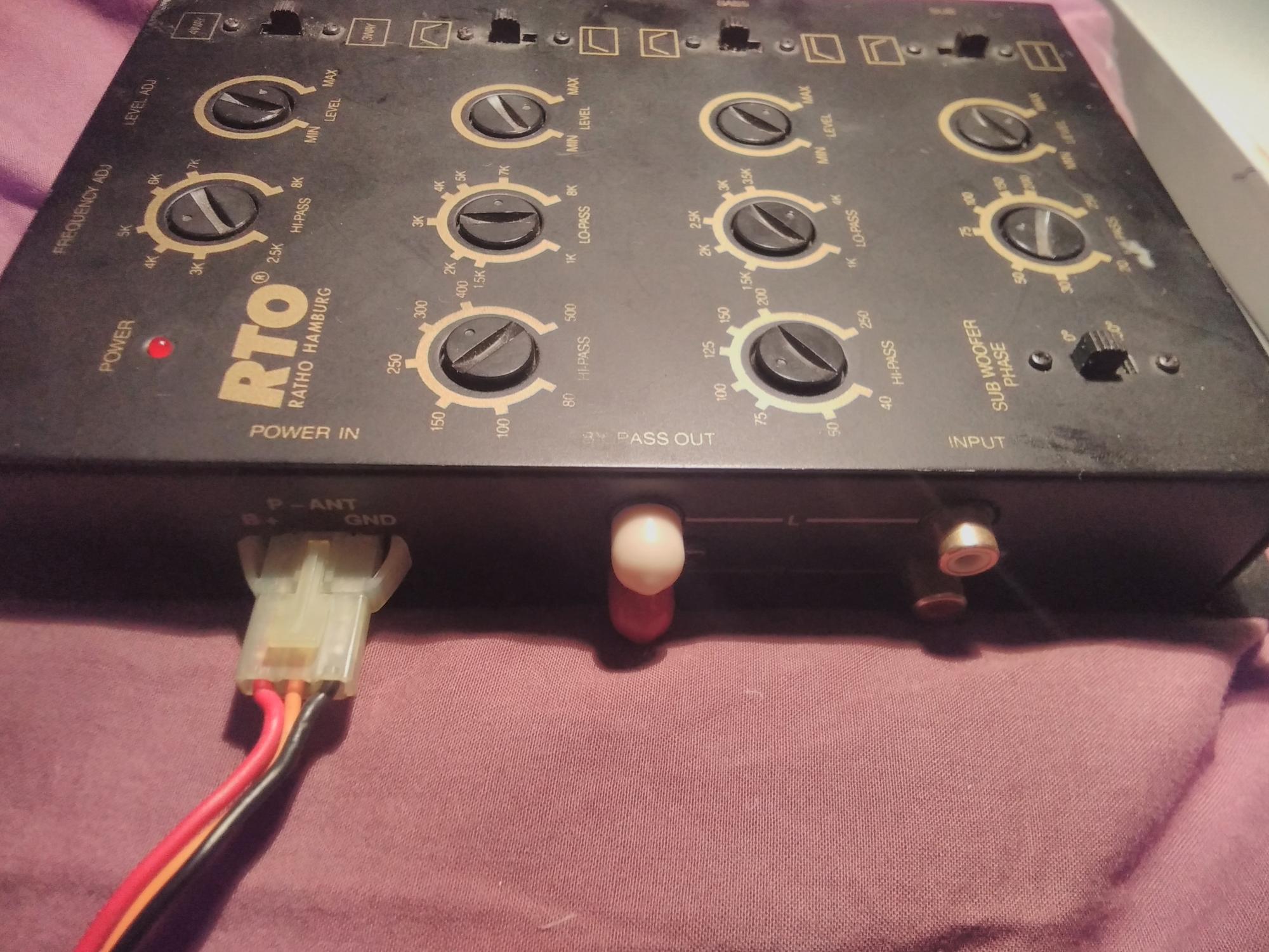

Het is een filter voor in de auto dus ik dacht even proberen op 12 v
Maar de stekker heeft dus 3 draden zwart oranje rood ,nu heb ik dus rood met oranje doorverbonden en die aan de plus en zwart aan de massa, ledje brand wel ,maar doet verder niets op geen enkele uitgang ,potmeters zijn goed, nu had ik de opamps eens opgezocht
A6458s en bleek dat er op pen 5 ,-15. En op pen 9 + 15 moet ,waar haal je dat vandaan in een auto? Er staat bij de oranje draad wel
P- ant is dat toch de negative spanning die ze daarmee bedoelen ?
Of de ( antenne) van vroeger die dan elektrische ophooh ging
Als het inderdaad klopt wat je zegt, lijkt het me sterk dat dit voor in een auto is. Of er hoort nog een aparte voedingsunit bij, die die voor in een auto toch wel bijzondere spanningen maakt.
Grote dikke auto versterkers werken vaak wel op een veel hogere spanning dan 12 volt. Dit om het vermogen te kunnen maken en kwijt te kunnen in een set van 8 of 4 ohm speakers. De omvormers voor deze hoge spanningen zitten dan meestal in de eindversterker ingebouwd.
Doordat je zo goed als geen gegevens geeft (merk, typ, model, schema, manual enz.) kunnen we verder niets opzoeken en houd ik het er voorlopig op dat het gewoon geen auto ding is.
Als dit apparaat daadwerkelijk voor een auto bedoelt is werken die opamps waarschijnlijk gewoon op +/- 6 volt. Daarvoor zal er een speciale voedingsschakeling aanwezig zijn die de 12V verandert in +/- 6 volt. Opamps max gespect op +\- 15 volt kunnen uitstekend werken op deze spanningen. Dat is juist de fun van een opamp. Met een dc/dc converter zijn die +/- 15 volt overigens ook prima te maken. Die DC-DC converter kan een heel klein blokje zijn dat ergens in jouw apparaat zit gebouwd.
Als je die 15 volt spanningen die je noemt uit de datasheets van de opamp gehaald hebt kun je er zeker van zijn dat je hieruit niet kunt concluderen dat dat de voedingsspanningen van het apparaat zijn. Vrijwel alle opamps hebben dergelijke specs. +/- 15V of +/- 18 volt ofzo. Je zult er geen een vinden die gewoon alleen op + 12volt werkt. Hoogstens heel speciale exemplaren.
Ik ben je beetje bang dat je apparaat gewoon stuk is doordat er geknoeid is met de voedings aansluitingen. Je neemt gewoon maar aan dat die oranje en rode draad aan elkaar moeten? En dat de Ant aansluiting negatief is? Meest waarschijnlijke is dat dat dit apparaat pas aangaat als men de (auto)radio aanzet. Uit zo'n radio komt dan een antenne power draad die de antenne omhoog stuurt. Diezelfde draad kun je natuurlijk ook gebruiken om andere apparatuur aan te zetten. Is wel handig ook anders blijft deze apparatuur altijd aanstaan. Ook als de auto uit is. Gevolg zal zijn dat elke ochtend weer je accu leeg is.
De andere staat antenne bij, dat was vroeger een manier om de elektrische antenne uit te laten schuiven.
Waarschijnlijk misbruikt dit filter dit om zich in te schakelen en te voorkomen dat je auto accu leeg getrokken wordt.

Zul je wel moeten lezen als P koppelteken ANT van Power Antenne.
Het filter wordt dus tegelijk aangezet met de antenne (uitschuiven motorantenne of aanzetten ingebouwde antenneversterker)
Het ding is dus correct aangesloten wat voeding betreft.
Is volgens mij voor de auto anders is die oranje draad een beetje vreemd (die is voor de antenne-motor)

Foto het blauwe trafotje. Is ook heel, en het transistor tje ook , ik dacht mischien moet de oranje draad aan de massa ipv aan de plus ??? Omdat er p- ant bij staat. Ipv p+ ant
de zwarte draad loopt naar het trafotje en verder aleen naar het ledje
michien is toch het trafotje stuk ?

Klopt, er zit geen gemeenschappelijke nul op een de opamps.
Ik heb moeite te bevatten hoe dit precies werkt, maar dit is inderdaad wel hoe auto-cross-overs werken. Ik heb er ook nog eentje liggen die met 100% zekerheid geen interne voeding heeft maag gewoon rechtstreeks op 12V accuspanning werkt.
De voeding wordt zo te zien gescheiden door de transformator, die onderdeel is van een minimalistische DC-DC converter. Dat zal in een auto een verstandig idee zijn, en gelijk een handig punt om alles te schakelen. Excuses, hier zat ik kennelijk fout.
De diodes zijn simpelweg polariteitsbeveiliging. De signalen zijn zoals verwacht.

Volgens mij maak je de fout door de + en - door te verbinden. Op internet vindt ik zo`n vergelijkbaar type waarbij de remote aan de - ( min ) gehangen dient te worden.
ook geprobeerd maar dan brand de led niet ,en nog steets geen spanning op de opamps ,via de schroeven loopt er geen verbinding naar het cassis d dat kan dus ook niet
transistor heb ik eruit gesoldeerd en doorgemeten en is goed.

Als de "ant" inderdaad de antenne stuurdraad is dan zal dat een + zijn, ik heb nog nooit een antenne gezien die met massa gestuurd wordt.
Je stuurt daar de antenneversterker van een actieve antenne mee aan, of de vroegere uitschuifantennes.
