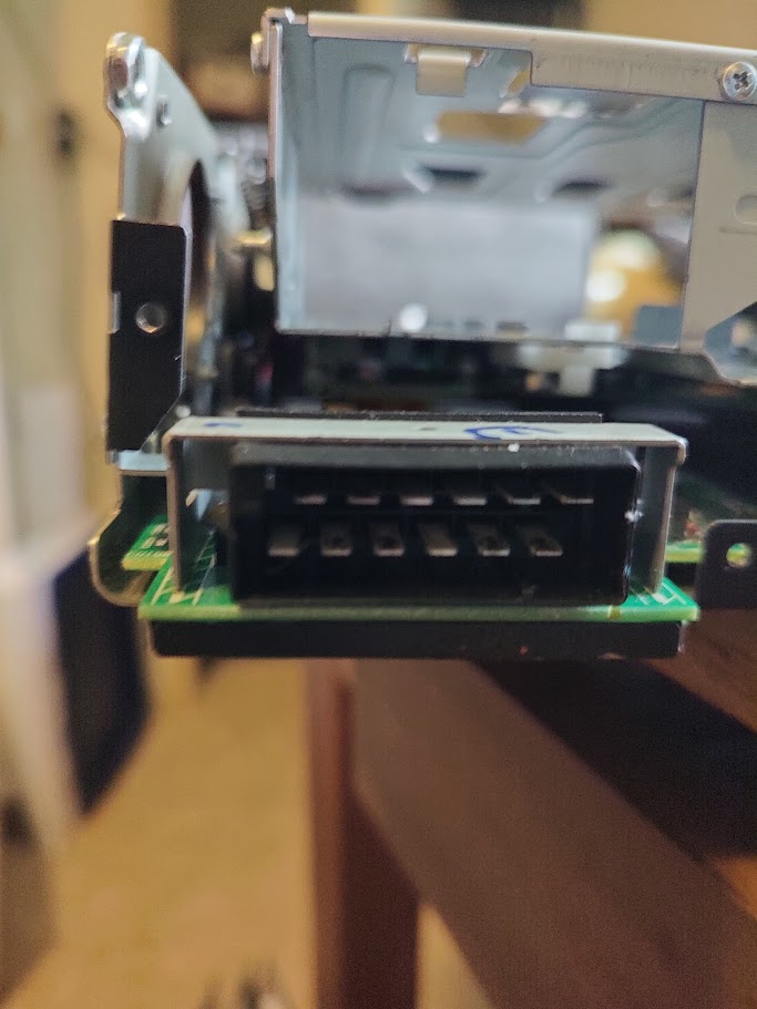

veel dank voor alle antwoorden. Bijgaand een foto van de aansluiting van in dit geval de CD wisselaar die ik wil repareren. die moet ik dus aansluiten op de plus en min pool van de accu of voeding.

En als ik zo vrij mag zijn om even uw plaats als ontwerper in te nemen: overweeg het bouwen van een kastje waarin vooral de batterij komt, maar ook de laadelectronica, met zekeringen, meters voor spanning en stroom (dat kan zo'n combi uit China zijn, allesbehalve nauwkeurig maar genoeg om een beeld te krijgen van wat er gebeurt), een aanstekerplug, ISO10487-connector.
Dit is de cd wisselaar die ik wil repareren. Krijg op de radio de informatie die de CD niet herkend worden
