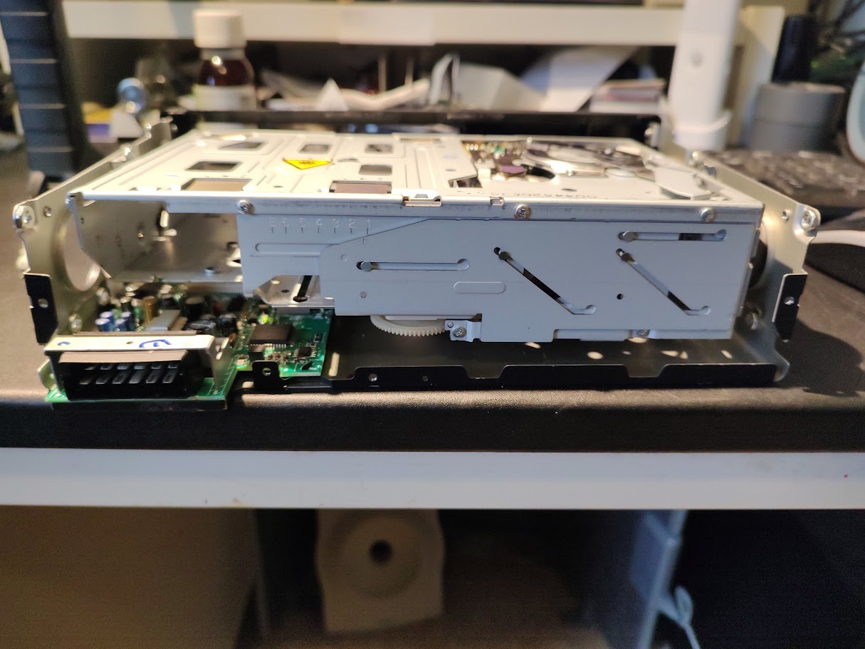

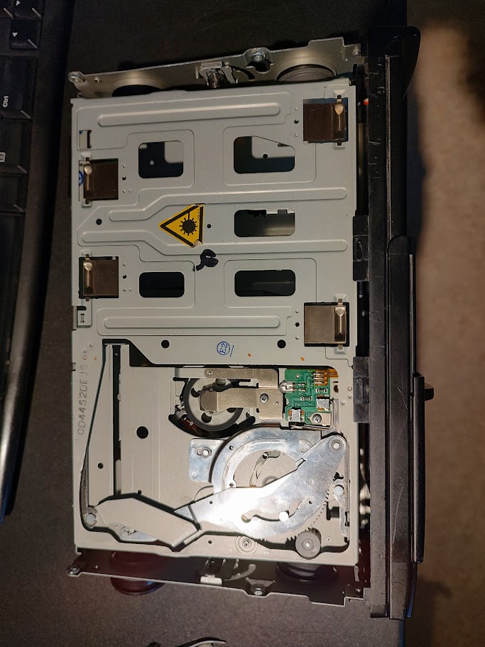

Dit is de cd wisselaar die ik wil repareren. Krijg op de radio de informatie die de CD niet herkend worden

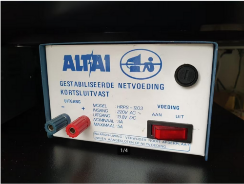

De tips van Harry64 is helemaal niet zo gek. Op marktplaats staat dit soms voor heel schappelijke prijzen te koop. Je weet dan echter niet hoe goed dat spul is natuurlijk.

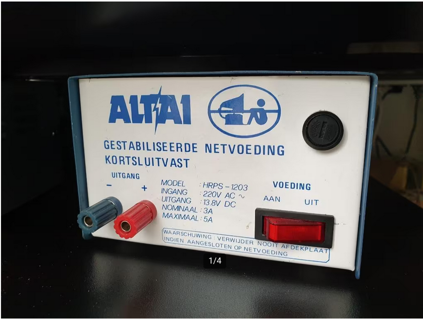

Zoiets als dit bijvoorbeeld: https://www.marktplaats.nl/v/telecommunicatie/zenders-en-ontvangers/m2…
Let wel op, dit is een goedkope voeding die in de jaren 80/90 gebruikt werd om bakkies enzo te voeden. Werkte altijd wel redelijk maar ze kunnen nu best heel oud zijn. Het kan dus zijn dat je wat capaciteiten moet vervangen. Ik zou er nooit meer voor geven dan een 25 euro ofzo.
Deze voeding kan niet heel veel stroom leveren maar voldoende voor een autoradio die niet erg hard hoeft te spelen. Een grote audio eind versterker kun je hiermee niet (volluit) laten werken. En of je extra appartuur als cd wisselaar er ook mee kan voeden is ook nog maar de vraag. Beter neem je dan twee van deze voedingen.

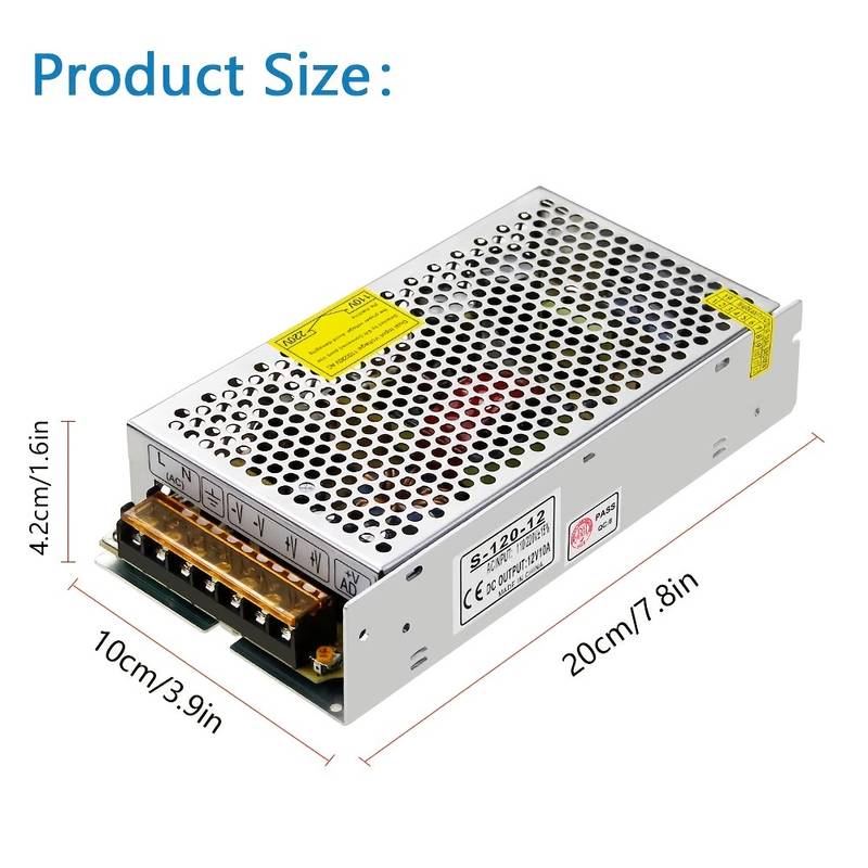

Dank jullie wel allemaal voor de informatie. Zou dit iets kunnen zijn
Ja dat is prima. Dat valt al onder een zware voeding

Prima? Al wat men kan opstoken met een 7Ah loodbatterijtje kan men evenzeer opstoken met deze 10A-voeding.
Het is goed om lezen dat de topicstarter niet meer per se een batterij hoeft - maar voor de gegeven toepassing is een ietwat regelbare voeding dan toch nog veruit te verkiezen. Vooral stroombegrenzing is een duidelijke meerwaarde.
Op woensdag 14 februari 2024 20:33:18 schreef Paulinha_B:
Prima? ..
Is ie kortsluitvast? Zo niet, dan kan TS een dag later weer naar de electronicaboer voor een nieuwe.
Je weet hoe dat gaat. De meetsnoertjes maken bij het aansluiten van de autoradio minstens een keer onderling sluiting.
Of na een tijdje merkt TS dat zijn accu van de auto leeg is. "Geen probleem, ik heb nog een voeding liggen. Daar kan ik prima mijn accu mee opladen" denkt TS. De voeding moet daar wel tegen kunnen.

Prima? Al wat men kan opstoken met een 7Ah loodbatterijtje kan men evenzeer opstoken met deze 10A-voeding.Het is goed om lezen dat de topicstarter niet meer per se een batterij hoeft - maar voor de gegeven toepassing is een ietwat regelbare voeding dan toch nog veruit te verkiezen. Vooral stroombegrenzing is een duidelijke meerwaarde.
Deze voeding is wat met 5A max wat minder zwaar.

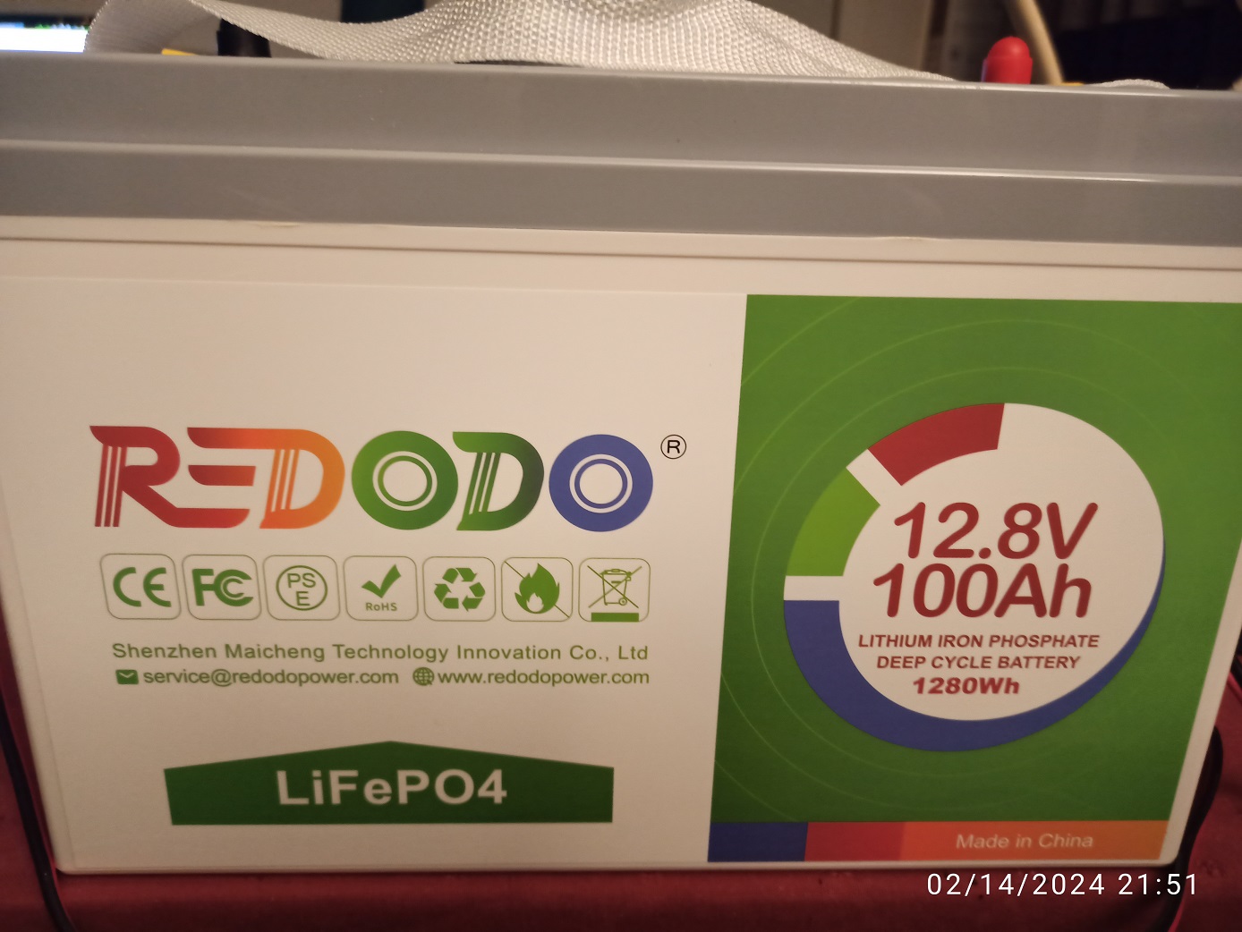

Neem gewoon een goede LiFePO4 accu en de voeding kan je gebruiken om op te laden, of gratis met de zon en zonnepaneel.
Ik dit batterijtje staan, kan je radio wel een tijdje op spelen dacht ik. Natuurlijk wel afzekeren zo dicht mogelijk op de accu zelf... Met 100Ah speel je niet. Maar veel kan er niet mis gaan, ook de accu zelf is beveiligd tegen kortsluiting en sluit de stroomkring af. Dankzij BMS ook niet overladen of teveel ontladen. Alle nadelen weg van lood/zuur.

Ja maar dan heb je ook wel wat, en ook bruikbaar op plaatsen waar je geen stopcontact in de buurt hebt... En ook bruikbaar voor tal van andere dingen, teveel om op te noemen.
En met een zonnepaneel erbij, gratis stroom om ze op te laden. Zou dit niet meer kunnen missen op mijn labtafel. Met een DC-DC converter erbij heb ik regelbare voeding op deze batterij. Ik laad zelfs de Bosch 18V werk-accu's via dit beestje. En alles wat oplaad via USB ook. Met stroom van de zon.
Het duurt wel een tijdje voor je deze leeg trekt.

CD's die niet herkent worden kan wijzen op een vervuilde of geoxideerde lens . Het eerste kan je reinigen, tweede is kliko .

Stromen en spanning zijn digitaal zichtbaar op mijn DC converter. Werkt ok zonder storingen ervan. Zelfs min DAB+ radio speelt erop zonder storingen.
Alle laptops werken ook makkelijk erop tijdens de werken. Ik kan er weken op draaien zonder bij te laden. In totaal heb ik een slordige 130Ah, want ik heb nog zo een accu staan van 30Ah. Kan ze ook eens in serie zetten voor sommige experimenten.
Ik neem in serie als de spanning hoger is, dan moet de converter minder hard werken. Hoe dichterbij de uitgangsspanning hoe beter.
