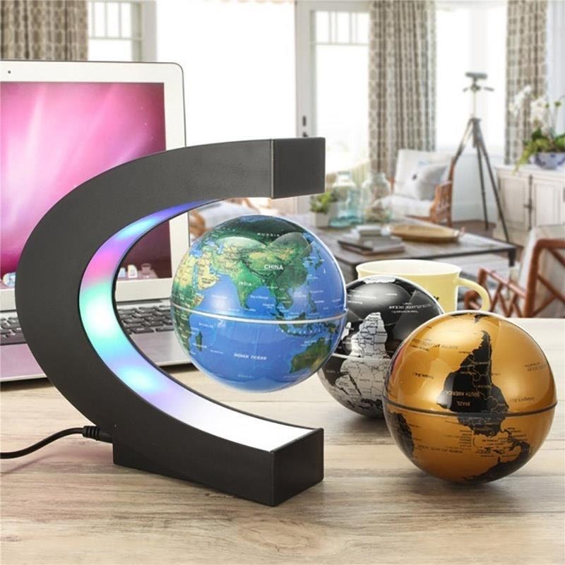

Die dingen kosten compleet ook niet veel...: https://nl.aliexpress.com/item/1005004562994443.html
https://i.etsystatic.com/37651908/r/il/6f30ab/4313295424/il_fullxfull.4313295424_q4fh.jpg
[Bericht gewijzigd door Arco op (36%)]
Valt me tegen Arco, waar is je vrijetijds besteding gevoel gebleven :)
Dit soort zaken (die een uiterst nette afwerking moeten hebben om bruikbaar/toonbaar te zijn) maak ik niet zelf als ze ook compleet leverbaar zijn.
(zo mooi maak je 't zelf toch waarschijnlijk niet... :) )
Als projectje tussendoor, gaat het natuurlijk meestal niet om de afwerking, maar meer of dat het kan, althans in mijn ogen. fancy maken is een ander stadium. maar ik snap je insteek.
