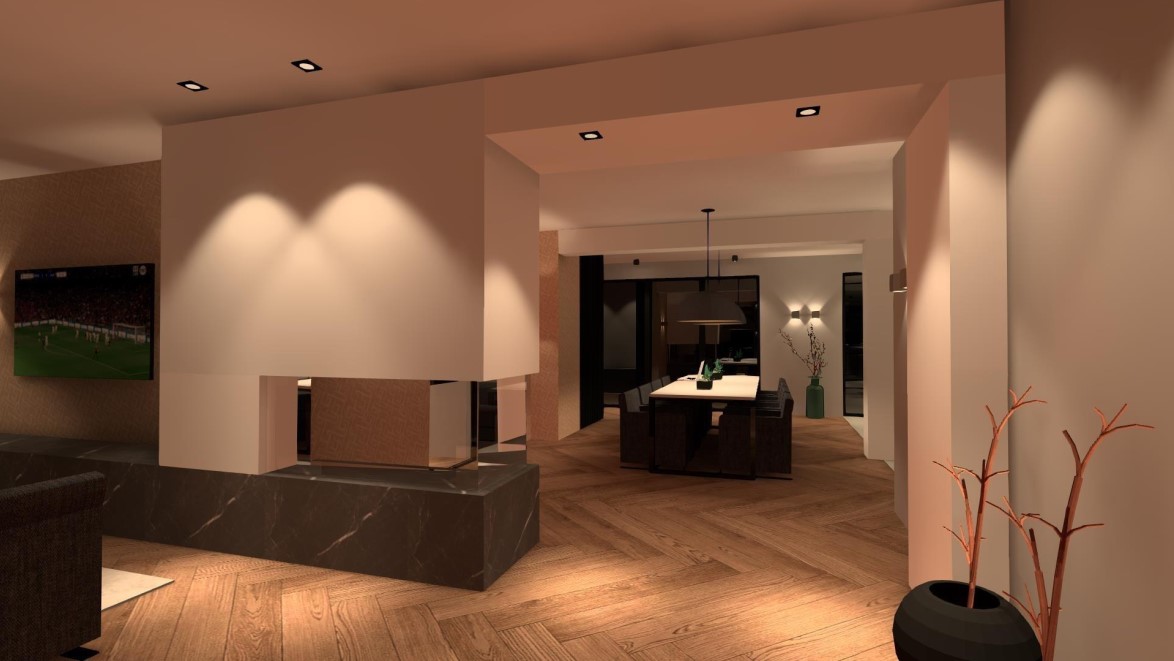

Ik ben mijn huis aan het verbouwen, de electra wordt volledig vernieuwd. Ik ben t.a.v. de verlichting aan het twijfelen over een paar scenarios. Er komen totaal een goede 70 plafond spots, 15 wandspots, enkele centraaldozen voor hanglampen en enkele buitenlampen.
Alles in huis gaat aangestuurd worden vanuit Loxone (domotica systeem). Alle lichtpunten wil ik verdelen over zo'n 40 tot 45 groepen (incl. enkele "groepen" van 1 lamp). Mijn plan is om Dali te gebruiken, Loxone heeft een Dali extension.
Ik heb een plafond spot op het oog, een led spot met meegeleverde externe constant current driver (Triac dimmable / fase afsnijding). De spot is ook tegen een flinke meerprijs leverbaar met een Dali driver.
Nu zie ik de volgende scenarios (van duur naar goedkoper)
1. Iedere spot een eigen Dali driver
Dit geeft maximale flexibiliteit. Ik kan iedere spot apart aansturen en in logische Dali groepen stoppen. Als ik morgen anders wil groeperen, kan ik andere logische groepen maken. Dit scenario is wel duur: ik moet overal 5-aderige kabel heen trekken en vooral: ik heb veel dure drivers nodig.
2. Ieder groepje spots (max 4) op 1 Dali driver
Idee is om drivers met voldoende Watt (spots zijn 5W, dus 20W voor 4 spots) te nemen en de spots in serie te plaatsen.
Dit is iets minder flexibel, achter de driver is het groepje spots "hard wired" dus ik kan bijvoorbeeld niet softwarematig een spot uit een groep halen. Ik denk eerlijk gezegd dat de groepjes zo logisch in mijn woning zijn dat dit geen probleem is.
Wat ik niet weet is of dit stabiel werkt. Gaat er niet minder stroom door de de laatste spot lopen, waardoor deze bijvoorbeeld wat minder dimt?
3. Dali-Triac-dimmers centraal in de verdeler plaatsen, en de standaard Triac-dimmable drivers hiermee aansturen
Ik heb Dali Triac dimmers van Yuled op het oog, deze zijn er 4-kanaals voor op de DIN rail, en er zijn 2-kanaals varianten. Kosten zijn zo'n 25 euro per kanaal (dus groepje). Dit is veruit de goedkoopste oplossing. Het biedt net als optie 2 niet de mogelijkheid om softwarematig te hergroeperen maar dat is acceptabel.
Wat ik niet weet is of dit stabiel werkt, en of het gebruik van een Dali-Triac dimmer en dan een Triac driver voor veel energie verlies gaat zorgen. Ik lees nergens dat mensen deze methode gebruiken, maar zou voor mij zo'n 50% minder kosten heb ik berekend.
Kan iemand mij goede adviezen of overwegingen sturen? Ik ben heel benieuwd!

Je schrijft 70 + 15 spots van 5W elk, holy guacamole ik hoop dat dat voor een heel huis is en niet enkel voor de leefruimtes
Het lijkt alleszins ERG veel, mogelijks kan je nut hebben van een lichtstudie. Kan je ook zelf doen bv. met het programma Dialux.

Ik heb al meer gehoord dat 70 veel is, dus ik begin toch te twijfelen. We hebben voor beneden een lichtplan laten maken dat er goed uit ziet, beneden komen we op 37 spots op ongeveer 130m2. Boven 33 spots op 90m2 (hier ga ik nog eens kijken of het te veel is).

Is het lichtplan gemaakt door iemand die baat heeft bij een groot aantal spots?
Het klinkt wel als griezelig groot, maar wel op elke 3m² een spot? Dus stel je heb een hoek waar een vleugel staat en een standbeeld van opa Goldschmeding, zeg 40m² dan zouden daar 10-13 spots hangen? Moet je de nachtwacht ook uitlichten?
Heb je een binnenhuisarchitect? Deze hebben vaak echt goeie ideeën over haarden, zithoeken, opbergruimtes, fijne ruimtes creëren en goede verlichting.
Het is misschien uiteindelijk mooier om op sommige plaatsen een stel prachtige design lampen op te hangen in plaats van een soort tandartspraktijkverlichting (die nog duurder uitvalt ook).

Lichtplan ziet er overigens wat mij betreft geslaagd uit hoor
Het interieur ziet er goed uit!
Even van iemand die 15 jaar lang verplicht VT wonen heeft moeten kijken op TV
en een warme band heeft met alles wat licht geeft. Sla mijn geratel in de wind als je wil.
Ik vind het wel erg veel spots.. Aan de muren kan je bijna geen kunst, klok of zelfs hoge plant kwijt door al die 4 dubbele spots (boven, onder en twee naast elkaar). Ik zou daar dan liever een flexibele spot in het plafond hebben die je dan op een plant,schilderij of klok kan richten.
In de keuken hangt een futuristische ledstrip maar ook nog 3 spots in het plafond en 2 in de kastjes.
Spots geven toch een apart soort licht. Bijvoorbeeld in het halletje hangen als ik het goed zie 12 lichtbronnen (ik tel die muurspots dubbel). Maar toch heb je met spots het fenomeen dat je dan op de juiste plek moet gaan staan om even goed te zien waarom je rits niet dicht gaat. Ik zou liever 4 puntjes voor de sfeer/accenten en dan nog 1 mooie grote plafond/hanglamp voor het algemeen licht. Qua energieverbruik wil je die 12 spotjes of 8 in het kantoor toch ook niet altijd aan hebben.
De koffietafel is ook een mooi voorbeeld. De tafel zelf is zeer donker, als je met met iemand in de zithoek zit dan krijg je bijna alleen het silhouet te zien als ze daar op die losse fauteuil zitten met 4 spots op de muren achter zich. Die spotjes naast de TV zou ik ook niet doen, daar wil je doorgaans heel subtiel licht, misschien wel plafondspots hier, pas op dat je de TV niet te hoog hangt, het beste is ooghoogte.
In de woonkamer en kantoor zou ik ook zeker nog iets doen met een mooie staande lamp of schemerlamp als blikvanger.
Mijn oordeel: teveel spots, geen planten of kunst en bijna nergens licht vanuit het midden of decoratief (mooie staande of hanglamp). Zodat je alles goed ziet met stofzuigen of als je iets kleins laat vallen. En die muurspots hangen aan de verkeerde kant van de muur, die moeten naar buiten
de huizen in het hogere segment hebben dit vaker zo. inbouwspots, steeds vaker verzonken in het plafond gesmeerd ook nog. dat is mooi maar je hebt wel een stucadoor nodig die z'n vak verstaat. een verzonken spanningsrail in plafond. heb gewerkt met systemen die 48VDC op de rail hadden en dali gestuurd werden per armatuur in de rail. ledstrips zitten overal in verwerkt, hele interieurkasten zitten er vol mee. veelal dali gestuurd, primair dimmen is een doodzonde in een huis met bussysteem geregeld. vaak komt de ellende met primair dimmen dat men de lampen ziet knipperen. iets wat je erg moeilijk helemaal oplost bij een hanglamp waar je zo tegen de leds aankijkt.
Bedankt voor alle suggesties, ik snap je meeste punten wel.
Overigens gaan we dit plan niet 1:1 uitvoeren, er zijn zeker een aantal aanpassingen die een heel eind in lijn zijn met wat je aangeeft. Zo zijn we niet van de rails, er komen mooie sierlampen boven het kookeiland en ook in de ruimte tussen de eetkamer en bijkeuken komt een centraaldoos voor een lamp. Ons plafond is niet heel hoog, dus we zijn wat beperkt met hanglampen die niet boven een tafel / kookeiland hangen.
In de zitkamer komt daarom een staande lamp, die kiezen we uit als alles klaar is en we een gevoel bij het licht hebben.
Verder is nu juist het idee van de vele kleine lichtgroepen, dat licht subtiel in te stellen is (naast tv, in hal) maar ook voor stofzuiglicht gezorgd kan worden met de "scenes/stemmingen". Niet alle spots hoeven onder alle omstandigheden aan te staan, ook dat is nu juist het idee van inrichting met Dali en een home automation systeem als Loxone.
Het punt waar we wel nog wat in gaan aanpassen zijn de muurspots. Of je ze wel of niet mooi vindt aan deze kant van de muur
is natuurlijk vooral een kwestie van smaak (wij vinden het erg mooi) maar we brengen het wel iets terug in aantal om ruimte op te wanden te houden. De aansluitingen ga ik wel maken. Planten e.d. zijn geen onderdeel van het lichtplan, uiteraard zetten we hier en daar planten neer
Overigens: 15 jaar verplicht VT-Wonen kijken? Wat is er gebeurd????
