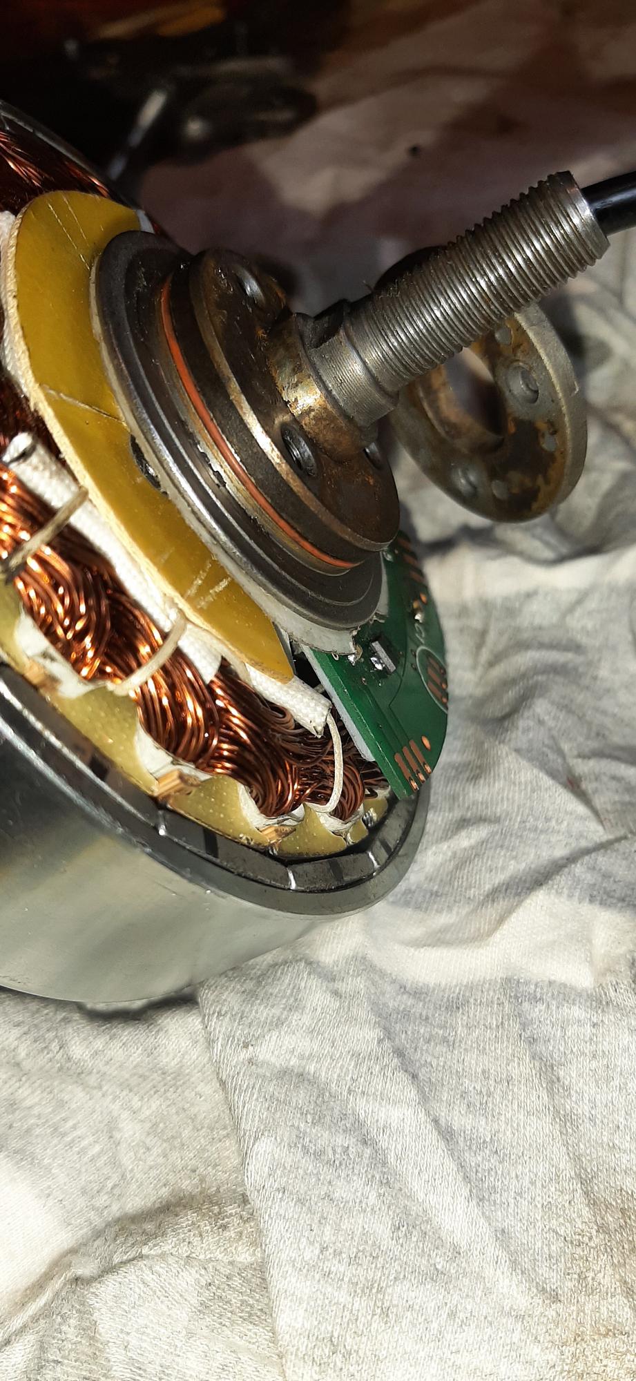

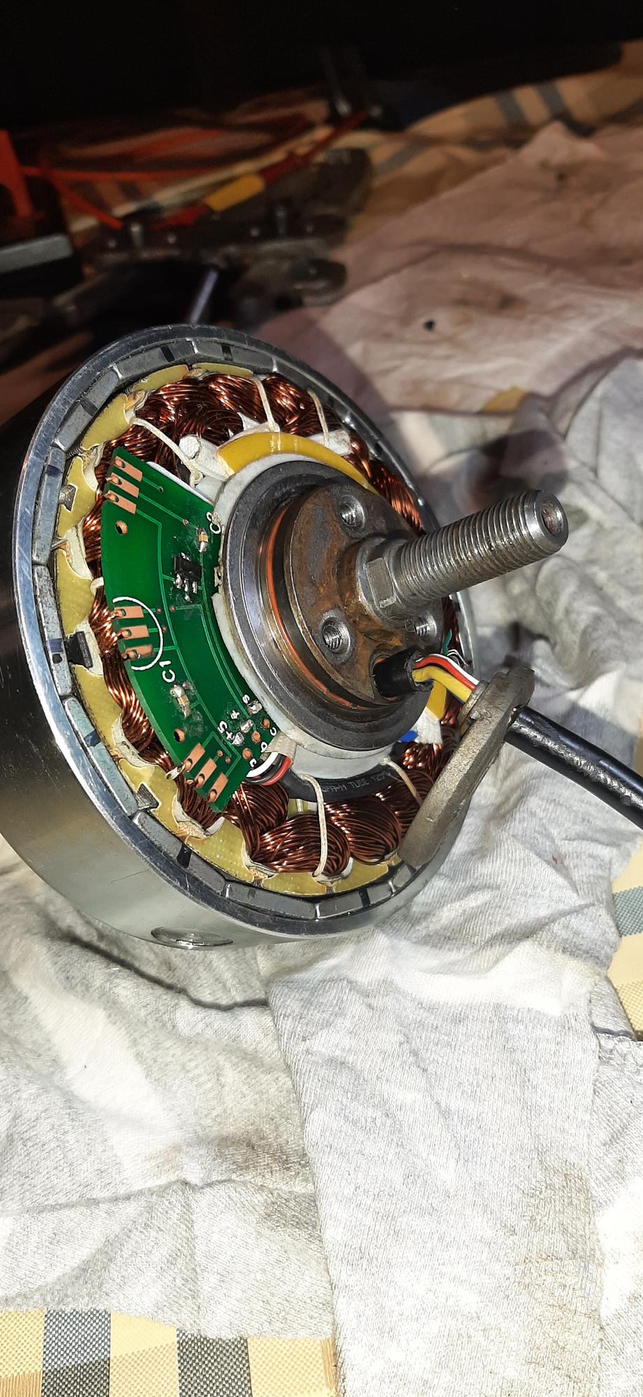

vandaag bezig geweest zonder al teveel resultaat
Het lager verwijderd maar dat bracht me niets verder, zoals je op de bijgaande foto's kunt zien zit daaronder weer een plaat geen idee hoe ik die moet verwijderen? zit die ook gewoon los op de as zoals het lager?
En enig idee hoe ik die het best kan verwijderen heb nauwelijks 2,3 mm ruimte kan daar dus nooit een poelietrekker tussen krijgen.
Die rode pakking is neem ik aan gewoon kering.
Als ik tussen plaat kijk zie ik dat er aan de onderkant schroefjes zitten waar neem ik aan de print ( hallsensor?)mee vast zit, die zou ik graag losmaken/hebben zodat ik de kabel kan door meten, anders dan dat ik eerder aangaf zitten er 3 ipv 2 dunne draden wit rood en zwart.
volgens mij heb je geen hall sensoren, die zouden op die koppervlakken hebben gezeten aan de buitenkant
ik denk dat je 1 sensor hebt om de snelheid van het wiel te meten. onderaan die print zal dus niks meer zitten, die sensor zit bovenop.
je zou eens de fiets aan kunnen zetten en met een magneet boven dat zwarte blokje passeren, het display zou snelheid moeten aangeven dan

Inmiddels weekend druk gehad, maar tussendoor wel alles uit elkaar gehad en doorgemeten.
Kwam er dus pas achter toen ik zover was dat alles los moest gesoldeerd worden om uit te kunnen sluiten als er idd een kabelbreuk zou zitten, en die zat er dus niet...... dus tot zover alles voor niets geweest.
Nouja ik weet nu zeker dat er geen breuk zit
van de week wel weer eens verder kijken tot nu voor iedereen bedankt voor het mee denken tot hier.
