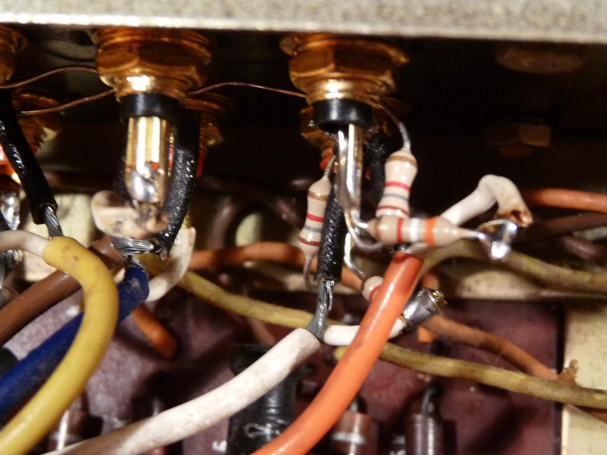

Vervang de composietweerstanden rond Q7 en Q8 eens.
Heeft dat zin? Dit omdat ik de trafo al verwisseld heb en daarmee de klacht ook? Ik zal die composiet weerstanden moeten bestellen,...
Mag ook gewoon koolfilm, metaalfilm ect. zijn. Maar meten=weten. En een beetje proberen. Je hebt een goedwerkend kanaal én een schema! Lijkt me een goede start om dit varkentje te wassen!

Er zijn composietweerstanden gebruikt om kosten te besparen, die zou je nu niet meer gebruiken.
Standaard ¼W 1.5Ω en 10Ω weerstanden zijn prima.
Gewoon vervangen, kleine kans dat het werkt, maar de kans op een vervangende trafo is ook klein. Je kan een advertentie plaatsen met daarin een foto en afmetingen: https://www.circuitsonline.net/aanbod

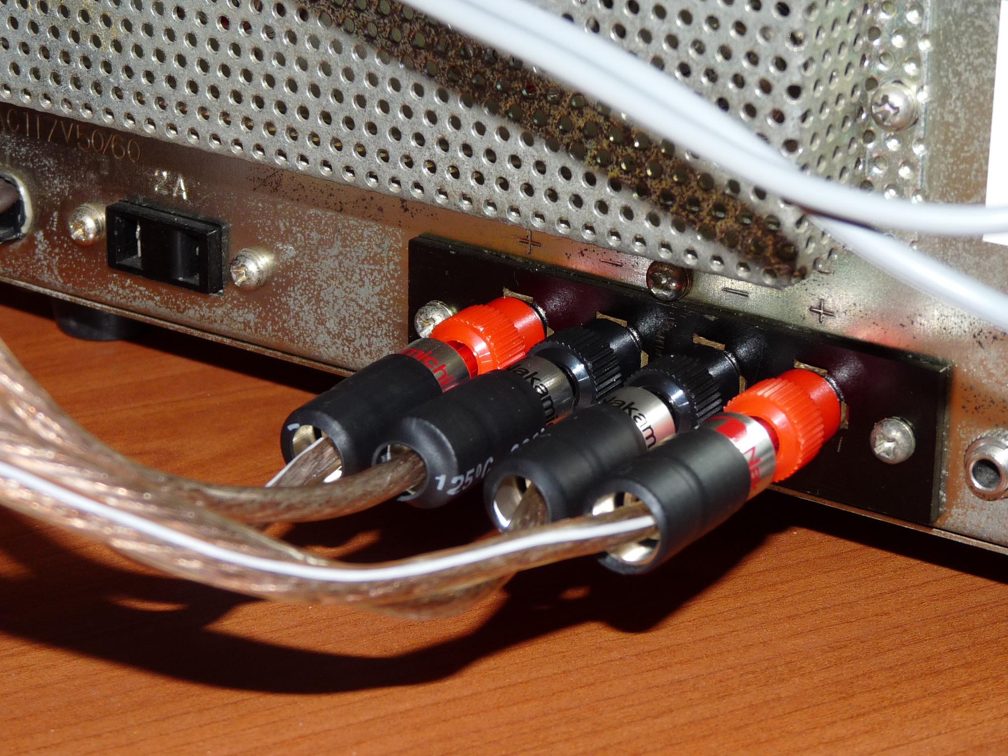

Multivibrator
ik ben even (90 dagen) 'offline' geweest door omstandigheden.
Ben nu weer met het versterkertje begonnen,... wat blijkt,..
Ik heb nu een paar Mission sperakers erop gezet M70 van 8 Ohm en het werkt nu allemaal naar behoren. En hoe! Ik heb nooit geweten dat er zoveel geluid uit kwam uit dat ouder versterkertje! Dus de speaker is nogal van belang voor het goed functioneren van het circuit,...
Helemaal klachtenvrij dus,... bedankt voor het geweldige meedenken allemaal!

Dat is een goede tip, 8 Ohm luidsprekers. Ik heb een dummyload van 8 Ohm liggen die ik als test gebruik. Maar mijn luidsprekers zijn 6 Ohm eens kjiken wat die doen. Nu is het wel zo dat oude meuk zoals dit met germanium onderdelen vaak 1 geheel vormen met de luidspreker. Vroeger was alles wat meer "hoogohmig", 8 Ohm, 16 Ohm. 4 Ohm heb ik in de jaren 60 nog weinig gezien, Dat kwam pas met de silicium eindtrappen.
Ja ondanks het lage wattage komt er veel geluid uit. Ik heb een Sansui B-55 gehad met 35 Watt vermogen. Als de led piekindicators daarop 1 Watt aangaven dan was het al erg luid en bij 10 Watt dan kon je elkaar niet meer verstaan.

Gefeliciteerd Marcel,
Ik ben echt verrast met het geluid. Het is iid goed om te weten dat de weerstand van de luidsprekers een rol spelen.
Ik hoop dat je SA-616 gaat spelen! Het lampje gaat aan zie ik dus er is hoop! Hij staat nu opgesteld in m'n werkkamer.
