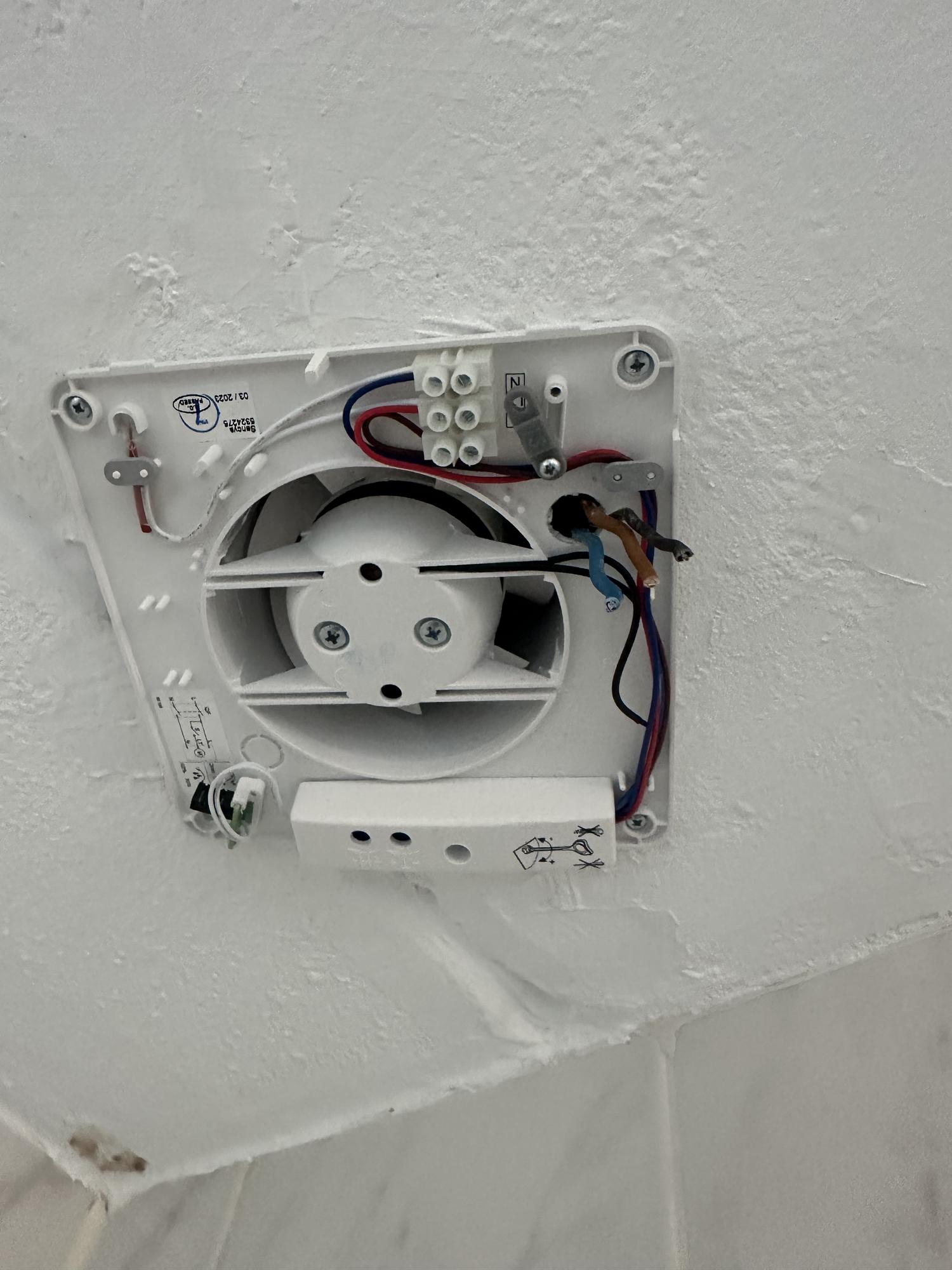

Vorig jaar hebben wij, nadat we wisten een kleintje te krijgen, een huis gekocht. In de badkamer zat een defecte badkamer ventilator en deze heb ik vandaag maar (geprobeerd) te vervangen.
Ik heb een nieuwe gekocht met nalooptimer en vochtsensor en alles volgens het boekje aangesloten. Nu is het volgende opgetreden:
Wanneer ik de lichtschakelaar uit heb, staat de ventilator (continue) aan.
Wanneer ik de lichtschakelaar aan heb, brand het lampje op de ventilator, maar draait deze niet.
Ik heb het volgende gedaan:
- draden conform instructie aangesloten
- nalooptimer op kortst mogelijk gezet
- vochtsensor op het laagst mogelijk gezet
Dit in de hoop dat de ventilator zou stoppen wanneer de schakelaar uit staat, maar hij draait nog enthousiast door! (Ergens goed, want betekend dat hij het doet)
Ook heb ik het licht/schakelaar aangezet, waardoor het lampje op de ventilator branden gaat en de douche op kokendheet laten stromen in de hoop dat de ventilator aan slaat. Helaas zonder resultaat.
Kan iemand mij uitleggen of ik iets verkeerd heb gedaan?

Ja ik heb 2 schakelaars in de badkamer. 1 voor de grote lamp en 1 schakelaar voor de 2 kleine lampen boven de spiegels. De ventilator zit aangesloten op de kleine lampjes schakelaar
Controleer eens of je lichtschakelaar wel goed aangesloten is... Want het gedrag dat je beschrijft klopt met een lamp aan L en geschakeld naar N.

Het kan dus zijn dat je ventilator door blijft lopen op de vochtsensor.
De suggestie van blurp is makkelijk te checken. Meet de spanning op LT ten opzichte van N. Lamp aan, dan moet er spanning zijn, lamp uit dan geen spanning. Is het andersom, dan is de lamp verkeerd geschakeld.
Als je geen universeelmeter hebt, dan kan het desnoods met zo'n schroevendraaierspanningzoeker.

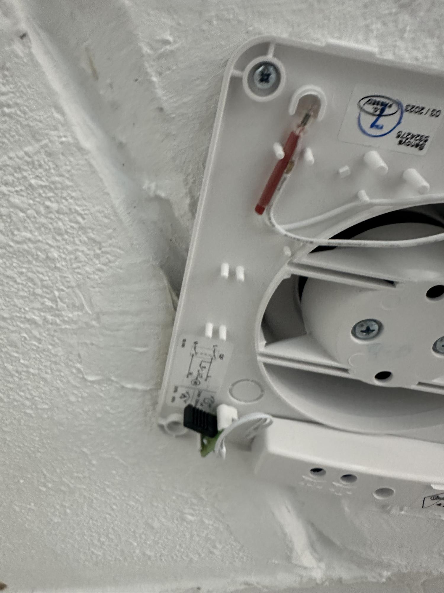

Ik heb zo;n donkerbruin vermoeden dat de blauwe draad niet goed in de kroonsteen zit, op foto 2 is hier een behoorlijk stuk blank draad te zien.
een fan met vochtsensor, dat zijn fijne ja. die dingen gaan ook lopen op een stoorpuls als bijv de koelkast die aanslaat. je hangt beter een fan met alleen naloop ( mede omdat je toch 2 lichtschakelingen hebt ) dan kun je zonder douchen gewoon alleen de andere lichtknop schakelen.
zijn de bruine en zwart wel echt continu en geschakelde voeding? want vaak klopt daar iets niet. al vaak zat gehad dat de aarde van het snoertje de geschakelde draad was
