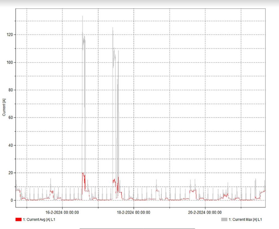

Maar als het tijdens bedrijf is en dan treden de storingen op is dat heel raar.
Nee, Juist een houtkloof machine krijgt zo nu en dan EVEN een blok voor z'n kiezen. Die draait een groot deel van de tijd "vrij" en iedere keer als er energie in het kloven van een blok gestopt moet worden piekt de energieopname uit het net naar 11 of 20kW.
De HENG die je normaliter bij direct-online hoort, die zal je bij deze iedere keer als er een blok voorbij komt merken.
Voor een oplossing zal je denk ik een energiebuffer moeten maken. Dat kan met een vliegwiel op de motoras. Fysiek bouwen!
Door te loggen wat de stroom doet gedurende zeg een uurtje kloven kan je bepalen wat de max benodigde energie is die een enkele "kloof" kost.
Dan zeg je dat het toerental van 2800 naar 2500RPM kan/mag zakken, en dan kan je uitrekenen hoeveel energie er in dat vliegwiel moet zitten. En dan aansturen met een frequentieomvormer die zorgt dat bij 2500RPM de stroom niet 3x nominaal wordt.

Ik denk dat als die kennis van TS ook een tractor heeft, hij beter die als aandrijving inzet. De afmetingen en gewicht van een vliegwiel dat een piek van 120A moet opvangen zullen ook fors zijn. Zo te zien aan die meting zijn het geen pieken van millisecondes.
Dat kan je niet zien.
Voor dit soort metingen heeft het elektriciteitsbedrijf een "piekmeter". Die noteert dan "de hoogst gemeten waarde gedurende de afgelopen minuut" of zoiets. We hebben in de grafiek iets van 60-100 pixels per dag, dus max rond de 4 pixels/metingen per uur.
In hoeverre dat ding een piek van 10ms direct in de statistieken opneemt of dat er voordat het de statistieken ingaat er nog wat gefilterd wordt, tja dat moet je aan de fabrikant van de logger vragen.

De legenda in het plaatje zegt dat rood de currentAVG is. Over het grijze lijntje staat niks. Als grijs een stroommeting is dan moeten de zekeringen eruit gaan... Kijk naar de tijd-schaal...
Een driefase motor heeft een hoge aanloopstroom vanuit stilstant naar nominaal toerental. Daarna is de stroom ongeveer Inominaal afhankelijk van de belasting van de as (en klemspanning). Inominaal wordt door een motorbeveiligingsschakelaar in de gaten gehouden. toch?
300m kabel.
Wel interessant om eens de spanning te meten met dit machientje uit, aan en met een blok hout erin...

weet dat op t werk ook een regelmatige piekbelasting op t net zit, want het licht her en der knippert dan. ik weet ook dat de oorzaak de afkortzaag is van de buren, gewoon een 230V hitachi afkortzaagje zonder slow turn on. die zit op L3 en de verlichting met knipperverschijnselen ook.
wat jaren terug eens de schrijvende meter aan de voeding gehangen, toen bleek L3 ook laat in de avond nog onder de 180V te gaan met pieken. dit is een bedrijventerrein op de straatkabel. tijdje terug een 3x 200A aansluiting teruggebracht naar 3x63A en dat vond enexis wel fijn want een extra veld voor een straatkabel was wel nodig.
Ik snap dat de buren daar last van hebben spanning kakt in tot een 198 Volt.
Buren zitten op dezelfde kabel ?
