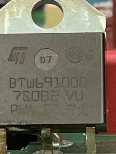

Geen idee, ik weet niet welke type er in zit en mijn glazen bol is stuk...
Wat staat er op de Thyristor?
Het zal wel eens een BTS59-1200R kunnen zijn maar dat is een gokje.
Dat is een BTW69-1000 Thyristor.
Volgende stap: soldeer de Thyristor los van de print en meet hem nogmaals na op sluiting.

Thyristor los, met de meter op 29k: tussen ac 0,06. Tussen ag 0,09 tussen cg o,o3. De twee dioden gemeten met de meter op 20k geven allebei in één richting door
