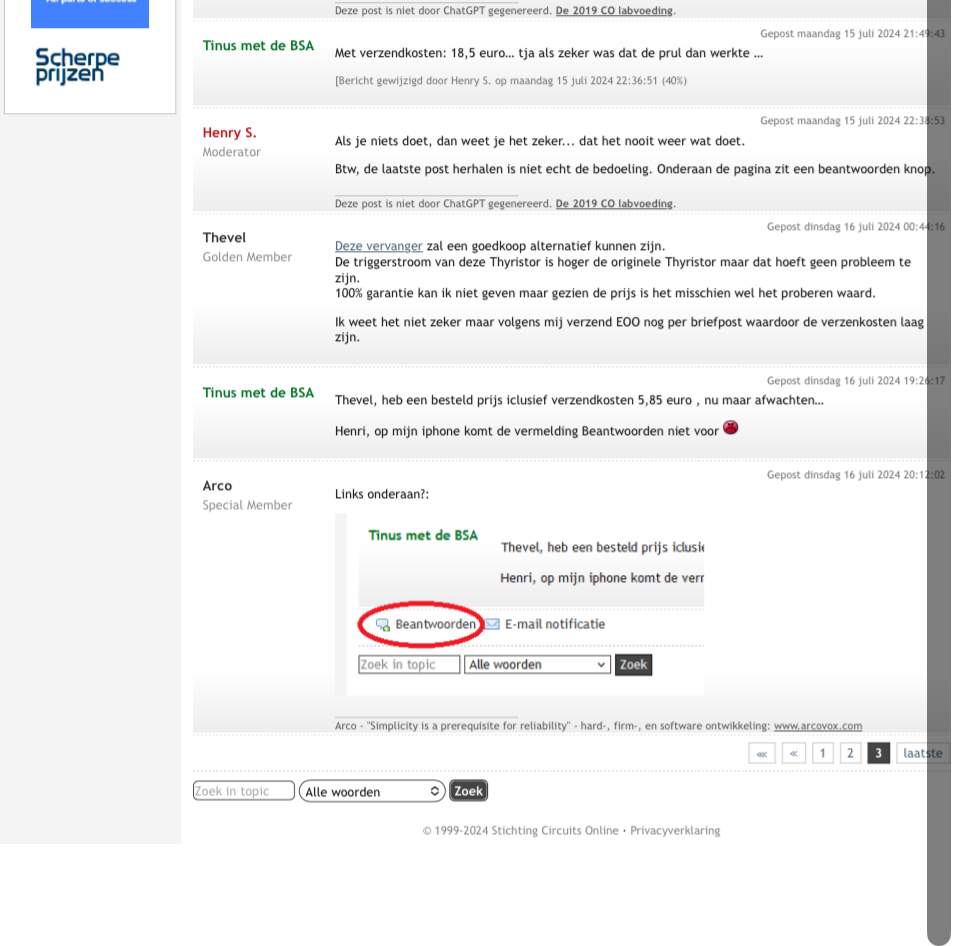

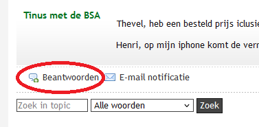

Henri, op mijn iphone komt de vermelding Beantwoorden niet voor
Lijkt op een wat te scherp afgesteld filter, ik zie ook geen quote knopje. Bij het posten mis je vermoedelijk ook de B I U etcetera...
@hieronder: zo te zien niet.

Arco, ik stuur dit vanaf mijnipad, op de iphone staat wbeantwoorden er NIET bij
Stomme vraag: ben je nog wel ingelogd op de iPhone?
