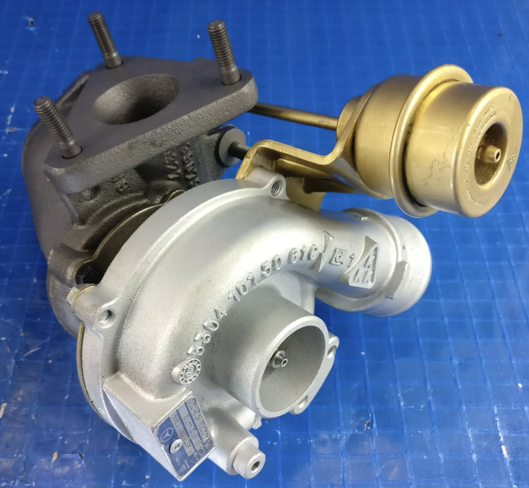

Dat is geen rotte verstuiver, dan zou de auto zwart of blauw roken en ook niet heel mooi lopen.
En de roetfilter zit met 100 km of minder vol.
Een rotte verstuiver geeft ook een kloppend geluid.
Dit blazen zit tussen de turbo en de inlaat.
Ik vermoed dat er een leiding van de turbo naar de intercooler, of intercooler naar de inlaat niet goed vast is gezet en los is geschoten, of een slang is geraakt en die nu gescheurd is.
De LM geeft dan een verkeerde waarde en de turbodruk klopt niet, dat geeft de noodloop.
Het verbruik zal daar ook wel door toenemen omdat de motor niet genoeg lucht krijgt.
Als je de kap open doet, start en gas geeft moet je het ook horen en voelen blazen.

Suizend of sissend geluid duidt toch opbrengst lekkage in de buurt van de turbo als het van de rechterzijde komt kan een slang naar de intercooler zijn maar ook de uitlaat. Bijvoorbeeld de pakking tussen de turbo en het uitlaatspruitstuk.
Als er een injector echt stuk is slaat de motor meestal af om verdere schade te voorkomen.

Het was de turbo. Twee boutjes afgebroken. Ze gooien het op "oud" maar bouten slijten niet met leeftijd. Het schijnt vaker voor te komen.
Ik ga voor een gereviseerde, maar raad eens wat een nieuwe kost?
1250 euro. Sloop: 400 tot 600 euro.
Ongeveer?
(Tenzij het een Range Rover is: dan betaal je wat meer....).

Kijk even bij aps turbo. Een nieuwe kost €1254 gereviseerde ruim 800.
Ben wel benieuwd welke bouten er nu afgebroken zijn. Er zitten alleen tapeinden in het spruitstuk zelf die kunnen afbreken.
De uitlaat zelf zit met een v-band klem vast. Ik ben er voor het gemak vanuit dat de vito een type 639.7 is.
Wat ook nog kan lekken in die hoek is de egr leiding die zit daar op het spruitstuk.

Het kan ook aan de uitlaatzijde zijn, dat vermoed ik eerder.
Als geeft @Paul welther aan dat daar een vbandklem zit, en die is zo te vervangen.
TS, vraag hoe dan ook de oude turbo terug als er vervangen gaat worden.
Als het een ruilturbo is dan in ieder geval eisen dat je de oude mag zien en een paar foto's maken...
