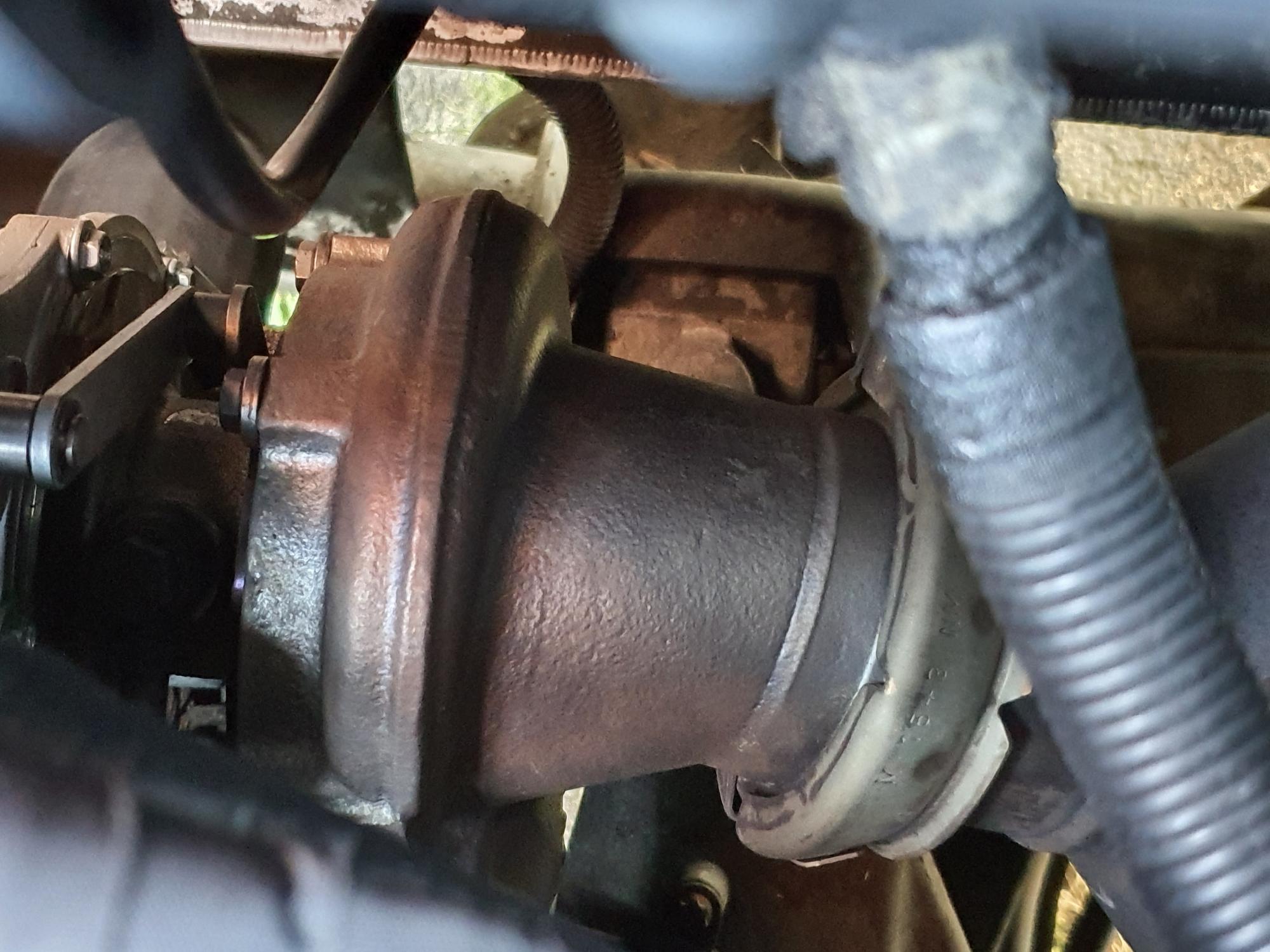

Klus 1 was het branderplaatje / afdichtingsring van de verstuiver om dat deze los zat.
En een gloeipitje wisselen.
Die verstuiver zat al los ( dat is wel eens anders) en die gloeipit kan zich flink verzet hebben, maar dan nog hebben ze niets bij de turbo te zoeken.

Turbocompressor controleren, bevindingen:
Turbocompressor uit-, inbouwen
Pakking
Pakking uitlaat
Uitlaatklem
Bout m8x40 torx uitlaatklem
Pakking
Doorvoerrubber
O-ring
Koperring m10
Bout m8x25
UitlaatgasturboHulpstoffen en milieutoeslag

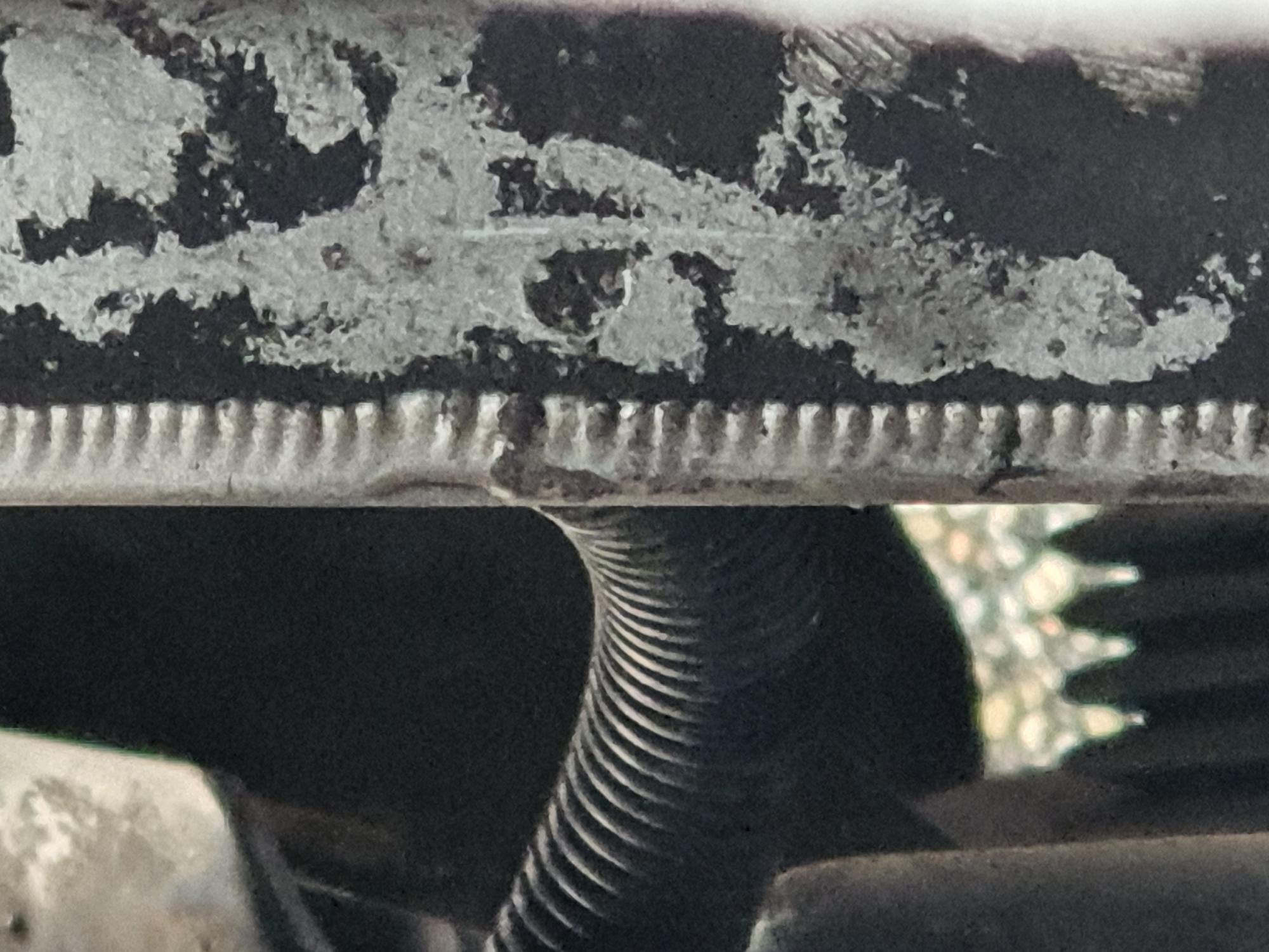

De boutjes van de turbo zelf waren gebroken. Ik denk aan de inlaatzijde maar ben eigenlijk niet 100% zeker. Volgens de garage kunnen ze erbij en hebben ze de motor niet laten zakken. Geen idee of het klopt.
Ik denk nu dat het gewoon een domme pech was dat alles na elkaar kapot ging. Dat olielek was garantie.

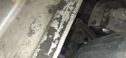

Revado keek even mee bij het ophalen van de boxen (elders) en maakte deze foto. Ik weet niet of de turbo dat geraakt heeft en of het wel een deukje is. Het zit wel precies waar de turbo tegenaan zou komen als je de motor wat scheef laat zakken.
Nog wat foto's van mij:

Dan was mijn gedachtegang toch goed, alleen jammer dat ze daarvoor een ruilturbo nemen in plaats van de tapeinden uitboren en vervangen.
