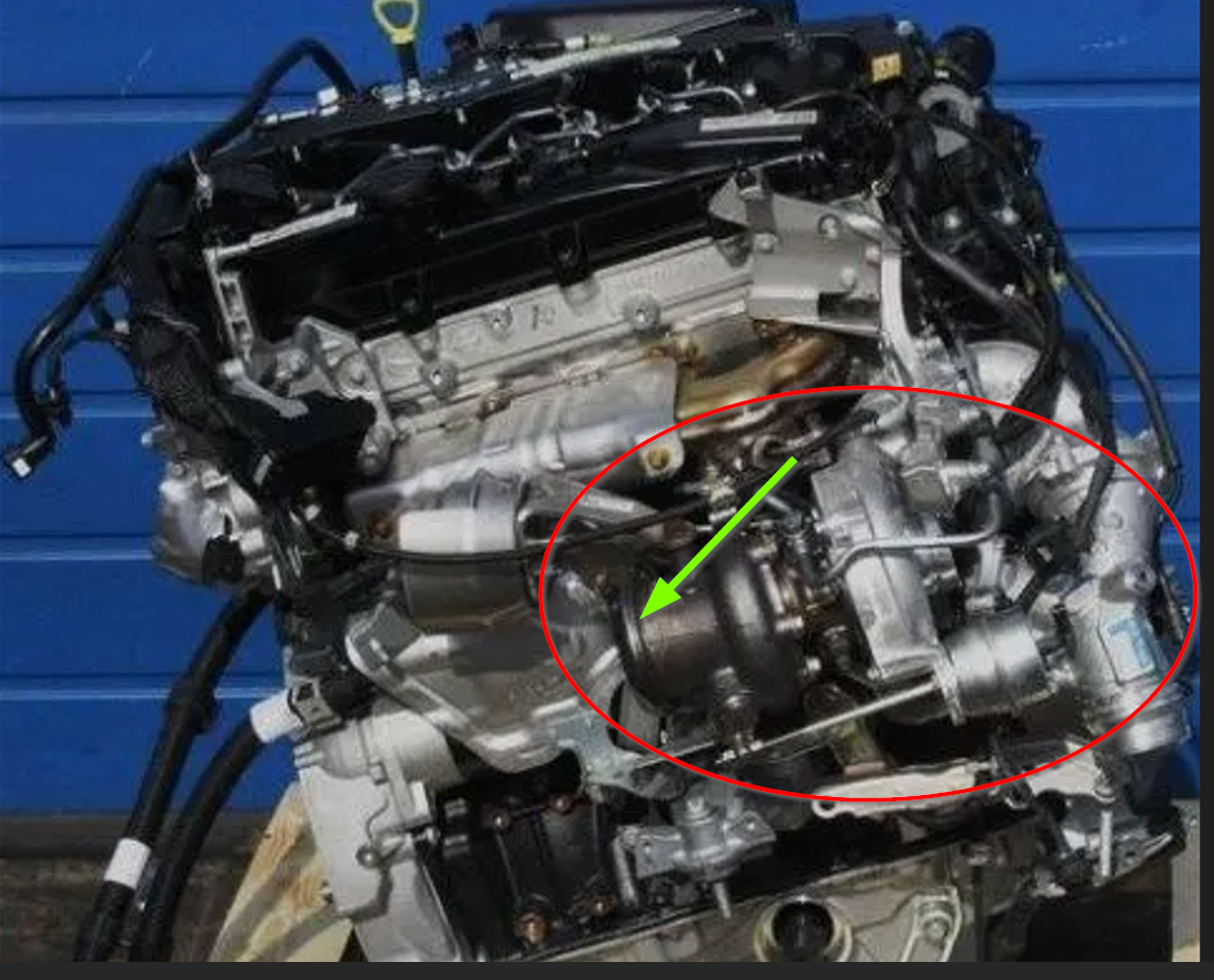

Even een oproepje omdat ik de garage morgen aanspreek:
Zijn er hier automonteurs? Weet iemand (revado weet ik al) of inderdaad de bouten van de turbo kapot kunnen gaan als je een injector repareert? En dan de turbo niet loshaalt bij het laten zakken van de motor? Het gaat om een Mercedes Vito 111, W639.
Ik heb geen poot om op te staan, geen bewijs. Maar het is duidelijk dat het verhaal van de garage onzin is. Dat ze over het hoofd hadden gezien dat de turbo ook kapot was. Die was niet kapot, de sealing van de injector was kapot. En een gloeibougie. Dat is bevestigd. De turbo ging na een kilometer of 20-30 na het garagebezoek kapot. Logisch, al een bout kapot gemaakt in de garage, de andere overbelast en die gaat dan ook kapot, pakking los etc, dat duurt even.

Jinny, heel graag. Volgens Revado kan het zijn dat zo om bij de injector bovenaan bij te kunnen, het subframe met de motor hebben laten zakken. Er is weinig ruimte bovenaan. Dan kun je er niet goed bij. Ze moesten bij cilinder 3 en 4 zijn. De garage kwam meteen met het verhaal dat de turbo al kapot was (dat was niet, hij reed een 20 km nog goed), dat ze dat niet gezien hadden en dat hij alsnog vervangen moest worden. Er zit nu een gereviseerde in. Waarbij ik me afvraag of ze niet gewoon de bouten hadden kunnen vervangen?
De turbo zit vast aan de motor en uitlaat, als ze die niet loshalen staan daar veel zijdelingse kracht op. De bouten zijn zwaarbelaste, met extra trekkracht. Maar zijdelings gaat dat niet goed, tenminste dat is mijn uitleg. Klopt dat, Revado?
Op donderdag 25 juli 2024 23:07:45 schreef Hoeben:
Klopt de turbo is aan het uitlaatspruitstuk gemontered.
De uitlaat zit weer aan de turbo vast ( groene pijl).
En de inlaat zit aan de turbo, zowel de kant van de luchtfilter als de uitblaaskant naar de intercooler ( en dan naar de motorinlaat).
Er zitten ook 2 olieleidingen aan, een drukleiding en een retour naar het carter.
Hier een foto van een 639 blok wat ik van internet heb geplukt (https://www.ebay.com/itm/224560886324) , die zal ongeveer gelijk zijn aan die van jou, het gaat even om het idee.
Die cirkel is de turbo.
De uitlaat zit er met een klemband op, kijk ook even terug bij de post van Hugo Welther.

Zoals beloofd alweer een update. Na de derde keer in de garage te zijn geweest doet hij zowaar!
De factuur heb ik ook, de items daarop:
Motorstoringslamp brandt, gaat soms in noodloop stinkt ook onder kap, geur trekt naar binnen.

De boutjes van de turbo zelf waren gebroken. Ik denk aan de inlaatzijde maar ben eigenlijk niet 100% zeker. Volgens de garage kunnen ze erbij en hebben ze de motor niet laten zakken. Geen idee of het klopt.
Ik denk nu dat het gewoon een domme pech was dat alles na elkaar kapot ging. Dat olielek was garantie.
Revado keek even mee bij het ophalen van de boxen (elders) en maakte deze foto. Ik weet niet of de turbo dat geraakt heeft en of het wel een deukje is. Het zit wel precies waar de turbo tegenaan zou komen als je de motor wat scheef laat zakken.
Nog wat foto's van mij:
Paul Welther
Dan was mijn gedachtegang toch goed, alleen jammer dat ze daarvoor een ruilturbo nemen in plaats van de tapeinden uitboren en vervangen.
