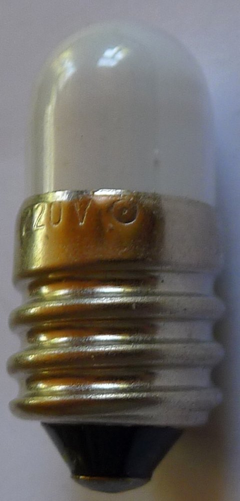

Deze dus, Philips TYP 58704 AH/05.
Dit lampje heeft alleen de opdruk 220V en het fabrieksteken voor Hamilton, Schotland, UK.
De fitting is E14, dit geeft enig idee van de grootte van het bolletje.
Wie weet meer?
Ohja, ik weet al iets meer omdat ik eraan gemeten en ge-Hopi'd heb, morgen nog even een aanvullende meting en dan schrijf ik alvast mijn bevindingen op.
[Bericht gewijzigd door maartenbakker op (28%)]
Is dat een gloeilampje of een neonlampje?
Hamilton Schotland had toch ook iets met Philips te maken, produceerde daar voor of zo iets?
Dat soort lampjes ken ik uit de rode "in bespreking" lampjes bij vergaderkamers.
Het lijkt een TL lampje te zijn. Het brandt erg zwak wit, trekt ongeveer 0,5W bij een PF van 0,65. Te donker om een indicatielamp te zijn, lijkt me.
Ik heb zojuist de kleurtemperatuur gemeten, die ligt rond de 4100K. Op het oog lijkt hij wat geler, een beetje vuilwitte tint.
Philips Hamilton produceerde voornamelijk gasontladingslampen, voor zover ik weet.
[Bericht gewijzigd door maartenbakker op (13%)]
Witte 'neon' indicatorlampjes bestaan. Heb ze ooit op ebay gezien (maar dan in de standaard NE-2 bouwvorm) alleen waren ze toen uitverkocht, en ze zijn nooit meer teruggekomen.
Kan je met een spectroscoopje zien welke fosfor of gasontladingslijntjes er zijn?
Ik moet uitzoeken of - en hoe ik dat kan doen met een Klein K10 probe waarover ik kan beschikken.
Of is het een UV achtig iets?
Ben wel heel nieuwsgierig nu :)
Hij geeft duidelijk een vuil wit licht, ik denk een 640-achtig poeder dat misschien niet helemaal optimaal wordt aangestraald.
De genoemde Klein K10 is een colorimeter en geen spectrophotometer, dus die bestrijkt in principe niet het hele spectrum onafgebroken. Ik zal dus moeten zoeken of ik deze met de juiste software zo ver kan krijgen dat hij iets uitspuugt dat op een spectrum lijkt. Anders moet ik eens kijken of er iets op Aliexpress te vinden is.

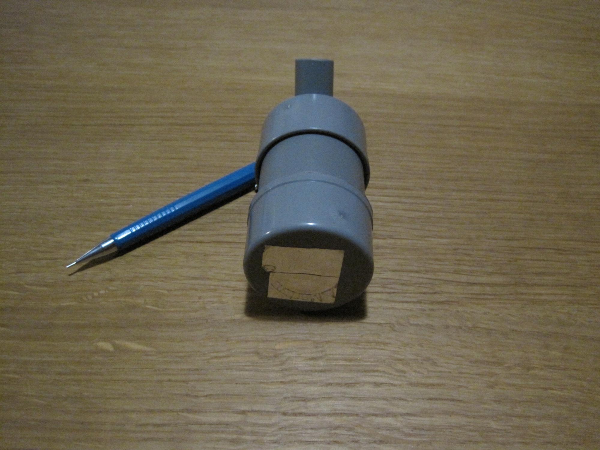

Als je 400 euro wil uitgeven, dan kan je een verrassend mooie spectrofotometer kopen. Anders even iets in elkaar knutselen met een diffractierooster van een paar euro.
Of voor 0 euro, met een oude CD of DVD als diffraction-grating. Het internet is vergeven met zelfbouwprojecten van een simpele spectroscoop van karton en een oude CD, en het werkt verdraaid goed.
Hieronder mijn iets luxere exemplaar, van PVC-pijp. Is zijn kosten dubbel en dwars waard, hiermee is eenvoudig te zien wat voor soort lichtbron in een armatuur zit.
Nooit geweten, waardevolle tip @nonius, dat ga ik zeker proberen.
Had er wel ooit van gehoord maar wist niet dat je er een net resultaat mee kon krijgen. In dit geval misschien lastig omdat het lampje erg zwak is.
